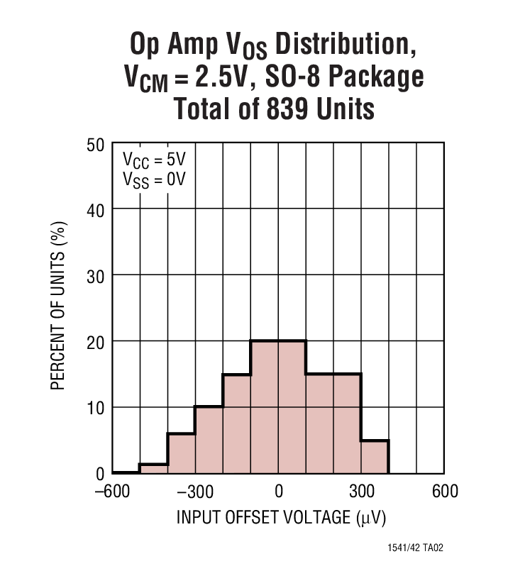

  • 低的运放失调电压:700µV (最大值)

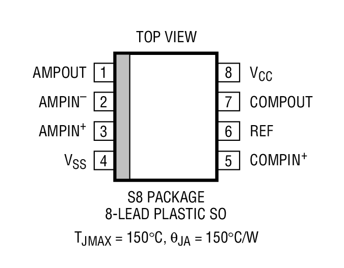

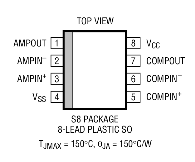

LTC®1541 / LTC1542 将一个微功率放大器、比较器和带隙基准 (LTC1541) 整合在一个 8 引脚封装中。该器件依靠 2.5V 至 12.6V 单电源或 ±1.25V 至 ±6.3V 双电源供电运作,并具有一个 5µA 的典型电源电流。运放和比较器均具有一个从负电源扩展至正电源之 1.3V 以内的共模输入电压范围。运放输出级具有轨至轨输出摆幅。比较器的负输入在内部连接至基准输出 (LTC1541)。
基准输出电压在扩展温度范围内为 1.2V ±1%。输出能够驱动一个高达 0.01µF 的旁路电容器,并不会产生任何振荡。另外,它还能供应高达 2mA 和吸收高达 20µA 的电流。
运放在内部进行补偿,以实现稳定的单位增益以及在 12kHz 的典型 GBW 和 8V/ms 的摆率。比较器具有 ±2.25mV 的内部迟滞以确保干净的输出开关切换,即使在采用缓慢移动的输入信号时也不例外。

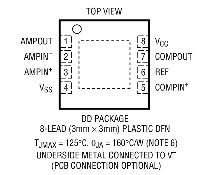

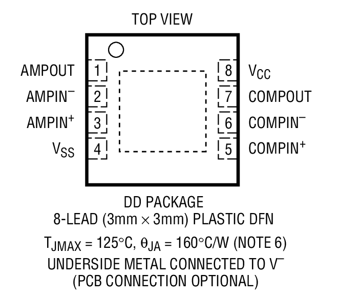

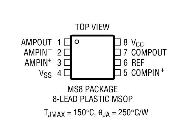

LTC1541 / LTC1542 采用 MSOP 和 SO-8 封装。对于空间受限的应用,LTC1541 / LTC1542 可提供 3mm x 3mm 扁平 (仅高 0.8mm) 双侧引脚细间距无引线封装 (DFN)。

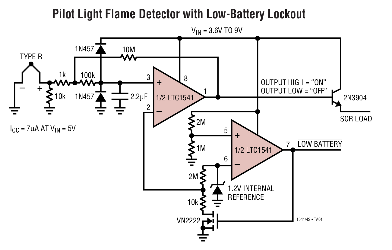

应用
  • 电池或太阳能供电型系统
  • 汽车无钥匙进入
  • 低频、局域报警 / 探测器
  • 用于遥控的红外接收器
  • 烟雾探测器和安全传感器
  • GSM 便携式电话
