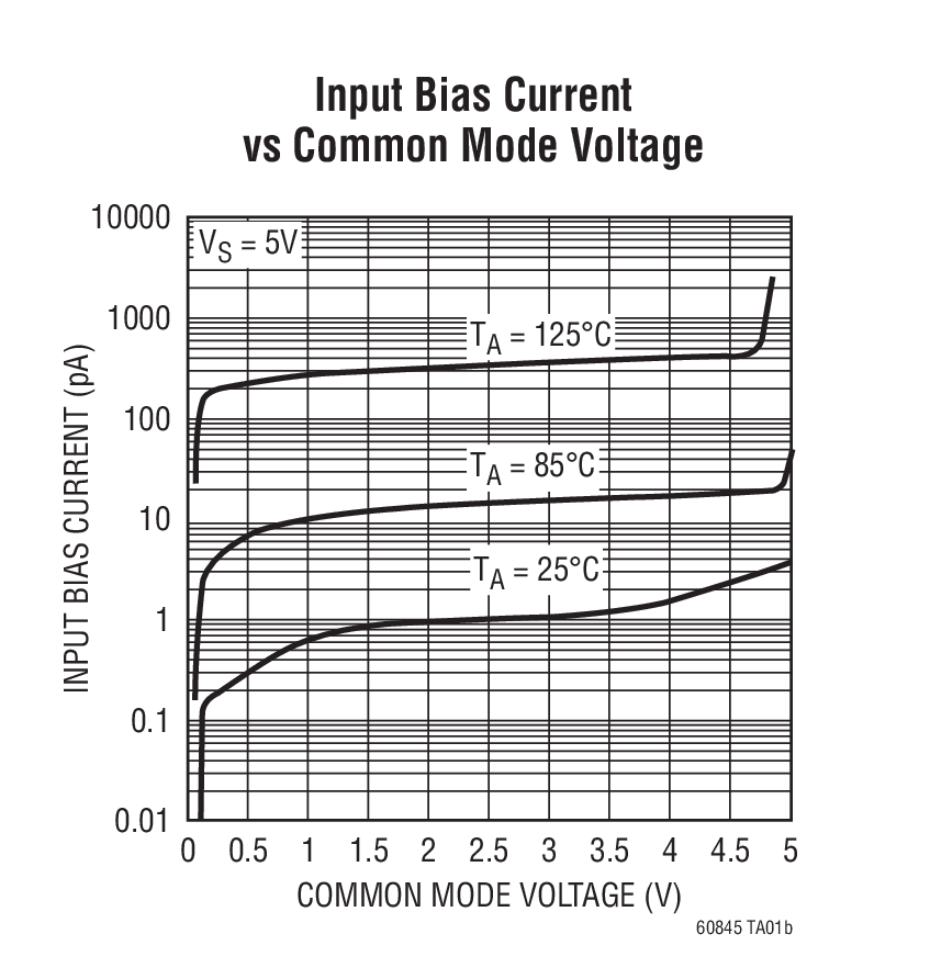

  • 低输入偏置电流:
    • 1pA (25℃ 时的典型值)
    • 40pA (≤ 85℃)

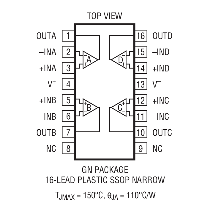

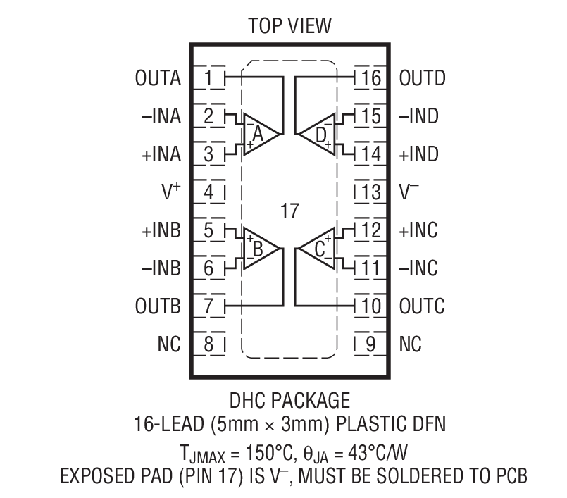

  • 采用 8 引脚 MSOP 和 10 引脚 DFN 封装 (LTC6084) 以及 16 引脚 SSOP 和 DFN 封装 (LTC6085)

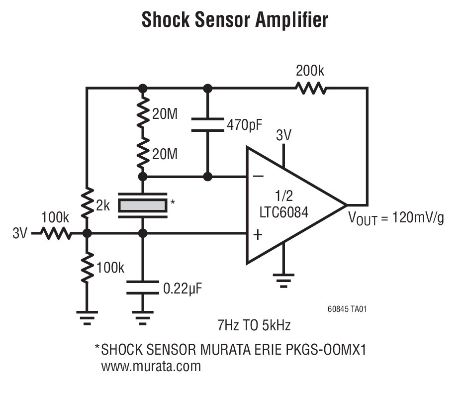

LTC®6084/LTC6085 是双通道/四通道、低成本、低失调、轨至轨输入/输出、单位增益稳定的 CMOS 运算放大器,具有1pA的输入偏置电流。
一个 1.5MHz 的增益带宽和 0.5V/μs 的转换速率,再加上宽电源范围和一个 0.75mV的低失调电压,使得 LTC6084/LTC6085 适用于从数据采集到医疗设备和消费类电子产品等等的众多应用。110μA 的电源电流和停机模式非常适合于那些需要高性能和极低功率的信号处理应用。
LTC6084/LTC6085 具有一个其摆幅在任一电源轨的 5mV 之内的输出级,旨在最大限度地扩展低电源应用中的信号动态范围。输入共模范围包括整个电源电压。这些运算放大器的规格是针对 2.5V 和 5V 电源电压以及 -40℃ 至 125℃ 的温度范围而拟订的。双通道放大器 LTC6084 采用 8 引脚 MSOP 和 10 引脚 DFN 封装。四通道放大器 LTC6085 采用 16 引脚 SSOP 和 DFN 封装。
