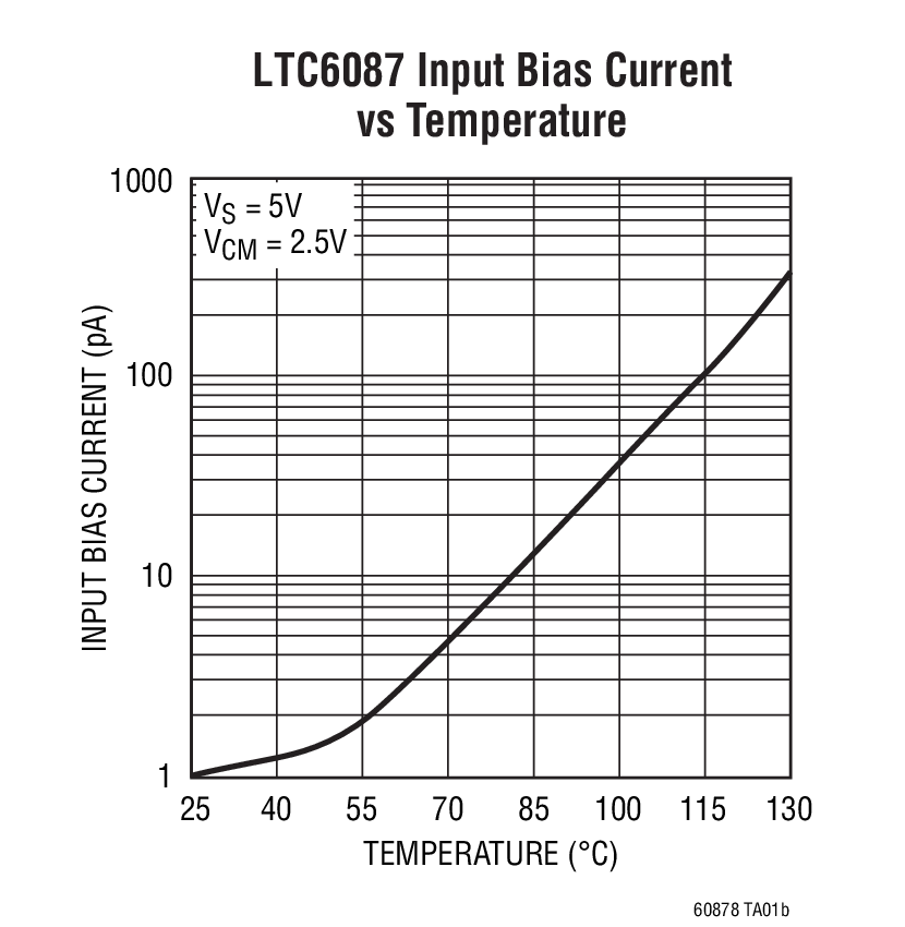

  • 输入偏置电流:
    • 1pA (25ºC 时的典型值)
    • 15pA (85ºC 时的典型值)

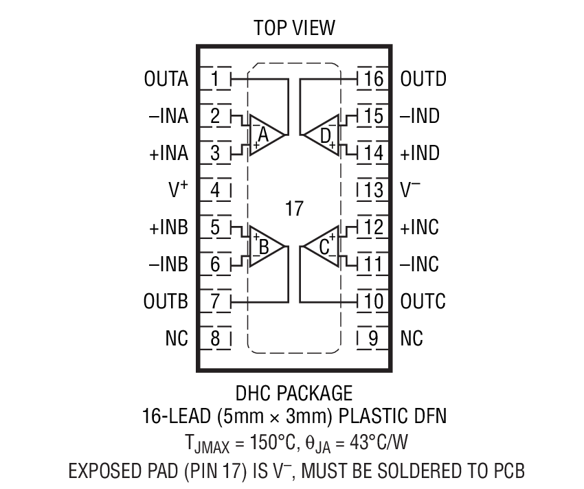

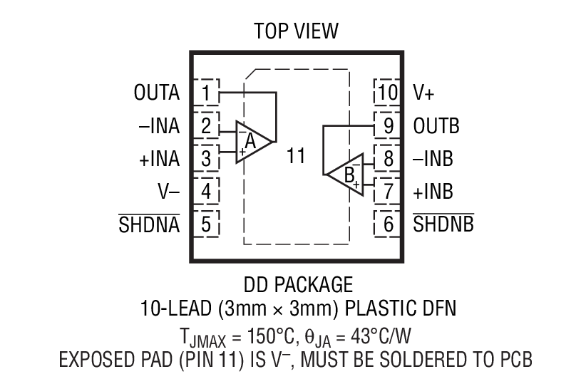

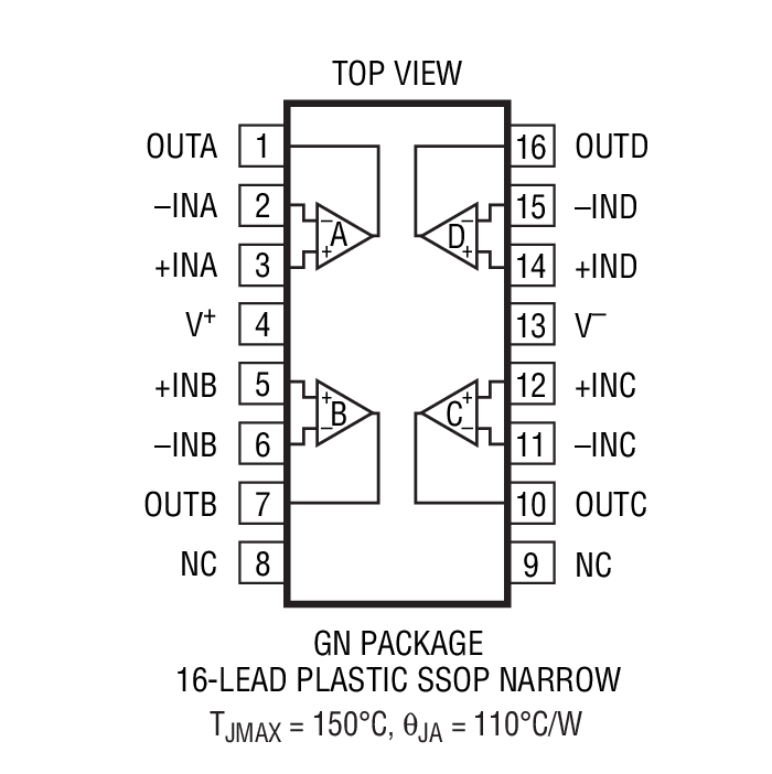

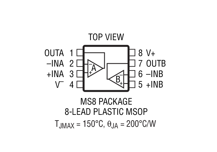

  • 采用 8 引脚 MSOP 和 10 引脚 DFN 封装 (LTC6087)、16 引脚 SSOP 和 DFN 封装 (LTC6088)
产品详情
LTC®6087 / LTC6088 是双通道 / 四通道、低噪声、低失调、轨至轨输入 / 输出、单位增益稳定的 CMOS 运算放大器,具有 1pA 的输入偏置电流。14MHz 的增益带宽乘积和 7.2V/μs 的转换速率,再加上低噪声 (10nV/√Hz) 和 0.75mV 的低失调,使得 LTC6087 / LTC6088 适用于众多的应用。1.05mA 电源电流和停机模式非常适合于那些要求高性能和极低功耗的信号处理应用。
LTC6087 / LTC6088 具有一个摆幅在任一电源轨和 30mV 以内的输出级,旨在最大限度地扩展低电源电压应用中的信号动态范围。输入共模范围涵盖了完整的电源电压。这些运放的规格针对了在 -40ºC 至 125ºC 范围内的 3V 和 5V 电源电压。
双通道放大器 LTC6087 采用 8 引脚 MSOP 和 10 引脚 DFN 封装。四通道放大器 LTC6088 采用 16 引脚 SSOP 和 DFN 封装。

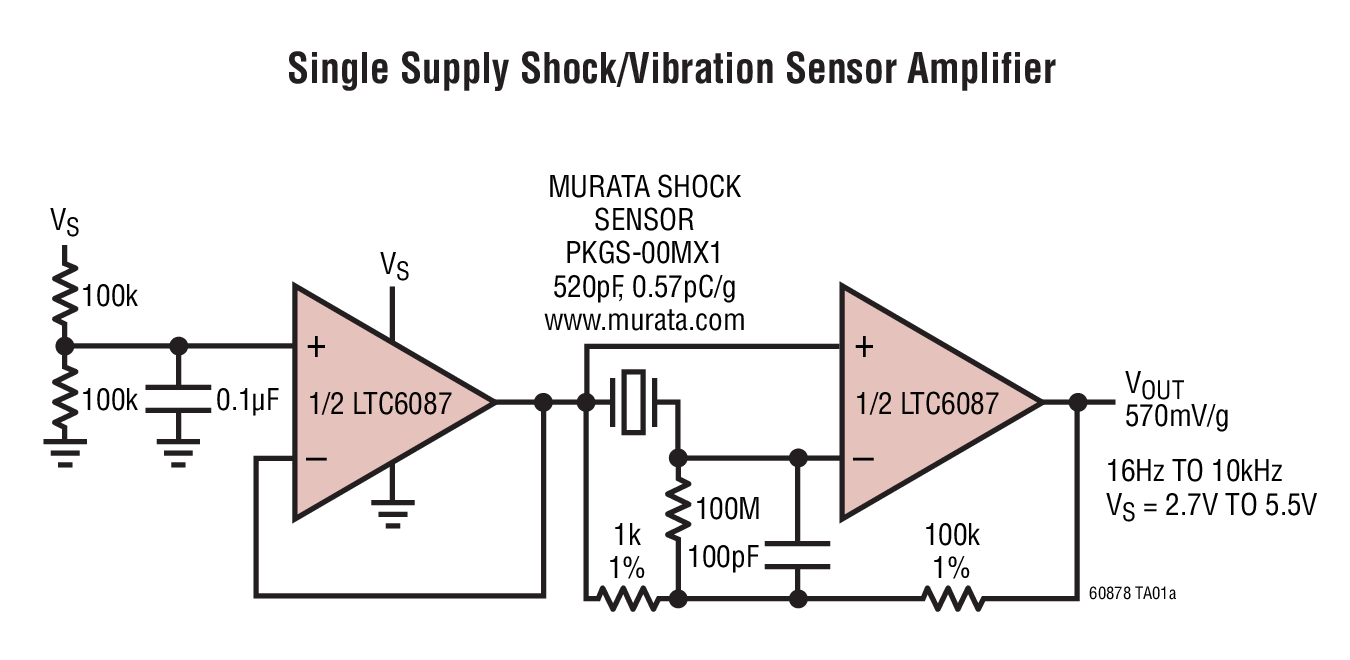

  • 便携式测试设备
  • 医疗设备
  • 音频
  • 数据采集
  • 高阻抗换能器放大器
