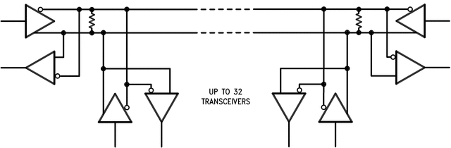

DS16F95 /DS36F95差分总线收发器是一款单片集成电路,设计用于平衡多点总线传输线上的双向数据通信。该收发器符合EIA-485和EIA-422A标准。
DS16F95 /DS36F95采用L-FAST双极技术,性能更高。 L-FAST技术通过最小化门延迟时间实现更高的速度和更低的电流。因此,DS16F95和DS36F95功耗更低,具有更宽的温度范围以及更高的规格。
DS16F95 /DS36F95结合了三态差分线路驱动器和差分输入线路接收器,它采用5.0V单电源供电。驱动器和接收器具有激活的Enable,可以从外部连接以用作方向控制。驱动器差分输出和接收器差分输入在内部连接,形成差分输入/输出(I /O)总线端口,设计用于在驱动器禁用或V CC = 0V。这些端口具有宽正负共模电压范围,使该器件适用于嘈杂环境中的多点应用。
该驱动器设计用于承受高达60 mA的吸收或源电流负载,并具有正极性此外,DS16F95 /DS36F95还可用于采用DS96F172和DS96F174四通道差分线路驱动器以及DS96F173和DS96F175四通道的传输线应用中的负电流限制以及用于保护线路故障条件的热关断功能。
差分线路接收器。

  • 符合EIA-485和EIA-422A
  • 符合SCSI-1(5 MHZ)规格
  • < li>专为多点传输而设计
  • 宽输入/输出母线电压范围
  • 热关断保护
  • 驱动器正负电流限制
  • 高阻抗接收器输入
  • 接收器输入迟滞为50 mV典型
  • 从单个5.0V电源供电
  • 降低功耗
  • < li>引脚与DS3695和SN75176A兼容
  • 军用温度范围
  • 符合MIL-STD 883C标准
  • 可提供标准军用图纸(SMD)
  • 提供8针CDIP(NAB0008A)或SOIC(D)封装
