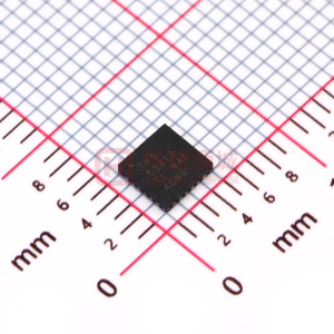

TPS53313提供集成两个N沟道金属氧化物半导体场效应应晶体管(MOSFET)的5V或12V同步降压转换器。由于低R < sub> DS(接通)和TI私有的SmoothPWM跳跃模式操作可优化轻载条件下的效率,同时不影响输出电压纹波。
TPS53313具有可编程开关频率( 250kHz至1.5MHz),可选择跳跃模式或强制CCM模式操作。该器件提供预偏置启动,软停止,集成自举开关,电源正常功能和EN /输入电压锁定(UVLO)保护。该器件支持4.5 V至16V范围内的输入电压,无需额外使用偏置电压。可调节输出电压范围:0.6V至0.7×V IN
TPS53313采用4mm×4mm 24 VQFN封装(绿色环保,符合RoHS标准并且无铅),额定运行温度范围为-40°C至85°C。
