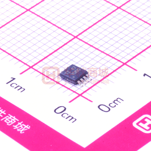

TLV3201-Q1和TLV3202-Q1分别属于单通道和双通道比较器,它们实现了高速度(40ns)与低功耗(40μA)的完美组合,两者采用极小型封装,具有轨至轨输入,低偏移电压(1mV)和大输出驱动电流等特性。这些器件还很容易在响应时间至关重要的多种应用中实施。
TLV320x-Q1系列可提供单通道(TLV3201-Q1)和双通道(TLV3202-Q1)版本,这两个版本的器件都带有推挽输出.TLV3201-Q1采用5引脚SC70封装.TLV3202-Q1采用8引脚VSSOP封装。所有器件可在-40°C至+ 125°C的扩展工业温度范围内运行。
