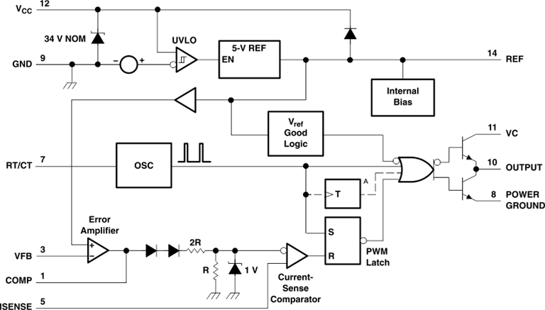

TL284x和TL384x系列控制集成电路提供实现离线或DC-DC固定频率电流模式所需的功能控制方案,具有最少数量的外部组件。一些内部实现的电路是欠压锁定(UVLO),具有小于1 mA的启动电流,以及精确的基准电压,用于误差放大器输入的精度。其他内部电路包括确保锁存操作的逻辑,脉冲宽度调制(PWM)比较器(也提供限流控制),以及设计用于提供或吸收高峰值电流的图腾柱输出级。适用于驱动N沟道MOSFET的输出级在关断状态下为低电平。
特性
  • 针对离线和DC-DC转换器进行了优化
  • 低启动电流(<1 mA)
  • 自动前馈补偿
  • 逐脉冲电流限制
  • 增强的负载响应特性
  • 带滞后的欠压锁定
  • 双脉冲抑制
  • 高电流图腾柱输出
  • 内部修整带隙参考
  • 500-kHz操作
  • 具有低输出电阻的误差放大器
  • 设计为可与UC2842和UC3842系列互换

方框图 (1)
