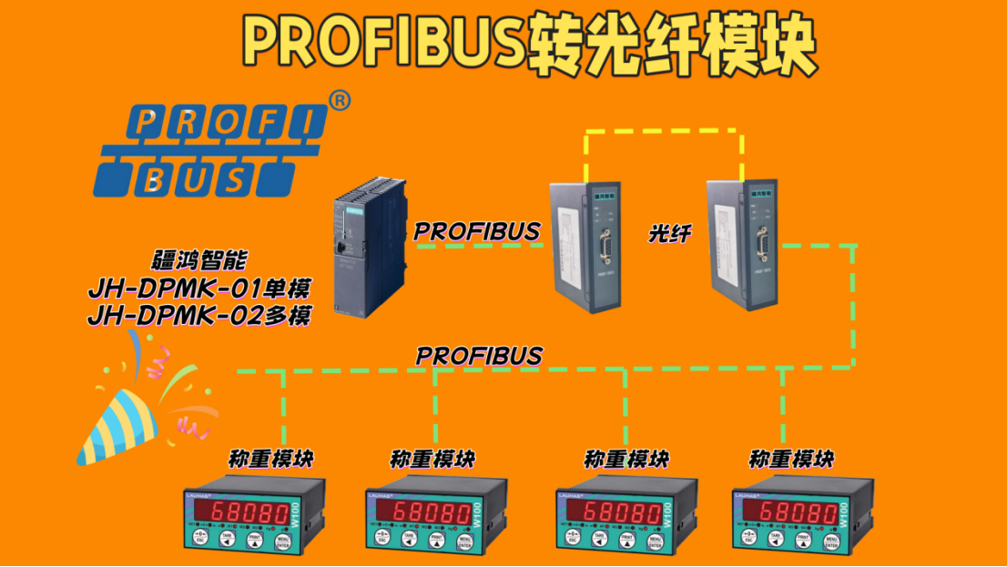

经过现场勘测和技术评估,我们提出了基于PROFIBUS光纤转换器的通信改造方案。核心设备采用冗余电源设计的OLM(光学链路模块)型光纤转换器,支持星型、环型拓扑结构。该方案在控制室西门子S7-400 PLC与现场设备之间建立光纤桥梁,将电气信号转换为光信号传输,彻底隔离地环路干扰和电磁干扰。
3 实施过程与原理拓扑图
实施分为三个阶段:首先在中央控制室安装主站端光纤转换器,连接至西门子PLC的PROFIBUS DP接口;随后沿原有电缆桥架敷设阻燃型单模光缆,连接至生料磨区域;最后在设备侧安装从站端转换器。
拓扑结构呈星型辐射:
西门子S7-400 PLC → PROFIBUS DP接口 → 主光纤转换器
光缆主干
分支光纤转换器1 → 生料磨电机驱动器(西门子G120系列)
分支光纤转换器2 → 称重给料机(申克MWP系列)
分支光纤转换器3 → 袋式除尘器PLC(第三方设备,通过协议适配)
