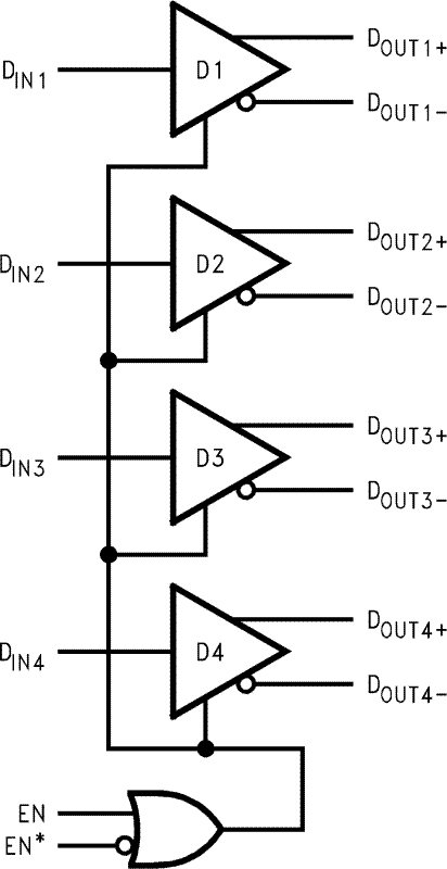

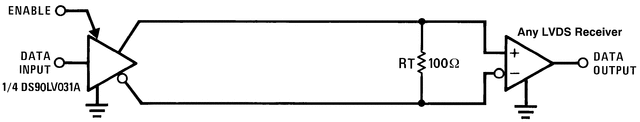

DS90LV031A是一款四通道CMOS差分线路驱动器,专为需要超低功耗和高数据速率的应用而设计。该器件采用低压差分信号(LVDS)技术,支持超过400 Mbps(200 MHz)的数据速率。
DS90LV031A接受低电压TTL /CMOS输入电平并将其转换为低电压(350 mV)差分输出信号。此外,驱动程序还支持TRI-STATE功能,可用于禁用输出级,禁用负载电流,从而将器件降至典型值为13 mW的超低空闲功耗状态。
EN和EN *输入允许有效低电平或高电平有效控制TRI-STATE输出。启用对所有四个驱动程序都是通用的。 DS90LV031A和配套线路接收器(DS90LV032A)为高速点对点接口应用提供了高功率伪-ECL器件的新替代方案。
