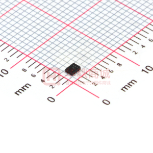

去购买型号:TS5A23159RSER 封装:UQFN10_2X1.5MM

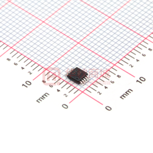

品牌:TI 描述:开关电路:SPDT 多路复用器/解复用器电路:2:1 导通电阻(最大值):0.9Ω 开关电压(最大值):5V
金额:¥3.03800
