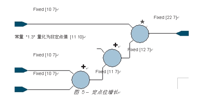

与定点 DSP 处理器不同, FPGA 结构允许使用可变定点字长。通过解除对变量的固定 16 位或 24 位边界限制,您可以执行需要位数增长的算术计算而不会引起额外的数值误差。
这对于像雷达、导航和制导系统等要求较高数值精度的应用来说是一个巨大的优点。
在大多数情况下,位增长率定律 (bit growth rules) 是简单直接和易于理解的。例如,一次加法的结果增长一位,而一次乘法的结果则增长到等于输入字长度的总长度(图 5)。然而,要在实际设计中确定变量的这些属性,将是一个高度反复的过程。允许未检查的位数增长现象发生,在硬件中代价是昂贵的,通常也是不必要的。如果您技术功底深厚,您可以采用各种技巧来尽可能地减小字长而同时保持数值精度。

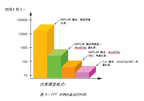

加速定点仿真
AccelDSP Synthesis 综合工具的 M2C-Accelerator 自动生成一个硬件精确的定点 C++ 模型和测试基准,以加快定点仿真。
消除手动记录步骤节省了开发时间,大程度地减小了误差的引入。由于 C++ 是编译式的,因此可提供高达 1000 倍的仿真性能优势(图 6)。这种性能水平通常是那些要求理解定点数据作用的大型矢量集所必需的。

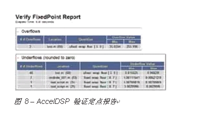

上溢出和下溢出
关于输入数据动态范围的不良假设可能会引起由于变量的最高有效位 (MSB) 上溢出和最低有效位 (LSB) 下溢出而导致较大的定点误差的问题。您需要在观测和纠正更细微的定点误差之前先解决这些误差。
上溢出和下溢出报告,是 MATLAB
定点数据类型的固有属性,但不是 C/C++ 所固有的,且常常在模型重写过程中被省掉。但是,由 M2C-Accelerator 生成的 C++ 模型中包含了反映在仿真期间发生的所有上溢出和下溢出的量化例程。当这些情况发生时,它们将被汇总在“验证定点报告”中(图 8)。

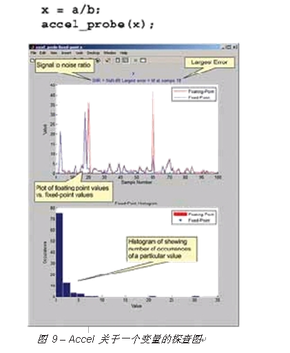

根据一组给定的数据集确定一个算法的合适定点响应,通常不是一种精确的科学行为。您常常不得不在数值精度方面做出一些折衷,以提高硬件效率。这一过程高度反复,且紧密耦合至绘图中所示定点效应的可视分析。但是,在一个输出信号上观测到不可接受的 SNR,并不总是表示那里错误地指定了一个量化值。对此,必须进行进一步的分析。
为了帮助进行这一过程,AccelDSP Synthesis 综合工具的 AccelProbe 工具以图形方式对一个给定仿真期间的任何变量的浮点和定点值进行了比较(图 9)。如果您使用的是 AccelProbe,您会迅速体会到特定变量的贡献使最终结果的误差累积的过程。您可以通过在 MATLAB 源码中增加语句 “accel_probe(variable_name)”,来“探查”一个变量。
“定点历史”图可以让您感知一个变量在仿真期间可能遇到的频繁程度。如果一个值很少出现,则需要用以在动态范围内的高端或低端存储该值的附加硬件可能具有很小的值。
