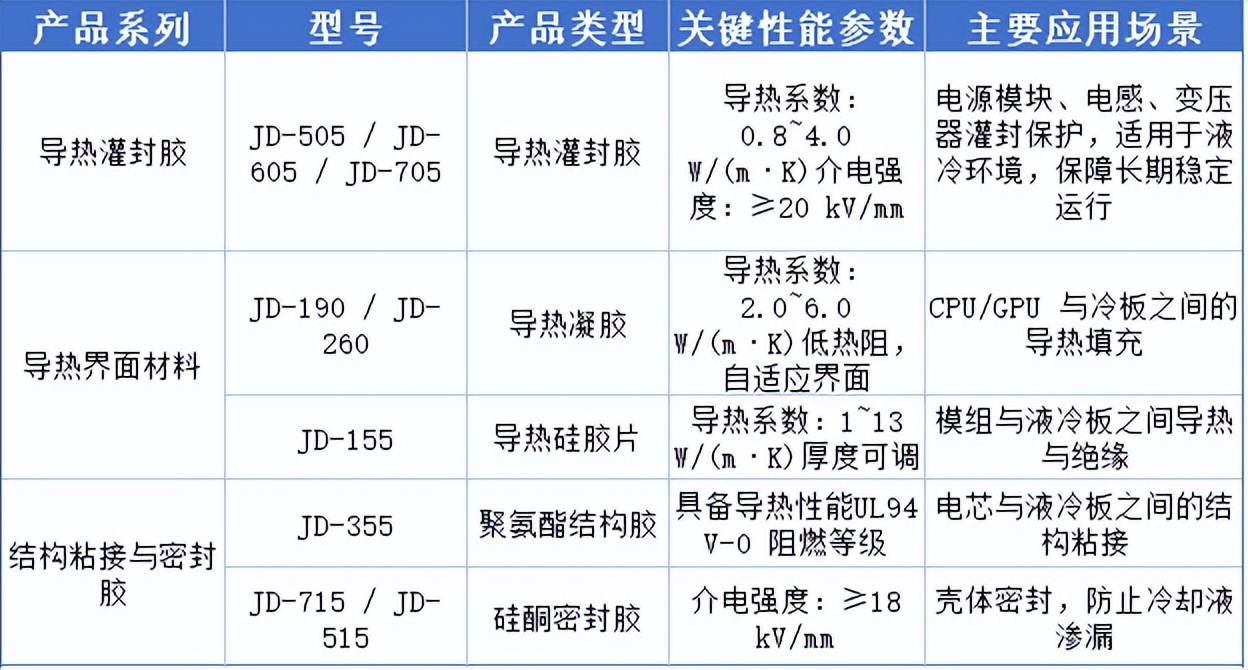

2、对AI服务器电源和磁性元器件的液冷散热需求,佳迪目前推出了哪些核心的液冷胶粘剂产品?
佳迪 吴凯达:随着AI服务器功率密度提升,液冷系统对胶粘剂提出了高导热、高绝缘、耐冷媒、抗冲击等要求。佳迪针对液冷散热场景,推出了以下核心产品:

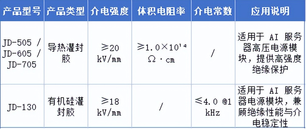

4、佳迪的产品在介电强度、体积电阻率等关键指标上达到了怎样的水平?
佳迪 吴凯达:在高电压应用中,绝缘性是关键。佳迪灌封胶在以下指标上表现优异:

高导热性:如JD-260导热凝胶(6.0 W/m·K)有效降低热点温度。
工艺友好性: JD-190系列支持自动化点胶,挤出率高,适合大规模生产。 JD-505系列操作时间可调,适应不同产线节奏。
