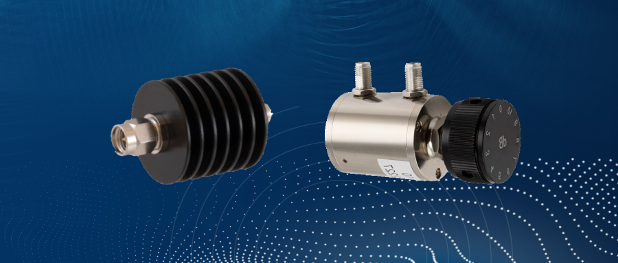

射频系统中,衰减器是主要部件,用于调节信号电平、改善阻抗匹配以及保护敏感仪器。衰减器可分为固定衰减器和步进衰减器,这两者有什么区别,应当如何选择呢。今天我们一起来看看。
一、定义
固定衰减器具有固定的衰减值(如3dB、10dB、20dB等),其内部结构通常由精密电阻网络组成。它的核心优势在于极高的稳定性、极小的温度漂移以及优异的驻波比性能。
步进衰减器允许用户通过旋钮、按键或数字接口(如GPIB/USB)来改变衰减值。它提供了极大的灵活性,但通常体积较大,且在高频段的功率容量和频率响应平坦度略逊于固定衰减器。
二、应用
固定衰减器的应用主要有:
‍信号电平调整:在发射机和天线之间加入固定衰减器,精确降低发射功率以符合法规要求。
改善匹配:在信号源和负载之间加入衰减器,可以减小反射信号的影响,改善系统的驻波比。
仪器保护:防止过大的信号损坏频谱仪或接收机的前端电路。
步进衰减器的应用主要有:
‍动态范围测试:在接收机灵敏度测试中,需要连续改变输入信号强度。
‍自动测试系统:配合程控接口,实现自动化产线上的信号校准。
功率扫描:用于放大器压缩点的测试。
在选型时,除了衰减类型,还需要关注频率范围、功率容量和精度。Pasternack 提供了丰富的衰减器产品线,从高频宽带固定衰减器到高精度的可编程步进衰减器一应俱全。例如,Pasternack的固定衰减器采用坚固的不锈钢外壳,能在高达40GHz的频率范围内提供极佳的驻波比和散热性能,是构建高可靠性射频系统的理想选择。
