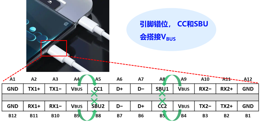

随着USB PD快充技术的全面普及,Type-C接口已成为消费电子、工业设备的标准配置。然而,该接口针脚排布高度密集,高压VBUS引脚与SBU、CC引脚物理距离极近,极易发生意外搭接,引发短路故障,直接烧毁后端主控芯片。

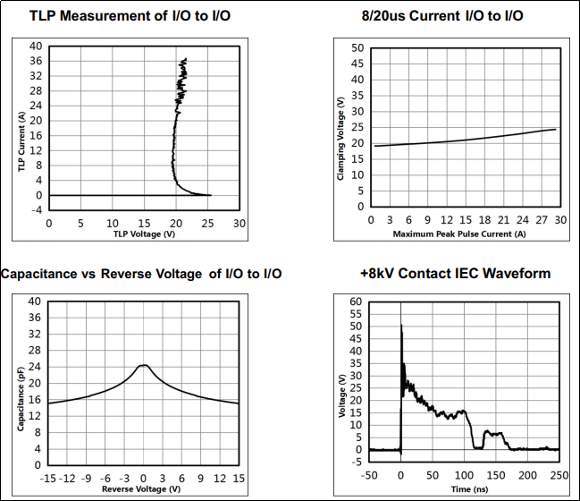

采用创新的“浅回扫+零电阻”技术,动态导通电阻低至0.05Ω,28A浪涌下的钳位电压仅为24.5V,比同类产品低30%以上
03 超小封装,适配轻薄化趋势
采用DFN1006-2L微型封装,尺寸仅1.0×0.6×0.5mm
无引脚设计,寄生参数更低,适合高密度电路板布局
TS1801NB测试曲线
