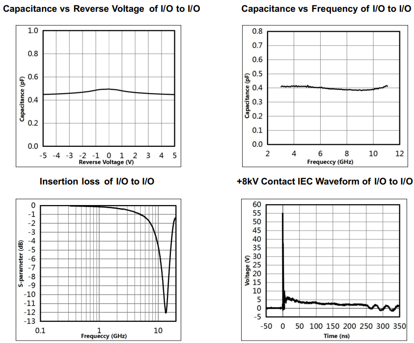

电容低至0.5pF(VR=0V,f=1MHz),0.4pF(VR=0V,f=5GHz),0.4pF(VR=0V,f=10GHz),可保证高速信号的完整性;

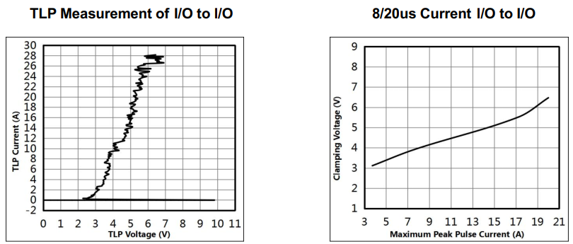

依托我司独家专利技术,产品具备超强抗浪涌能力,可快速将瞬态过电压钳位至安全水平——8/20μs波形测试条件下,钳位电压可低至6.5V@20A。

可承受IEC 61000-4-2标准测试下30kV接触放电与30kV空气放电的冲击,能有效避免静电对电路造成损坏。
05、超高截止频率
单体器件实测f-3dB(截止频率)可达8.5GHz,能够适配市面上绝大多数高速信号线的应用场景。

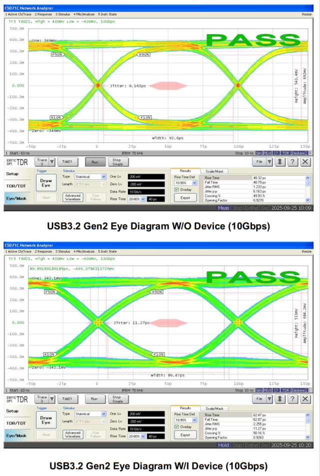

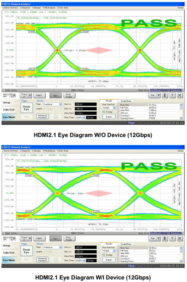

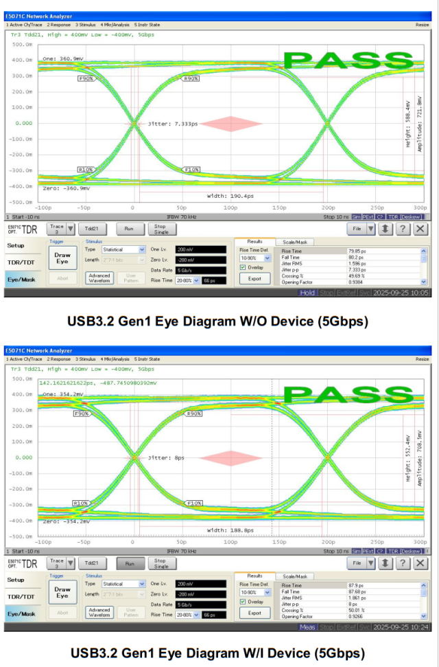

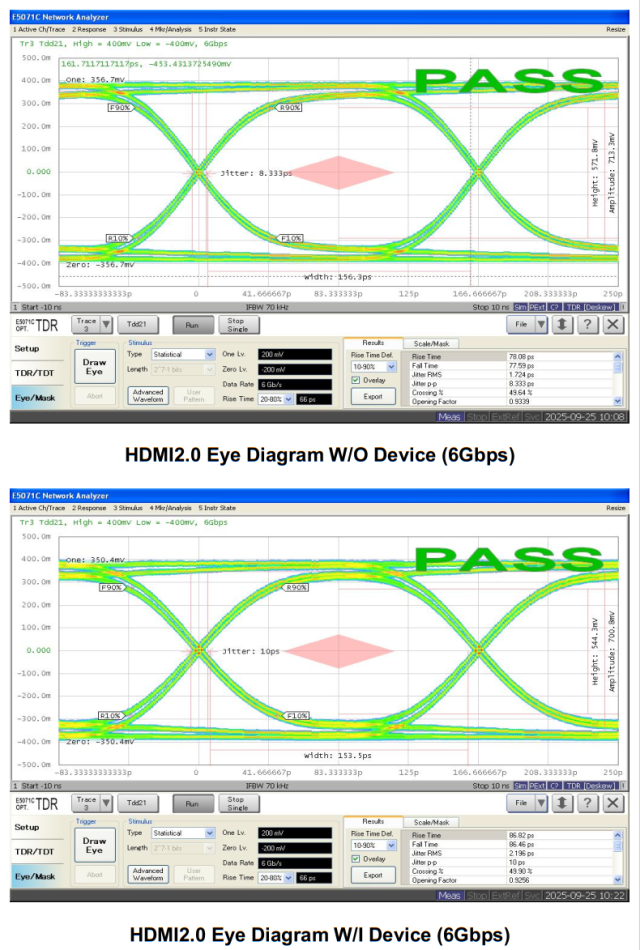

应用案例:USB Type-C
电气性能测试结果
眼图测试结果
