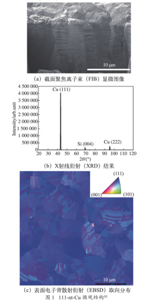

(111)取向的纳米孪晶铜(111-nt-Cu)是一种具有特殊微观结构的铜材料,其特征是在铜晶粒内部存在高密度特定取向的纳米级孪晶界,111-nt-Cu微观结构如图1所示。孪晶界是晶体内部的一种特大角度晶界,它将晶体分割成2个或多个区域,这些区域在晶体学上是镜像对称的[8]。这些孪晶界的间距通常在纳米级别,因此被称为纳米孪晶铜。得益于111-nt-Cu的特殊排列结构,它拥有良好的导电性、机械强度、抗氧化性和热稳定性等优点。

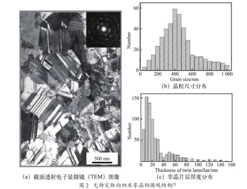

对于导电材料而言,通常希望其具有高导电性与高机械强度,但是通过晶粒细化、冷加工等方式强化铜的机械强度时,会导致铜的导电率显著降低,导电材料的高导电性和高机械强度往往是相互矛盾的[5]。然而,2004年,LU等[5]使用脉冲电沉积的方法制备了高密度、无特定取向的纳米孪晶铜,纳米孪晶铜在拥有超高机械强度的同时不会降低其导电性能。2012年,HSIAO[6]等人用直流电沉积的方法制备了高密度的111-nt-Cu。111-nt-Cu成为目前受到主要关注的铜晶粒结构。
1.1制备方法
电沉积是制备111-nt-Cu的常用方法,具有操作简单、工艺兼容性好的优点。LU等[5]制备的纳米孪晶铜薄膜铜晶粒平均尺寸约为400 nm,大部分孪晶片层厚度约为15 nm,铜箔极限拉伸强度为1068 MPa,比相同尺寸的粗晶铜大一个数量级,样品表现出很大的拉伸延展性,室温下电阻率接近粗铜,无特定取向纳米孪晶铜微观结构如图2所示。

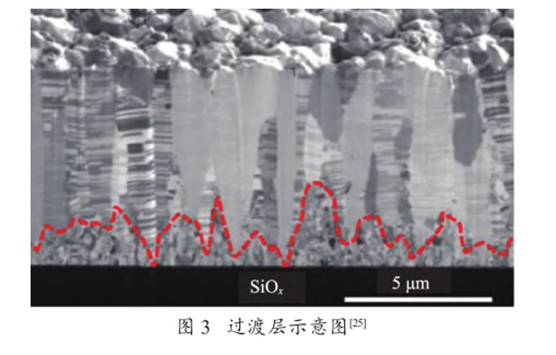

1.3过渡层

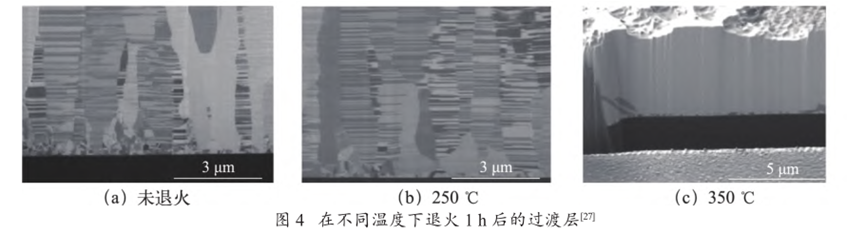

直流电沉积得到的纳米孪晶铜和铜种子层之间存在一层随机取向的由小尺寸等轴晶粒组成的结构,称为过渡层。过渡层中存在大量普通的晶界,不存在纳米孪晶,这会导致纳米孪晶铜薄膜的规则性降低,降低铜互连的电导率,如果过渡层厚度较厚,可能会减少甚至消除纳米孪晶铜结构,因此如何消除过渡层是提高铜互连导电能力的一个重要问题[24]。图3是过渡层示意图,在111-nt-Cu横截面中靠近衬底位置的标记区域为过渡层。过渡层存在于111-nt-Cu与铜种子层之间,取向随机,晶粒尺寸小,厚度不均匀。
种子层取向是影响电沉积中过渡层厚度的一个关键因素。LIU等[15]研究了铜种子层取向对过渡层厚度的影响,在(111)取向占比为64%的常规铜种子层和(111)取向占比达到97%的铜种子层上进行电沉积并进行测试,聚焦离子束得到的结果显示,高度(111)取向的铜种子层上电沉积得到的铜膜生长得到高密度的纳米孪晶铜,并且几乎没有随机取向的过渡层存在,相比之下,常规种子层电镀得到的铜膜存在随机取向的过渡层。进一步用XRD对二者进行测试,结果显示高度(111)取向铜种子层上沉积的铜膜,(111)取向的强度与(110)取向的强度之比高达6051∶1,而常规铜种子层上沉积的铜膜,(111)取向的强度与(110)取向的强度之比仅为285∶1,远小于高度(111)择优取向种子层电沉积得到的样品。
ZHANG等[24]报导了种子层取向对过渡层的影响,他们使用(111)取向比例分别为78.5%、97.5%和100%的种子层进行直流电沉积,结果显示种子层取向分布对过渡层厚度具有显著影响,(111)取向比例越高的种子层,电镀得到的纳米孪晶铜薄膜的(111)取向比例也相应更高,同时过渡层更薄。
过渡层不仅影响铜膜的导电性,对力学性能也有一定影响,可能会影响封装的可靠性。通过纳米压痕测试发现,过渡层区域的硬度约为柱状纳米孪晶区域的2倍,除 此 之 外 ,LI等[26]发现 ,当 薄 膜 厚 度 小 于50μm时,过渡层的存在会显著影响薄膜的强度,纳米孪晶铜薄膜的抗拉强度与过渡层占比呈反比关系,当过渡层占比为9.7%时,薄膜抗拉强度最高为530 MPa,而当过渡层占比增加到46.2%时,抗拉强度最低为286 MPa,因此,降低过渡层的比例也有利于提高铜膜的力学性能。
在合适的温度下进行退火可以减少乃至消除过渡层。LIU等[15]在250℃下对111-nt-Cu退火1h,柱状纳米孪晶区域表现出良好的热稳定性,而过渡层的随机取向细晶区域则被消耗,转化为了111-nt-Cu,退火后的铜膜表现出极高的(111)取向。这种方法能消除随机取向的过渡层,从而提高互连的电迁移能力,通过退火的方法消除纳米孪晶铜的过渡层,热处理后纳米孪晶铜线的电迁移寿命延长了273%[25]。然而,退火的温度需要受到控制,更高的温度会导致111-nt-Cu区域被消耗[27]。在350℃以上的温度下进行退火,柱状孪晶区域会消失,被(200)取向的各向异性晶粒取代,在不同温度下退火1h后的过渡层如图4所示。

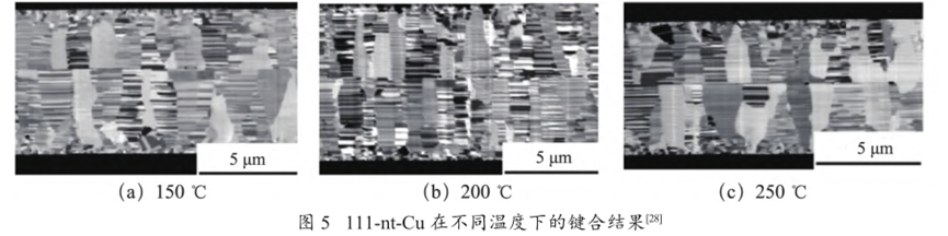

铜-铜直接键合(或混合键合)是先进封装中的一种先进键合工艺,互连密度可远超传统基于焊料的凸点键合。焊料是一种微电子器件的传统互连材料,具有熔点低的优势。但是随着集成电路的尺寸缩小,焊料厚度减小到微米级别,微凸块中焊料的脆性导致许多可靠性问题。铜-铜键合过程仅发生界面原子迁移而无液相流动,避免了高密度键合条件下相邻凸点的接触短路。同时,该技术还具有优异的导电、导热性能,良好的抗电迁移能力和热机械可靠性[1]。
铜-铜键合的一个关键挑战是如何降低键合温度。在超高真空条件下,键合可以在室温下实现,然而这种方法技术复杂、耗时长。在普通真空条件下,键合可以在超过300℃的温度下实现,而这远高于焊料的典型回流温度(250℃)。LIU等[28]使用111-nt-Cu成功实现低温键合,他们使用电镀得到的111-nt-Cu,在150~250℃的较低温度、0.69 MPa的压力下实现了铜-铜键合,111-nt-Cu在不同温度下的键合结果如图5所示。铜膜表面(111)取向晶粒的存在是实现低温键合的关键,这是因为在面心立方晶体平面中,(111)晶面的原子具有最高的表面扩散速率。
铜-铜键合技术需要关注的另外一个问题是铜的氧化,这是因为铜的氧化会阻止铜原子的扩散,不利于键 合 的 完 成 。111-nt-Cu具有 良 好 的 抗 氧化 性 ,TSENG等[29]对比了111-nt-Cu、(200)取向和随机取向铜薄 膜 的 氧 化 情 况 , 在250℃ 下氧 化30 min后,111-nt-Cu薄膜氧化层厚度小于250 nm,而高度(200)取向的铜薄膜和随机取向的铜薄膜氧化层厚度分别为430 nm和560 nm。ZHANG等[30]在空气气氛中使用高度(111)取 向 的 柱 状 孪 晶 实 现 了Cu-Cu键合 ,在300℃和400℃、30 MPa的压力下进行了热压键合,键合时间为30 min。111-nt-Cu由于具有高扩散性和优秀的抗氧化性,键合界面完整,残留空隙较少,键合后的剪切强度平均为96.04 MPa。

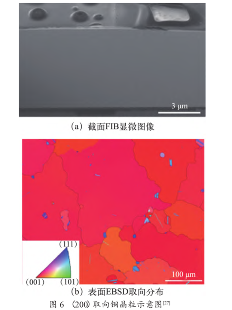

2014年,LIU等[15]制备出了大尺寸(200)取向的铜晶粒。他们先用脉冲电沉积的方法制备了具有致密堆积纳米孪晶的111-nt-Cu,再使用高纯度铜片作为阴极,硫酸铜溶液作为电解质,添加40×10-6的盐酸与一定表面活性剂,使用5A/dm2的电流密度在(111)取向的铜种子层上面进行脉冲电镀,同时以600 r/min的速度对电镀液进行搅拌,电镀得到超过90%的(111)取向致密堆积纳米孪晶铜。将铜薄膜在400~500℃的温度范围内进行长时间退火,得到了(200)取向的超大晶粒,其直径约为200~400μm。图6为(200)取向铜晶粒示意图,异常生长的(200)取向铜晶粒的尺寸远远大于111-nt-Cu的尺寸。巨大的晶粒尺寸减少了晶界数量,降低了电子在晶界上的散射。
通过对致密堆积的高取向(111)纳米孪晶铜晶粒退火制备(200)取向晶体,需要在超过300℃的温度下进行,这是因为致密堆积纳米孪晶的高取向(111)铜晶粒具有比随机取向铜晶粒更强的耐热性,然而过高的温度有影响器件稳定性的风险,对器件的耐热性提出了更高的要求,这种方法在某些情况下可能会受到限制。
2.2工艺控制原理
LIU等[15]经过多次实验对比分析,发现异常晶粒生长开始于铜膜底部的过渡层晶粒而非表面。且(200)取向异常晶粒横向生长的速度更快,达到纵向生长的50倍以上。这种极度各向异性的(200)取向晶粒生长,需要高密度 (111)取向纳米铜提供储存能量,成为(200)取向单晶生长的驱动力。此外,铜种子层的取向也非常重要,需要低密度的(200)取向种子层存在以便成核,铜种子层由高密度(111)取向的铜晶粒构成,有利于111-nt-Cu的生长,但同时铜种子层上也存在一些(200)取向的晶粒,作为各向异性晶粒生长的成核位点。相比之下,极高密度的(111)取向铜种子层在电沉积时,因为缺少(200)取向的成核位点,退火后几乎无法检测到(200)取向晶粒。
TSENG等[27]研究了温度对由(111)取向致密纳米孪晶铜退火产生(200)取向异常生长晶粒的影响。在250℃下进行退火,铜膜中的过渡层会被消耗并转变为111-nt-Cu,而原本的111-nt-Cu并不会生成(200)取向异常的晶粒。在300℃或更高的温度下进行退火,出现了(200)取向的异常生长晶粒,说明转化温度须在275~300℃之间。铜箔厚度对(200)取向异常晶粒生长也存在影响,当铜箔比较薄(3μm)时,相比于更厚的铜膜,转化温度会更高。

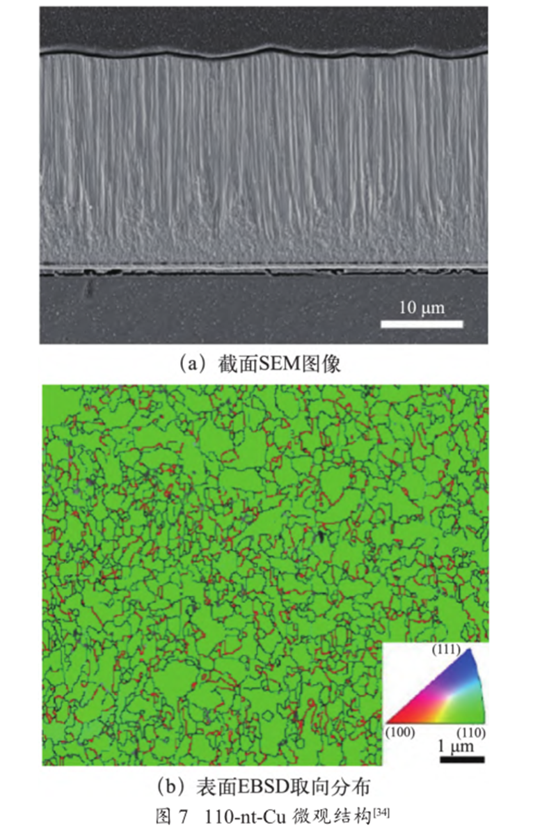

(110)取向纳米孪晶铜(110-nt-Cu)也是一种具有孪晶结构和特定取向的铜晶体。110-nt-Cu的晶粒呈竖直排列,孪晶界垂直于衬底。对于TSV与微凸块等应用场景,这种晶体水平方向的晶界更少,造成的散射更少,理论上能够得到更低的电阻率,同时这种独特的晶体结构带来的机械性质可能使其适用于不同场景,因此有必要对(110)取向纳米孪晶铜的工艺控制进行研究。
3.1制备方法
2007年,CUI等[31]使用脉冲沉积的方式在(110)择优取 向 的 冷 轧MP35N合金 板 上 沉 积 制 备 了110-nt-Cu。其使用纯度为99.99%的铜片作为阳极,用冷轧MP35N合金板作为阴极,使用质量浓度为28 g/L的硫酸铜溶液作为电镀液,用硫酸将电镀液pH值调节为1,脉冲电流导通时间为0.02 s,关断时间为2s,电流密度为75 A/dm2,同时进行搅拌,电镀在室温下进行。但是这种方式需要在(110)取向的冷轧MP35N合金板上进行电镀,这给先进封装中的铜互连带来了额外挑战。
直流电沉积也可以用来制备110-nt-Cu。CHAN等[32]对比了脉冲电沉积和直流电沉积2种方法,它们都能在一定条件下制备出(110)择优取向的纳米孪晶铜膜。他们在硅衬底上沉积了厚度为30 nm的Ti粘附层和厚度为50 nm的Cu种子层,在电镀液中添加了一定量的NaCl,当氯离子浓度逐渐升高时,脉冲电沉积和直流电沉积的铜膜中都能得到110-nt-Cu。
LI等[33]使用直流电沉积的方式在光滑Ti板上制备了110-nt-Cu。张妍嘉等[34]同样采用直流电沉积的方式,使用含有氯离子、明胶、聚二硫二丙烷磺酸钠(SPS)的酸性硫酸铜镀液,以400 r/min的速度搅拌,控制电流密度在2~6 A/dm2范围内,在室温下进行电沉积,在铜种子层上沉积得到110-nt-Cu。110-nt-Cu微观结构如图7所示。

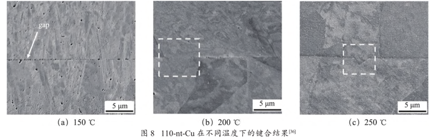

铜-铜键 合 方 面 ,110-nt-Cu的热 稳 定 性 弱 于111-nt-Cu,在较低温度下键合会发生异常晶粒生长。这意味着110-nt-Cu在Cu-Cu键合中更容易通过晶体再生长的方式消除界面,形成强度更高的键合,同时较大尺寸的晶粒可能带来更优秀的导电性能。CHEN等[35]研究了110-nt-Cu退火后的晶粒生长行为,他们使用直流电沉积制备了110-nt-Cu,在约200℃的恒温鼓风炉中退火1h,退火后铜膜发生了异常晶粒生长,平均晶 粒 尺 寸 增 加 到 了11.04μm,最 大 晶 粒 尺 寸 为49.70μm,铜膜晶粒取向发生变化,(110)取向铜晶粒占比降低,(111)、(110)、(200)与(300)等不同取向的铜晶粒同时存在,不存在明显的优势取向[36]。
LI等[36]将(110)取向的晶粒应用到低温Cu-Cu键合中,他们将110-nt-Cu在150~250℃、2MPa压力下进行Cu-Cu直接键合,110-nt-Cu在不同温度下的键合结果如图8所示,在高于200℃时,竖直纳米孪晶铜发生各向异性生长,形成超大晶粒,提高了电沉积Cu膜的导电性,键合界面几乎无空隙,在250℃键合后剪切强度平均为58.3 MPa,键合质量较高。

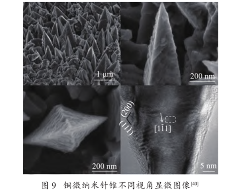

4.2铜微纳米针锥
微纳米针锥阵列结构是大量锥形结构组成的阵列[38],这种结构具有独特的表面物理化学特性,且有望实现较低温度下的键合[39]。
DENG等[40]在没有任何模板的情况下电沉积制备了铜微纳米针锥。作为电镀基材的铜板经过了脱脂、酸洗、阳极溶解、洗涤和干燥5个预处理步骤。电沉积液由硫酸铜溶液和硼酸构成,加入硫酸调节pH值为3.0,同 时 加 入 健 那 绿(JGB)作 为 晶 体 改 性 剂 ,用1.2 A/dm2的电流密度电沉积数分钟,沉积得到铜微纳米针锥,铜微纳米针锥不同视角显微图像见图9。
螺旋位错驱动生长理论被用于解释铜微纳米针锥的生长形成机制[40]。螺旋位错线与晶体表面相交处会产生台阶边缘,电沉积过程中,台阶边缘将自我延续螺旋传播,生长早期产生的外边缘台阶吸收更多JGB,生长受到抑制,而新生成的更靠近中心的台阶迅速捕获铜离子,产生进一步变窄的台阶,从而导致铜微纳米针锥生长。
DENG等[40]广泛研究了多种因素对制备铜微纳米针锥的影响,包括时间、JGB含量、衬底等。使用30 s~5min的电沉积时间制备铜微纳米针锥,起初的铜微纳米针锥相对小而致密,高度约为400 nm;随着时间的增 加 ,高 度 和 宽 度 逐 渐 增 长 ,当 高 度 达 到800~1000 nm后高度停止改变,而宽度进一步增长。JGB的含量对铜微纳米针锥的生长有重要影响,JGB的质量浓度从0逐渐增加到0.2 g/L时,铜微纳米针锥形状发生改变。未添加JGB时,没有铜微纳米针锥结构存在,添加0.05 g/L的JGB后,出现少量顶角约为45°的铜微纳米针锥,随着JGB含量的进一步增加,铜微纳米针锥形状更加均匀,顶角角度减小到约33°。这是因为晶体改性剂浓度更高时,表面覆盖率增加,吸收频率增加,缩小了螺旋位错的台阶间距,因此铜微纳米针锥纵横比增加。不同衬底对铜微纳米针锥的形成与最终取向影响微弱。在(110)择优取向铜衬底、(111)择优取向铜衬底和(200)择优取向的镍衬底上生成的沉积物都出现了类似的铜微纳米针锥结构,且沉积物择优取向相同。
