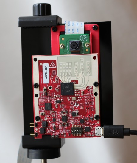

例如,图 3 的摄像头和雷达传感器模块采用了 IMX219 摄像头和 IWR6843ISK EVM 毫米波雷达传感器。该模块实现了一种物体级融合方法,该方法同时适用于专注于物体聚类和跟踪的摄像头视觉处理链与雷达处理链,从而使工程师能够在三维环境中对物体进行跟踪和检测。
图 3 采用 IMX219 和 IWR6843ISK 构建的摄像头和雷达传感器模块
