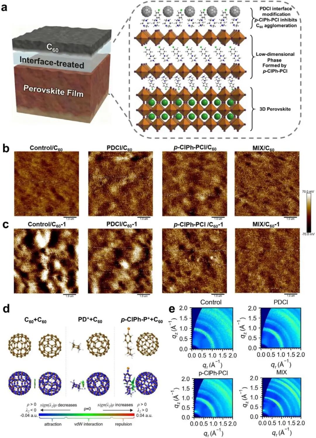

(a)协同界面处理机制示意图(b)相应钙钛矿/C60薄膜在光照前的开尔文探针力显微镜(KPFM)表面电势图(c)光照后的表面电势图(d)双分子结合时的弱相互作用区域指示函数图(e)不同界面处理(对照、PDCI、p-ClPh-PCI 和 MIX)下钙钛矿薄膜的掠入射广角X射线散射(GIWAXS)图谱
为评估界面处理对ETL稳定性的影响,研究者制备了对照、p-ClPh-PCl、PDCI及两者混合物(MIX)四种钙钛矿/C60叠层,并进行30分钟光照测试。开尔文探针力显微镜(KPFM)显示,光照后对照和PDCI样品表面电势出现明显分散,而p-ClPh-PCl和MIX样品保持均匀电势光学显微镜发现,光照后对照和PDCI样品中出现显著的C60聚集,而p-ClPh-PCl和MIX样品形貌完好。这表明p-ClPh-PCl有效抑制了C60在光照下的团聚
分子模拟(IGMH)计算表明,C60分子之间的结合能仅为-0.25 eV,而PD⁺与C60的结合能为-1.75 eV,p-ClPh-P⁺与C60的结合能更强(-2.18 eV),主要来源于范德华相互作用。因此,p-ClPh-PCl为C60提供了更有利的分子环境,从而抑制聚集、保持表面电势均匀

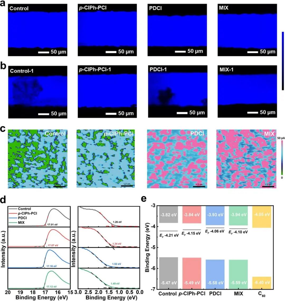

(a)相应钙钛矿薄膜在施加30 V偏压前的光致发光(PL)mapping图(b)施加30 V偏压后的PL mapping图(c)导电原子力显微镜(C-AFM)图像(d)紫外光电子能谱(UPS)谱图(e)根据UPS导出的价带最大值(VBM)值和光学带隙估算的处理后钙钛矿薄膜的能级图
除了稳定C60覆盖层,p-ClPh-PCl还会改变钙钛矿表面结构。掠入射广角X射线散射(GIWAXS)和X射线衍射(XRD)显示,p-ClPh-PCl和MIX处理后的薄膜在低角度(4.9°和9.8°)出现新衍射峰,对应低维相的形成,而PDCI处理不产生该相。该低维相来自p-ClPh-PCl与PbI2的反应。水接触角测试表明,低维相使表面疏水性从55.0°(对照)提高至87.0°(p-ClPh-PCl)和86.0°(MIX)。同时,在30 V偏压下,对照和PDCI薄膜的光致发光(PL)因离子迁移而迅速淬灭,而p-ClPh-PCl和MIX薄膜的PL几乎不变,说明低维相有效抑制了离子迁移

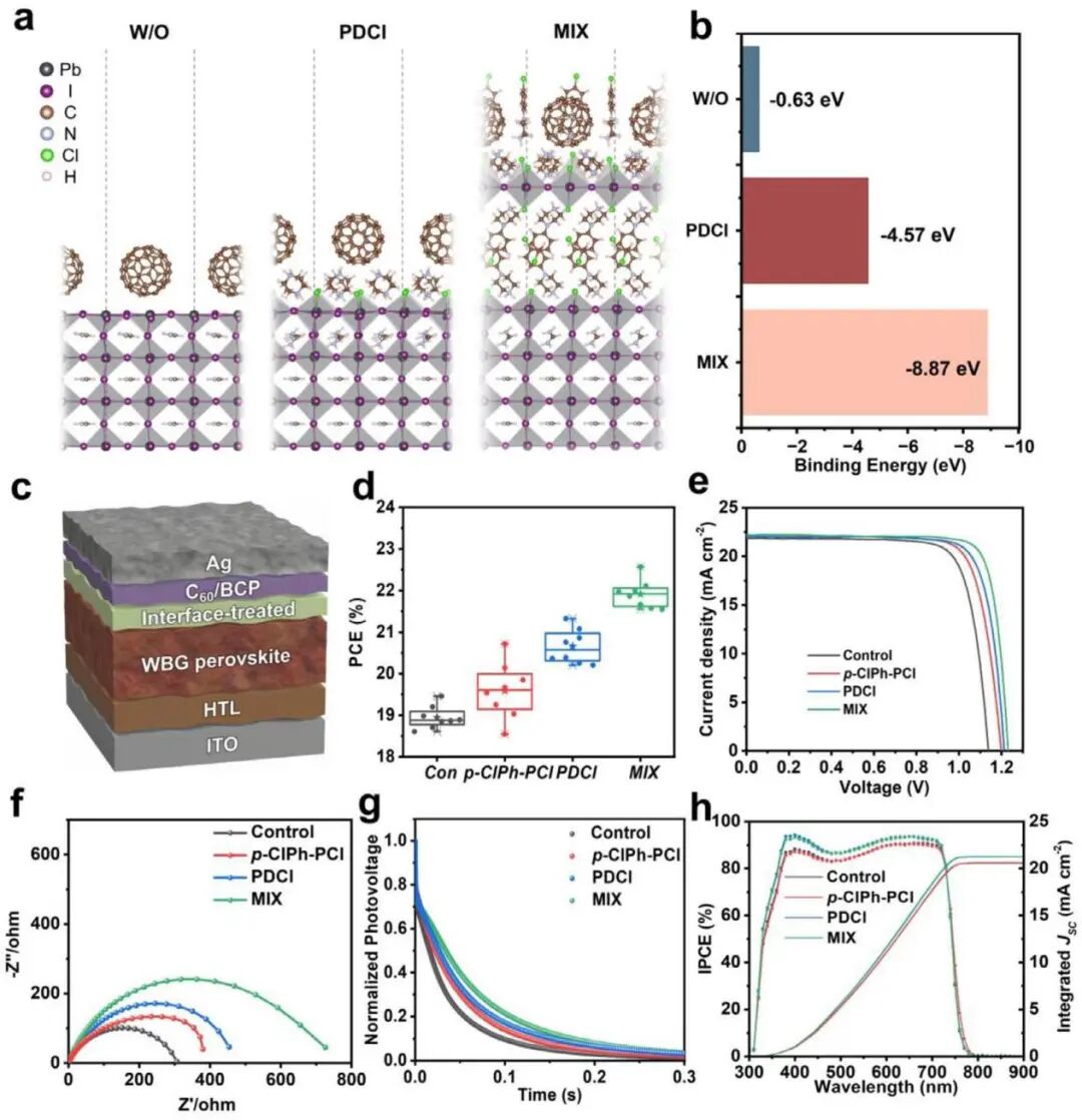

(a)三种异质结构型的DFT优化原子结构(b)三种异质结中C60分子与其余组分之间的计算结合能(c)单结钙钛矿太阳能电池的器件结构示意图(d)相应单结钙钛矿器件效率(PCE)的统计箱线图(e)冠军单结器件的J-V曲线(f)电化学阻抗谱(EIS)奈奎斯特图(g)瞬态光电压(TPV)衰减曲线。(h)入射光子-电流转换效率(IPCE)光谱
导电原子力显微镜(C-AFM)显示,PDCI处理显著提高薄膜电导率,p-ClPh-PCl贡献较小,MIX样品的电导率与PDCI相当,说明PDCI主导电子传输性能。稳态PL和时间分辨PL(TRPL)表明,MIX处理薄膜的PL强度最高,平均载流子寿命达927.55 ns(对照更低),表明非辐射复合被有效抑制。紫外光电子能谱(UPS)分析显示,PDCI和MIX处理使钙钛矿的导带最小值(CBM)与C60的能级偏移从0.23 eV(对照)降至约0.11 eV,更有利于电子提取。
密度泛函理论(DFT)模拟三种界面构型:PVSK/C60、PVSK/PDCI/C60和MIX(含低维相)。计算发现MIX构型中C60与界面的结合能最大(-8.87 eV),远高于另外两种(-0.63 eV和-4.57 eV),证实MIX处理显著增强了C60与界面的结合强度

在1.65 eV带隙的单结钙钛矿电池中,分别优化PDCI和p-ClPh-PCl浓度,最佳浓度均为0.2 mg/mL,相应效率分别为21.68%和20.83%。将两者混合(MIX)后冠军效率达到22.57%,优于单独处理或顺序处理。电化学阻抗谱(EIS)和瞬态光电压(TPV)表明MIX器件复合电阻最大、载流子寿命最长,瞬态光电流(TPC)显示MIX器件提取最快

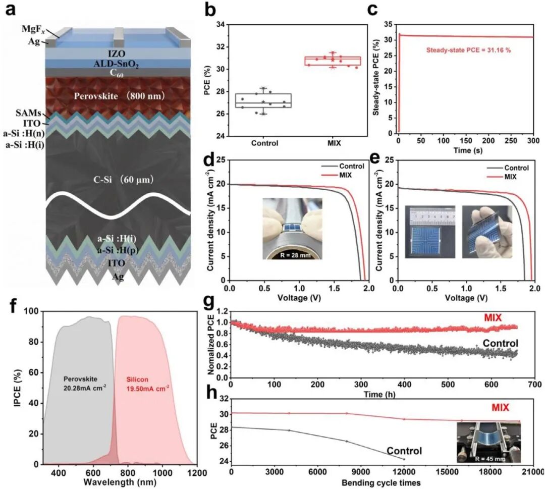

基于优化策略制备二端柔性叠层电池。1 cm²冠军MIX器件效率31.51%(对照28.60%),参数为:VOC=1.95 V,JSC=19.91 mA/cm²,FF=81.17%。17.64 cm²大面积MIX器件效率30.31%(对照27.40%),VOC=1.94 V,JSC=19.26 mA/cm²,FF=81.12%。SPO测试显示MIX器件在600秒后稳定在31.16%。IPCE表明顶电池和底电池积分电流分别为20.28和19.50 mA/cm²,电流匹配良好。

(a)柔性二端钙钛矿/硅叠层太阳能电池结构示意图(b)不同界面处理的柔性叠层太阳能电池(FTSC)效率分布图(c)冠军叠层器件的稳态功率输出(SPO)追踪曲线(d)活性面积为1 cm²的冠军柔性叠层太阳能电池的J-V曲线(e)活性面积为17.64 cm²的冠军柔性叠层太阳能电池的J-V曲线(f)冠军叠层器件的IPCE光谱(g)连续光照下的运行稳定性测试(1 cm²器件)(h)机械弯曲耐久性测试
在室温、连续AM 1.5G光照下,MIX处理器件经过650小时后仍保持95%初始效率,而对照器件100小时即降至70%。在85°C高温下,MIX器件200小时后仍保持约80%效率,对照仅剩67%。弯曲测试(半径45 mm)中,17.64 cm²的MIX器件在20,000次弯曲后保持95%效率,对照在12,000次后降至70%。面外拉伸测试显示MIX处理的上部堆栈(IZO/SnO2/C60/钙钛矿)抗分层能力最强。这些改善归因于低维相有效吸收和耗散应力
