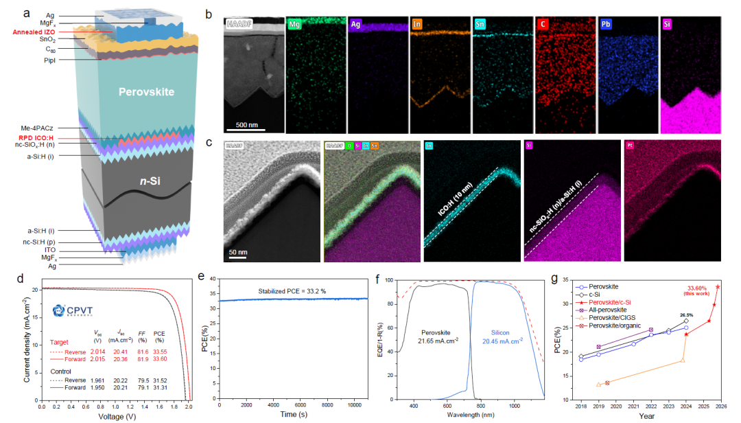

经中国光伏测试中心(CPVT,获国际 ILAC 认可)认证,该 “冠军电池” 的核心性能指标显著领先:

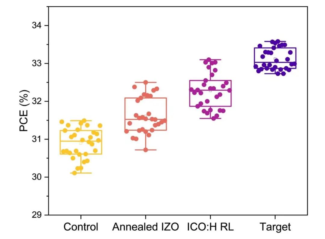

光电转换效率(PCE):33.6%,三十个同批次电池平均效率达 33.2%;
开路电压(Voc):2.015 V,是当前禁带宽度 1.67-1.68 eV 钙钛矿 / 硅叠层电池的最高值;
填充因子(FF):81.9%,短路电流密度(Jsc):20.36 mA・cm⁻²;
稳定输出:在最大功率点(MPP)跟踪测试中,稳定效率达33.2%,远超采用传统 ITO 复合层 + 非退火 IZO 电极的对照电池(PCE 仅 31.52%)。

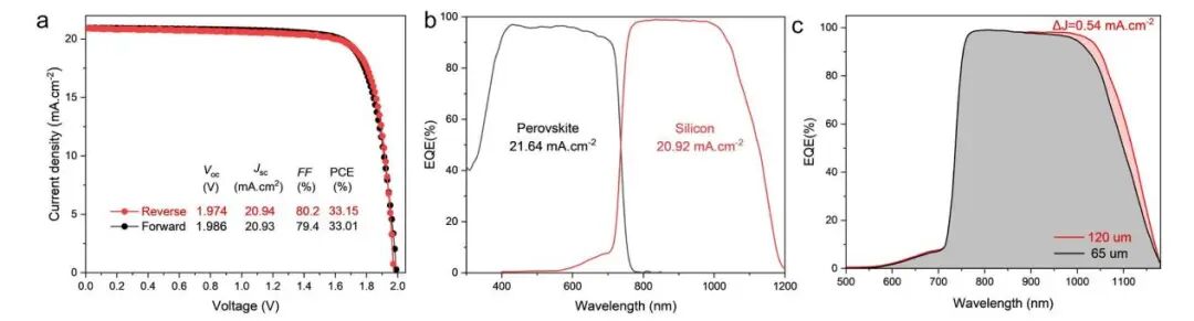

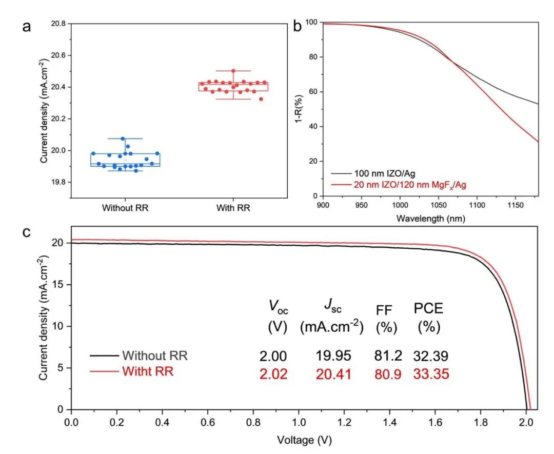

这一性能突破的关键在于:ICO:H 复合层表面的自组装单分子层(SAMs)锚定更致密,增强了界面电荷转移;超薄硅底电池则减少了体相复合和沉积损伤,同时原位退火 IZO 电极的高透光性与背反射器设计,弥补了硅片减薄导致的电流损失 —— 最终钙钛矿顶电池与硅底电池分别输出 21.65 mA・cm⁻² 和 20.45 mA・cm⁻² 的电流,实现 “高效匹配”

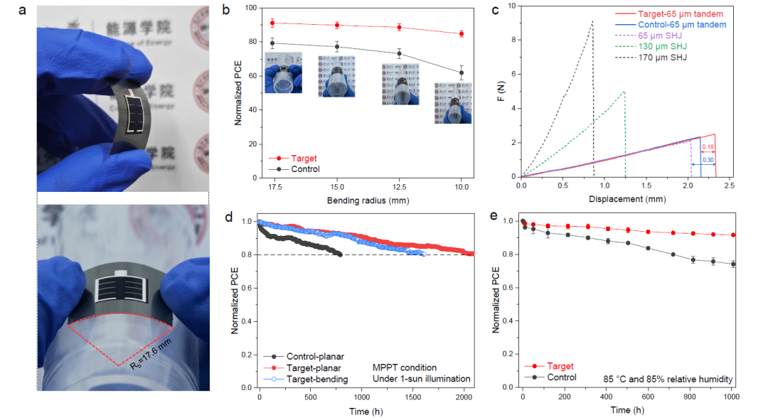

柔性电池的核心竞争力在于“可弯曲 + 长寿命”,该研究在这两方面均实现突破:
机械柔韧性:弯曲循环后性能稳
在厘米级面积的电池上,即使弯曲至 10 mm 的极小弯曲半径(Rb),仍保持优异耐用性:
经 5000 次循环弯曲测试,当 Rb=17.6 mm 时,效率保留初始值的 91.2%;Rb=10 mm 时,仍保留 84.8%;
压缩应力下(Rb=17.6 mm),5000 次循环后效率保留率达 93%,远优于对照电池(相同条件下仅保留 61.9%-78.6%);
三点弯曲测试显示,钙钛矿顶电池的存在使 SHJ 底电池的抗裂能力提升 —— 开裂时的垂直位移从 2.04 mm 增至2.34 mm,本质是 “机械中性面转移” 减少了硅衬底的应变。
长期稳定性:湿热与光照下寿命长
封装后的电池在严苛环境下表现出高可靠性:
运行稳定性:氮气氛围、AM1.5 G 光照下,“T80 寿命”(效率保留 80% 的时间)超 2000 小时,对照电池仅约 800 小时;即使弯曲状态(Rb=17.6 mm),T80 仍达 1600 小时;
湿热稳定性:85℃、85% 相对湿度环境中,1000 小时后效率保留 90%,优于对照电池的 74%,性能与当前最优刚性叠层电池持平。

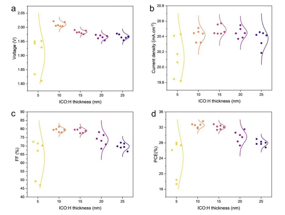

ICO:H 复合层:替代 ITO,解决 “界面差” 问题
Me-4PACz在ICO:H上的吸附行为
ICO:H 复合层(RL)厚度对柔性叠层电池性能的影响

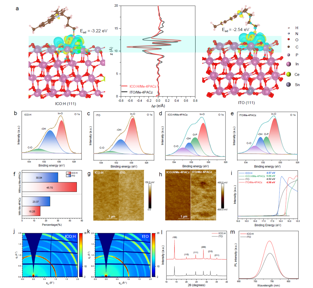

复合层是连接钙钛矿顶电池与硅底电池的 “桥梁”,传统 ITO 复合层因表面羟基(-OH)少,导致 SAMs 覆盖稀疏,界面电荷转移效率低。而 ICO:H 复合层通过三大优势破解这一问题:
羟基含量高:X 射线光电子能谱(XPS)显示,ICO:H 表面羟基占比 45.7%,是 ITO(30.0%)的 1.5 倍,为 SAMs 提供更多锚定位点;
吸附能力强:密度泛函理论(DFT)计算表明,SAMs 材料 Me-4PACz 与 ICO:H 的吸附能(-3.22 eV)高于 ITO(-2.54 eV),锚定后 ICO:H 的羟基占比降至 15.3%(ITO 为 23.4%),SAMs 覆盖更致密;
电荷转移优:ICO:H 的功函数达 5.06 eV(ITO 为 4.98 eV),且表面电势更均匀,显著提升钙钛矿 / 复合层界面的电荷转移效率,同时促进钙钛矿晶粒垂直生长(减少空隙与残留 PbI₂),结晶度更高

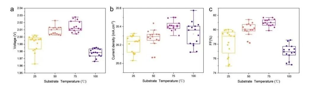

原位退火 IZO 电极:改进工艺,解决 “电极脆” 问题
原位退火 IZO 前电极
原位退火温度对含 ICO:H 复合层(RL)柔性叠层电池性能的影响

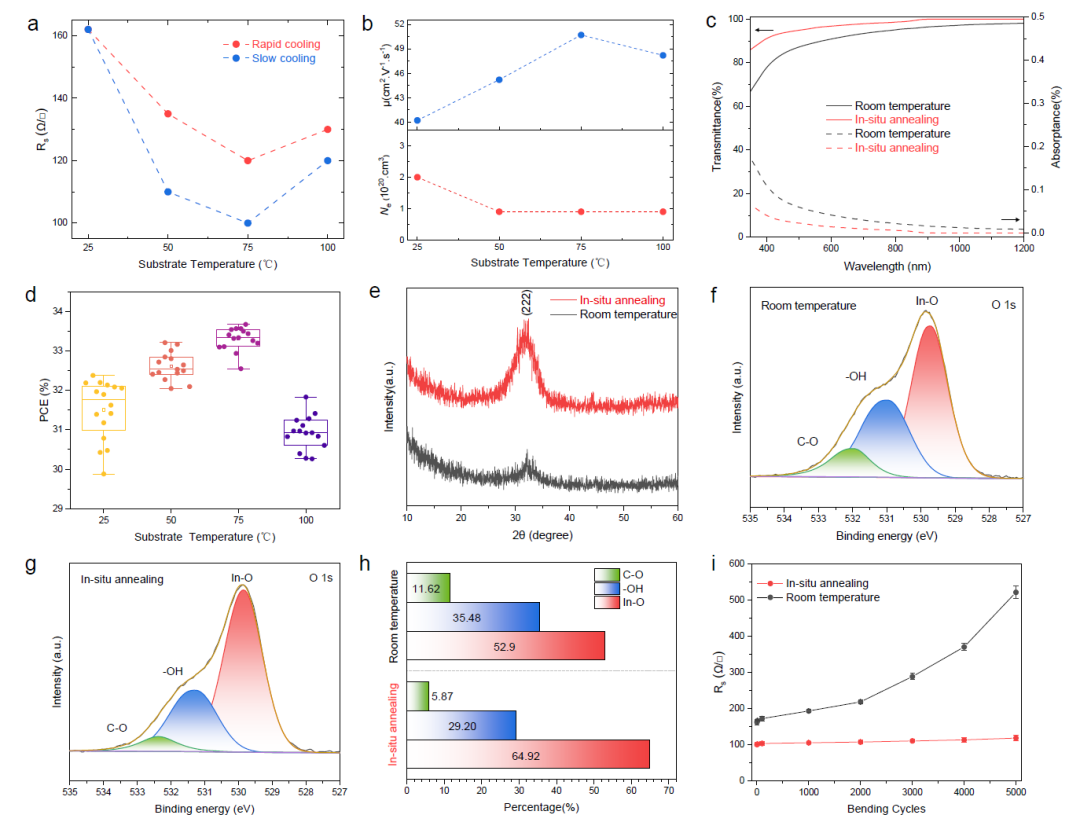

前透明电极需同时满足“高导电、高透光、抗弯曲”,传统室温溅射 IZO 电极易开裂、电阻高。该研究通过“原位退火”工艺改进:
电学性能提升:衬底温度优化至 75℃时,40 nm 厚 IZO 的方块电阻(Rs)从 160 Ω/□降至 100 Ω/□,载流子迁移率从 40 cm²・V⁻¹・s⁻¹ 升至 50.7 cm²・V⁻¹・s⁻¹;
结构更稳定:原位退火促进 IZO 晶粒生长,氧空位比例从 35.5% 降至 29.2%,减少卤素扩散路径,避免银电极腐蚀;
机械耐用性强:5000 次弯曲循环后,原位退火 IZO 的电阻仅从 99 Ω/□增至 118 Ω/□,无裂纹;传统 IZO 则从 162 Ω/□激增至 521 Ω/□,且出现明显裂纹。

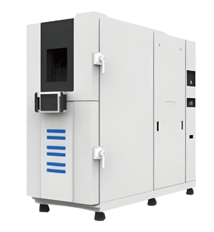

美能钙钛矿复合式MPPT测试仪采用A+AA+级LED太阳光模拟器作为老化光源,以其先进的技术和多功能设计,为钙钛矿太阳能电池的研究提供了强有力的支持。
  • 3A+光源,光源寿命10000h+,真实还原各场景实际光照条件
可选配恒温恒湿箱,满足IS0S标准
多型号电子负载可选,多通道独立运行
不同波段光谱输出可调:7.350-400nm/400-750nm/750-1150nm均独立可控
美能钙钛矿复合式MPPT测试仪主要应用于成品钙钛矿单结,叠层成品电池稳定性测试。由于钙钛矿电池的输出特性易受光照、温度等环境因素影响,其最大功率点会频繁波动。MPPT控制器通过实时追踪并锁定最大功率点,能确保系统始终以最优功率输出。这不仅能最大化发电量,还能提升整个光伏系统的工作稳定性和经济性。
