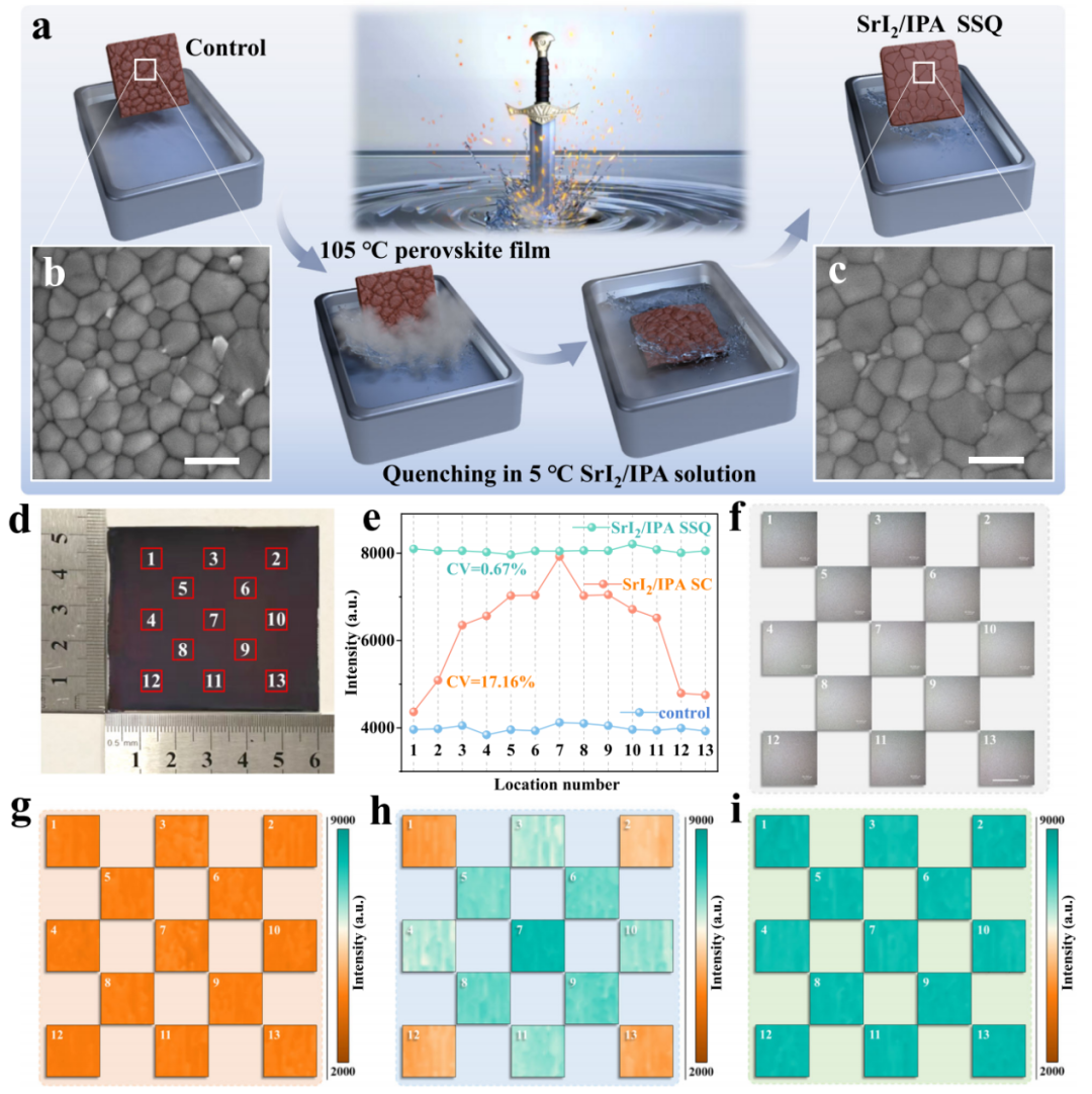

表面均匀性显著提升
Millennial Solar
SSQ后处理及大面积WBG钙钛矿薄膜的化学均匀性
传统刮涂薄膜存在晶粒间空隙大、尺寸分布不均的问题,原子力显微镜测得表面粗糙度为13.2 nm。而SSQ处理后,薄膜呈现致密的晶粒互锁结构,粗糙度降低53%,平均晶粒尺寸从224.1 nm增至242.3 nm。X射线衍射显示,大面积SSQ薄膜在不同区域具有高度一致的特征峰,表明其优异的相纯度和均匀性
相比之下,旋涂后处理在大面积薄膜边缘出现明显的咖啡环效应,导致光致发光强度从中心到边缘下降约40%。SSQ处理因将整个薄膜浸入淬火液中,消除了对流引起的不均匀沉积,确保了钝化剂在整个表面的均匀供给。对不同尺寸薄膜的空间分辨PL mapping测试显示,SSQ处理薄膜在所有区域均保持优异的PL均匀性,变异系数从旋涂处理的17.16%降至0.67%。

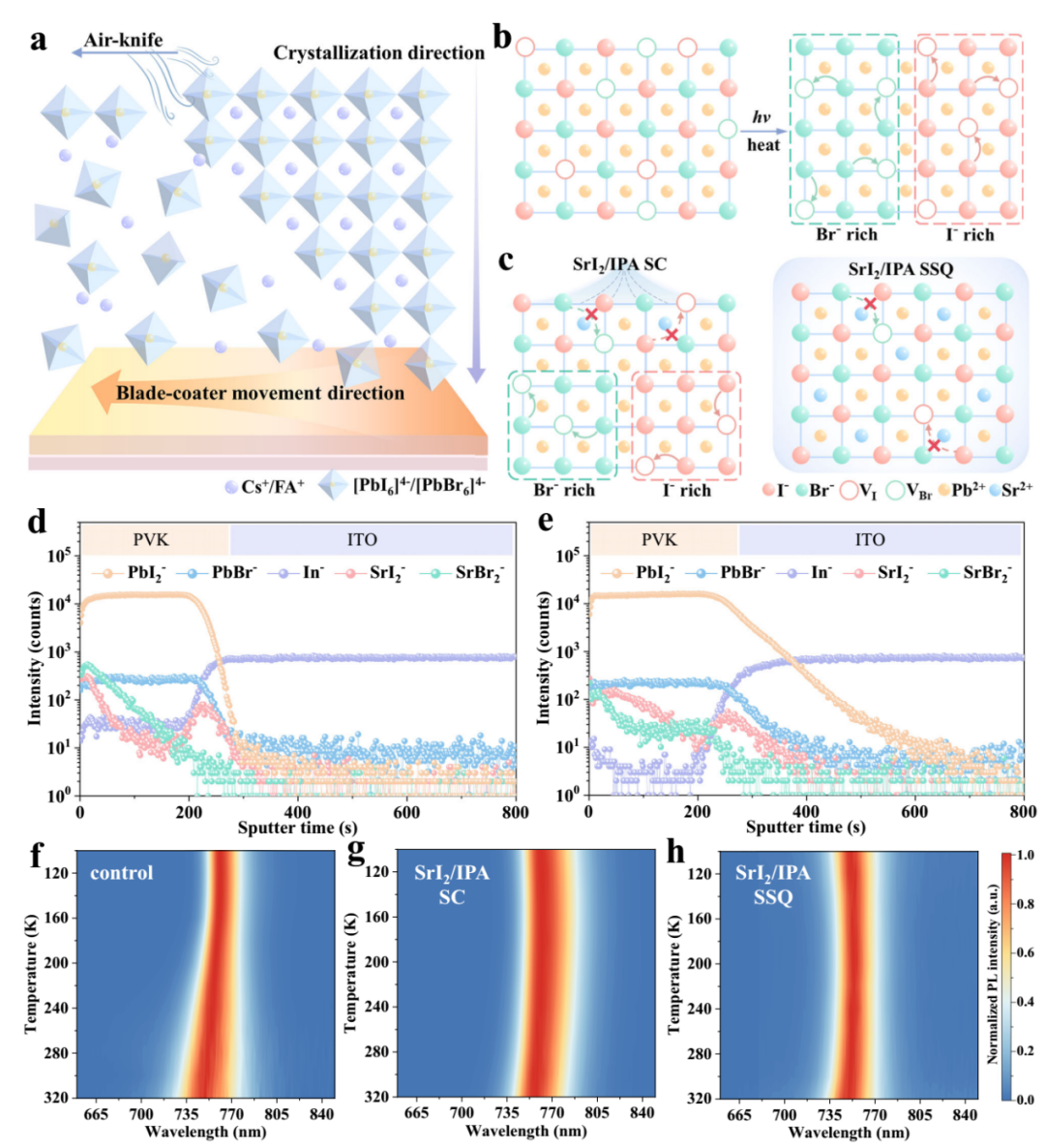

卤素均匀化与稳定性提升
Millennial Solar
SSQ辅助的结晶调控用于卤素稳定及热稳定性增强
在刮涂过程中,溶剂蒸发诱导表面优先结晶,形成自上而下的结晶模式。由于不同卤素组分的反应性和挥发性差异,混合卤素钙钛矿易产生卤素偏析和空位。在光照或热应力下,这种偏析加剧,形成富I和富Br区域,成为复合中心,导致开路电压损失和稳定性下降。
SSQ处理通过Sr²⁺的梯度掺杂实现了卤素均匀化。ToF-SIMS深度分析表明,SSQ使Sr²⁺更均匀地分布在薄膜体相和界面处。XPS分析显示,对照薄膜表面I/Pb比仅为2.07(理论值2.4),而SSQ处理后提高至2.26,表明有效补偿了碘损失并填充了碘空位
温度依赖PL测试表明,对照薄膜在140–160 K之间PL强度下降50%,而SSQ薄膜在300 K仍保持较高强度。SSQ薄膜在320 K时的半峰宽为32 nm,远小于对照的41 nm,表明其晶体结构更加稳定。在光致卤素偏析测试中,对照薄膜PL峰在连续光照20分钟内发生明显红移,半峰宽扩大至47.03 nm,而SSQ薄膜几乎无峰位移动和半峰宽变化。

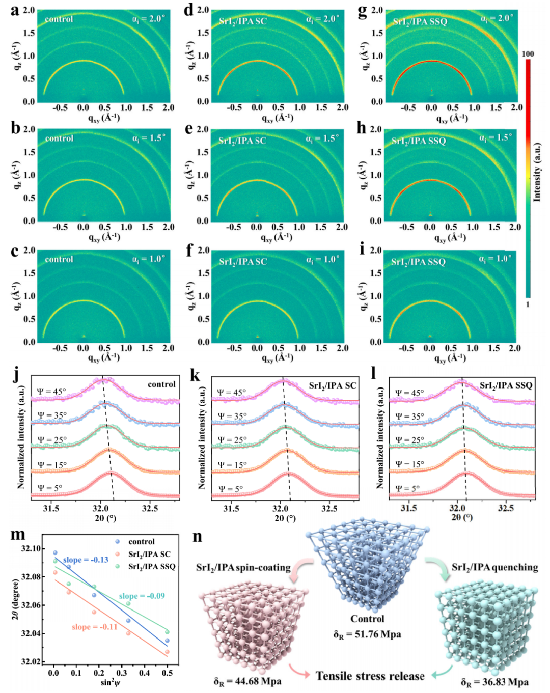

应力释放与结构优化
Millennial Solar
SSQ辅助的表面重构及晶格应变调控
截面SEM显示,对照薄膜存在明显晶间空隙,而SSQ薄膜呈现紧密堆积结构。GIWAXS深度分辨测试表明,对照薄膜表面衍射信号弱且随深度增加迅速衰减,而SSQ薄膜在不同入射角下均表现出最强的衍射信号,表明其从表面到埋底界面的结晶质量均得到提升
残余应力测试结果显示,对照薄膜的张应力为51.76 MPa,旋涂处理后降至44.68 MPa,而SSQ处理后进一步降至36.83 MPa。这种应力释放归因于Sr²⁺取代Pb²⁺引起的晶格收缩以及淬火过程中发生的局部溶解-再结晶,促进了晶粒融合和界面平滑。

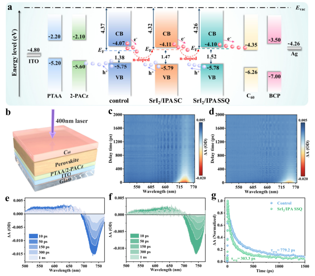

能级调控与载流子动力学优化
Millennial Solar
SSQ辅助的能级对齐及载流子动力学优化
UPS测试表明,SSQ处理使费米能级从对照的–4.37 eV上移至–4.26 eV,更接近导带,表现出n型掺杂特征,同时使导带轻微下移,降低了钙钛矿/电子传输层界面的能垒,有利于电子提取。飞秒瞬态吸收光谱显示,SSQ处理样品的地面态漂白信号衰减显著加快,平均衰减寿命从对照的779.2 ps降至303.3 ps,表明载流子提取效率更高。

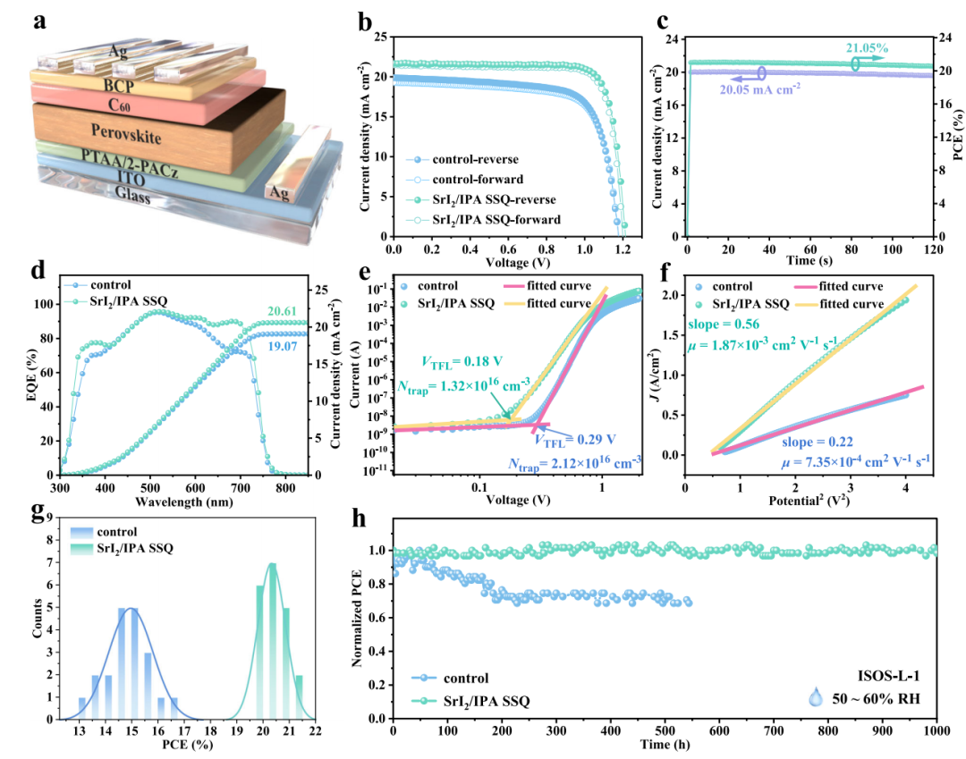

不同WBG PSC的光伏性能与稳定性
制备的反式结构器件中,对照器件效率为16.91%,而SSQ处理冠军器件效率达21.39 %,迟滞可忽略,稳态输出效率为21.05%。EQE积分电流密度与J-V结果吻合良好。SSQ处理降低了Urbach能量,表明晶格无序度降低。
电子-only器件的SCLC测试表明,SSQ处理使陷阱密度降低38%,电子迁移率提升5倍以上。20个器件的统计分布显示,SSQ处理器件约90%效率落在19.5%–21.0%之间,分布窄且重现性好。
该策略适用于不同带隙的宽禁带钙钛矿:1.65 eV器件效率22.03%,1.78 eV器件效率18.66%,同时也适用于窄带隙器件(效率21.16%)。运行稳定性测试表明,对照器件在550小时后效率保持低于70%,而SSQ处理器件在1000小时后仍保持95%以上初始效率,T80寿命外推为25205小时。

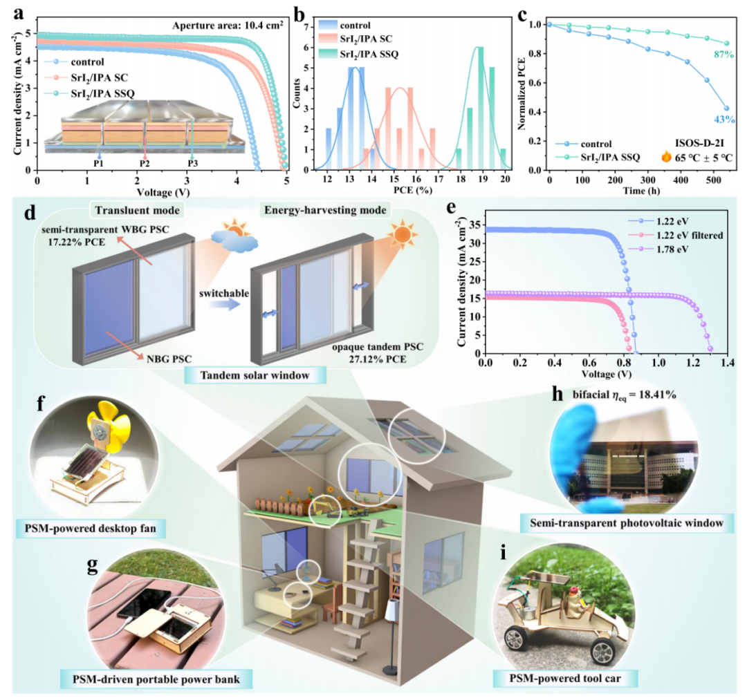

组件放大与实际应用
Millennial Solar
大面积WBG PSM及多场景应用
制备的宽禁带组件(5.2 cm × 6.0 cm)采用四子电池串联结构,几何填充因子约95%。SSQ处理组件反向扫描效率19.79%,活性面积效率达20.32%,串联电阻从对照的17.45 Ω降至6.52 Ω。认证效率为18.42%。16个组件统计显示,SSQ组件中69%以上效率超过18.5%,而对照仅31%效率超过13.5%。热稳定性测试表明,SSQ组件在550小时后保持87%初始效率,对照仅43%。
在实际应用演示中,半透明宽禁带器件效率17.22%,与窄带隙子电池组成的四端叠层窗户在遮光模式下效率达27.12%。宽禁带组件可驱动微型风扇、为智能手机充电,并应用于农业光伏半透明组件(双面等效效率18.41%),驱动小型农业机械

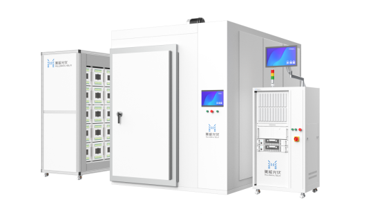

钙钛矿复合式MPPT测试仪
Millennial Solar
美能钙钛矿复合式MPPT测试仪采用A+AA+级LED太阳光模拟器作为老化光源,以其先进的技术和多功能设计,为钙钛矿太阳能电池的研究提供了强有力的支持。
  • 3A+光源,光源寿命10000h+,真实还原各场景实际光照条件
可选配恒温恒湿箱,满足IS0S标准
多型号电子负载可选,多通道独立运行
不同波段光谱输出可调:350-400nm/400-750nm/750-1150nm均独立可控
美能钙钛矿复合式MPPT测试仪主要应用于成品钙钛矿单结,叠层成品电池稳定性测试。由于钙钛矿电池的输出特性易受光照、温度等环境因素影响,其最大功率点会频繁波动。MPPT控制器通过实时追踪并锁定最大功率点,能确保系统始终以最优功率输出。这不仅能最大化发电量,还能提升整个光伏系统的工作稳定性和经济性。
