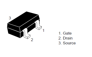

六、机械尺寸和封装信息
2SK2394 采用 SC - 59 - 3 封装,文档中详细给出了其机械尺寸和封装信息。在进行 PCB 设计时,工程师需要根据这些尺寸信息来设计合适的焊盘和布局,以确保器件的正确安装和连接。同时,还需要注意文档中关于尺寸公差和其他相关要求的说明。
