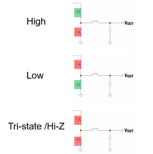

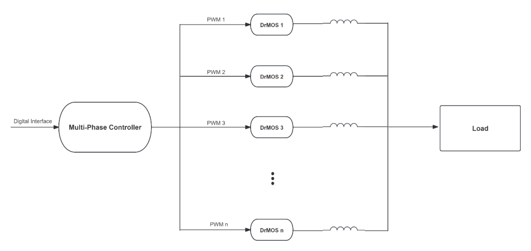

在多相电源设计中,尤其是在12V或6V中间母线降压至CPU/GPU核心电压等低压大电流负载的场景中,常见架构是由多相控制器驱动多个智能功率级(DrMOS)。多相控制器通过向各相DrMOS发送 PWM 控制信号,控制其内部高边MOSFET与低边MOSFET的开通和关断,如图1所示。在许多DrMOS应用中,PWM信号并不只是简单的高、低两种状态,而是包含High、Low和Tri-state/Hi-Z三种状态。不同PWM电平对应DrMOS内部MOSFET的不同工作状态:高电平PWM通常对应高边MOSFET开通、低边MOSFET关断;低电平PWM通常对应低边MOSFET开通、高边MOSFET关断;Tri-state/Hi-Z电平通常对应高边与低边MOSFET同时关断,如图2所示。
图1. 简化的多相控制器 + DrMOS供电结构
图2. 不同PWM电平对应的DrMOS内部高低边MOSFET开通与关断状态

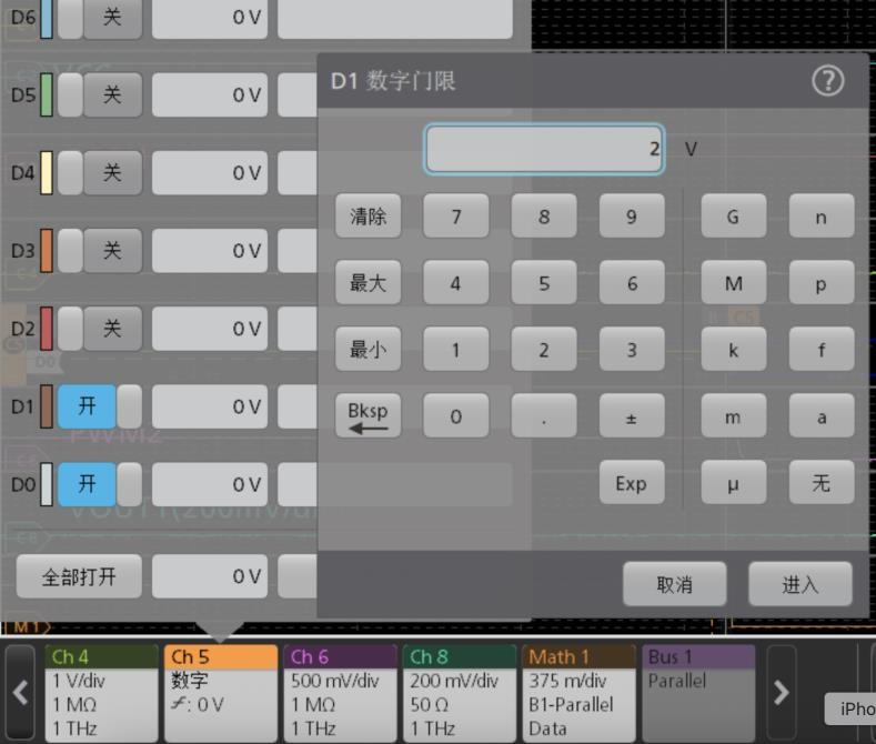

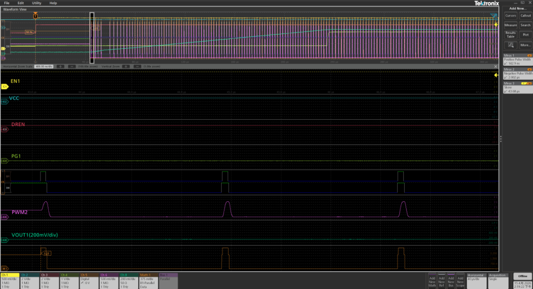

TLP058 FlexChannel逻辑探头提供8个数字输入通道,兼容泰克4系列、5系列和6系列MSO示波器。该探头可连接至任意FlexChannel输入通道,每个数字输入通道均可用于采集目标系统中的逻辑信号。探头前端配有独立信号输入线和地线,可根据被测电路的布局分别连接至相应测试点,也可以使用探头端部支撑臂将引线进行分组和固定。在测试某一路三态PWM信号时,可将同一路PWM信号同时连接至TLP058的两个数字输入通道,例如图3中的C5 D0和C5 D1,并将探头地线连接至被测系统地。
图3. 实际测试示波器界面示例
随后,在示波器中为这两个数字通道分别设置不同的逻辑判定阈值,如图4:
图4. 实际测试示波器界面示例

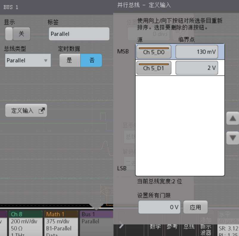

其中一个阈值设置在Low电平与Tri-state/Hi-Z电平之间,另一个阈值设置在Tri-state/Hi-Z电平与High电平之间。这样,同一条三态PWM信号即可被转换为两路逻辑判定结果,如图5。
图5. 实际测试示波器界面示例
在示波器界面中,首先添加BUS1,将显示设置为Off,总线类型选择Parallel,并将定时数据选项设置为No。随后在Define Input设置中添加CH5_D0和CH5_D1为source,使这两路逻辑信号组成一个并行总线,如图6。
图6. 实际测试示波器界面示例

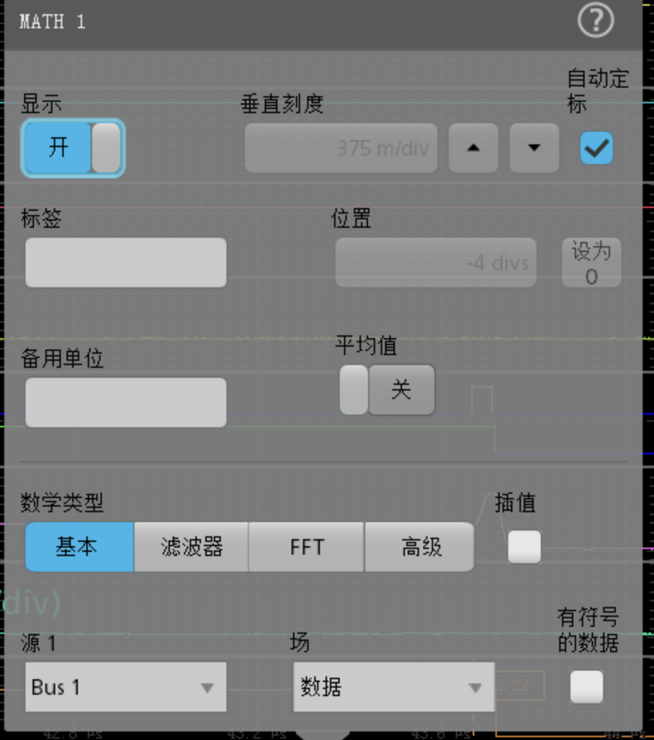

完成总线定义后,再添加Math1数学波形,将Source设置为BUS1,Fields自动选择为Data, 将显示设置为On,如图7。
图7. 实际测试示波器界面示例

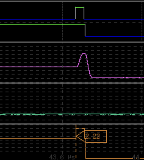

此时,Math1即可显示由两路逻辑判定结果重构得到的三态PWM波形,如图8。
图8. 实际测试示波器界面示例
需要注意的是,该方法的核心思想是使用两个不同阈值对同一PWM信号进行逻辑判定,再通过总线和数学波形显示其三种电平状态。因此,在实际测试前,应先确认被测PWM的Low、Tri-state/Hi-Z和High三个电平幅值,并合理设置两个阈值,避免因阈值设置不当导致电平状态误判。
