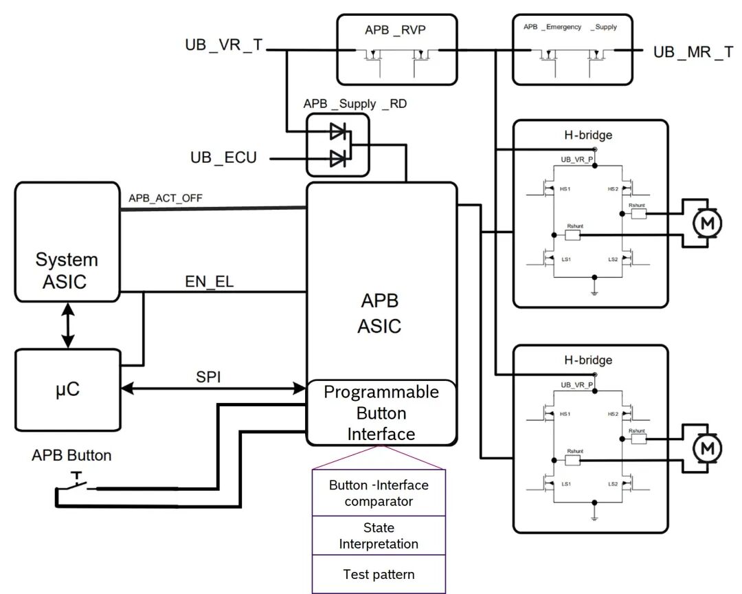

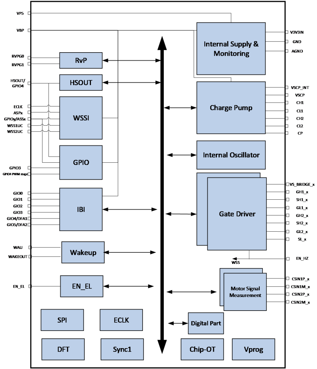

2路 H 桥驱动,由4路高边、4路低边栅极驱动器构成,需外接8颗 MOSFET
每路 H 桥配备2路电流检测通道,精度最高±4%
过流保护功能,保护阈值可编程配置
2路 H 桥配备6路电压检测通道,精度最高 ±4%
2路独立的轮速传感器接口
10 MHz 速率 33-bit SPI 通信帧,集成奇偶校验
6路按键接口引脚,支持按键触发唤醒
最多5路引脚可配置为GPIO
休眠模式下工作电流≤50μA
封装:QFN64(9mm x 9mm)

不同场景中,MCU收到传感器如制动液位、车速、引擎扭矩、加速度、位置坡度等信号后,结合场景需求产生驻车卡钳电机的控制信号,通过SPI传给VP150,VP150接到控制信号确认没有H桥故障后,会按SPI指令进行H桥驱动控制,从而控制电机夹紧或释放驻车卡钳。

· 更灵活的按键接口设计
VP150优化了按键接口架构,在满足不同主机厂与Tier1定制化需求的同时,大幅减少外围器件数量,直接降低BOM成本。
