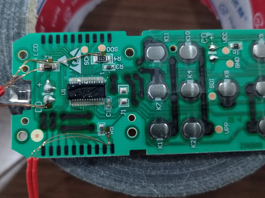

1)在PCB上粘贴应变片和导线固定
在受力变形较大的位置粘贴三轴应变片,例如:YSV-3-120-15-11L30M70三轴应变片,具有体积小巧的特点,适合在元器件密集的PCB上粘贴。
应变片粘贴以后,测量导线需要使用胶带固定,防止导线位置来回摆动。
图1粘贴在电路板上的应变片

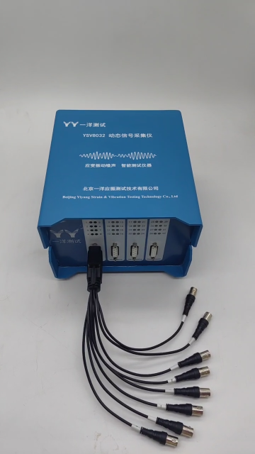

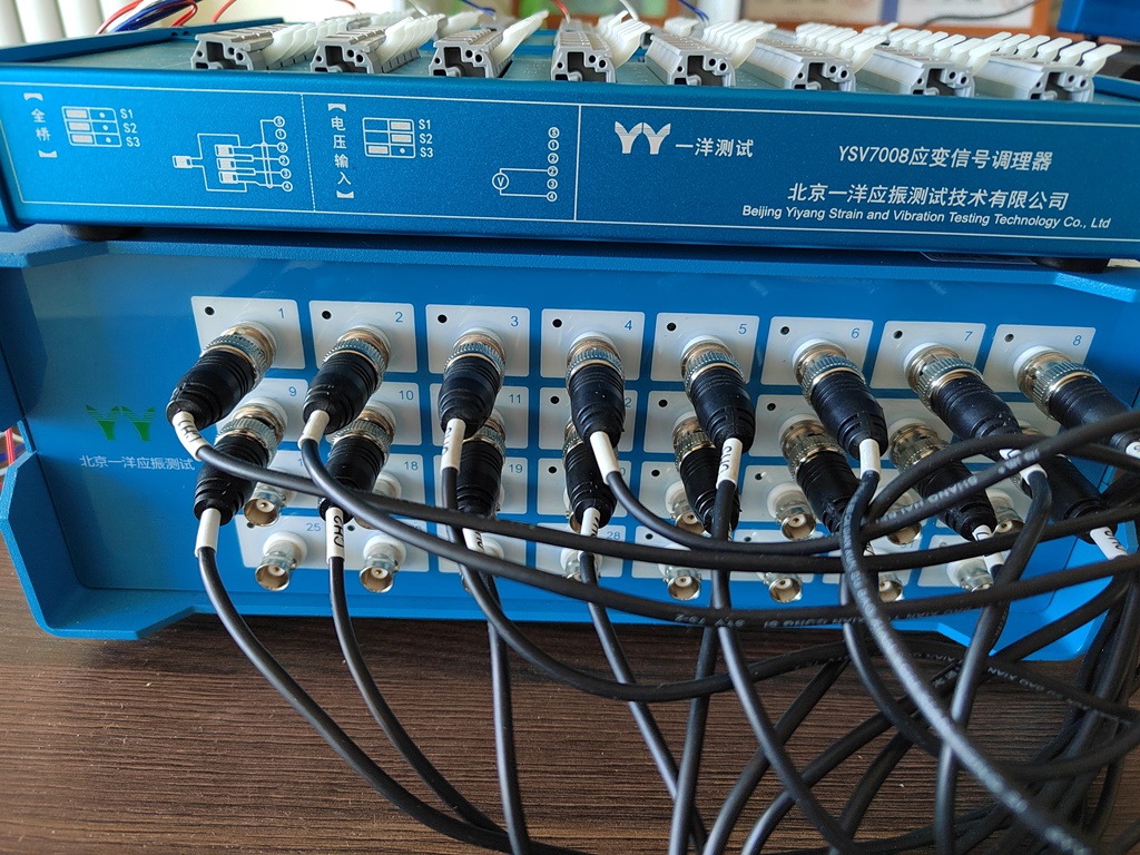

2)应变仪的测量数据接入PCB应力测试仪
三轴应变片的测量导线共三种颜色,分别是红色、蓝色、白色,代表不同的角度。
将三个角度不同颜色的导线接入应力测试仪的应变片接线口。
YSV8032 可以满足10个三轴应变片同时测量的要求。 现场需要根据测点数量的多少,选择合适通道数量的应力测试仪。
图2 32通道PCB应力测试仪

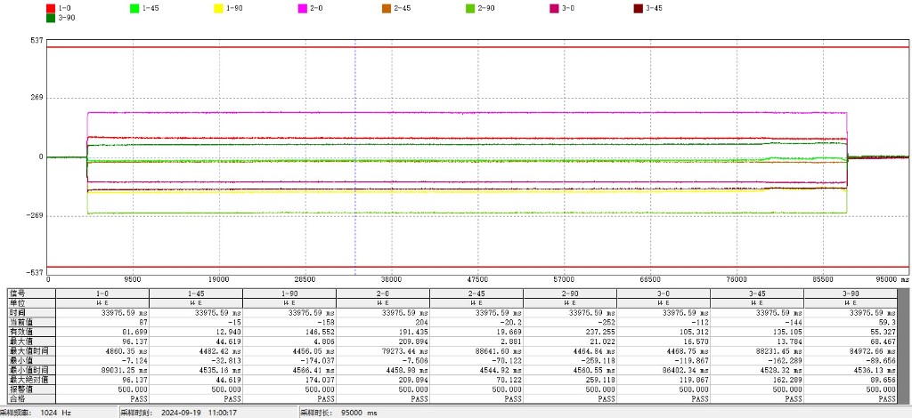

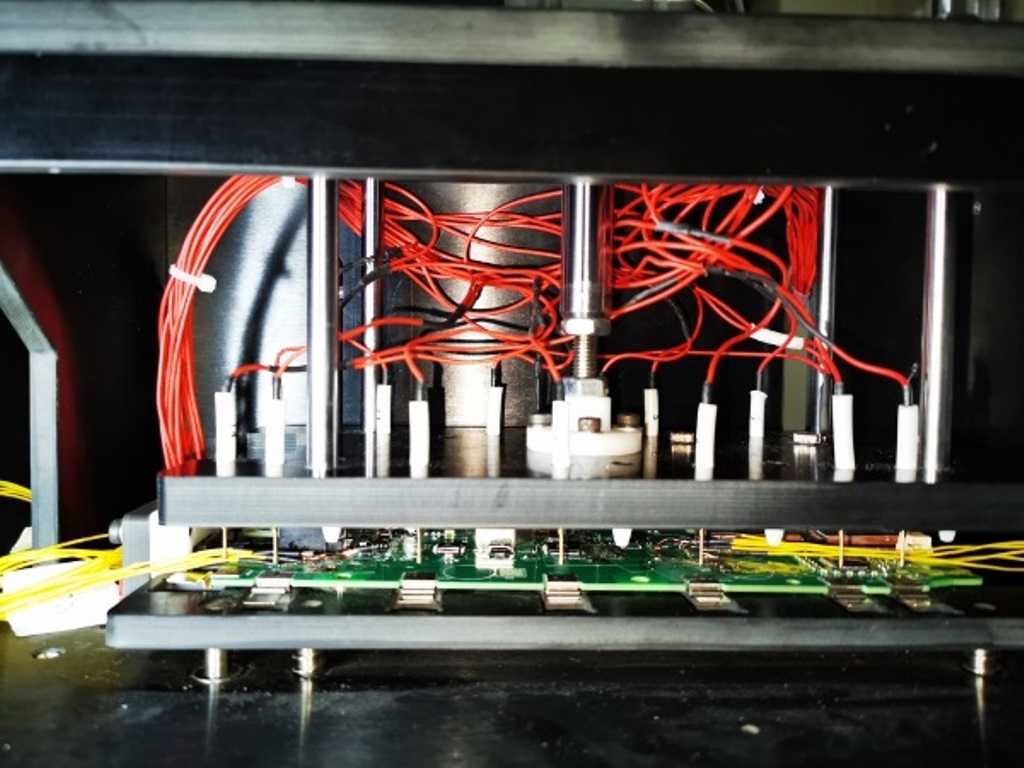

3)治具压合时测量应变数据
设定采样频率,设定存储文件夹地址。
记录压合时的应变曲线,得到最大、最小主应变值。
软件出具测试报告,测试报告符合IPC-9704 PCB应力测试要求,对应变是否合格给出判断,产品合格判断为“PASS”;不合格判断为“FALSE”
图3治具压合条件下的PCB应变曲线
