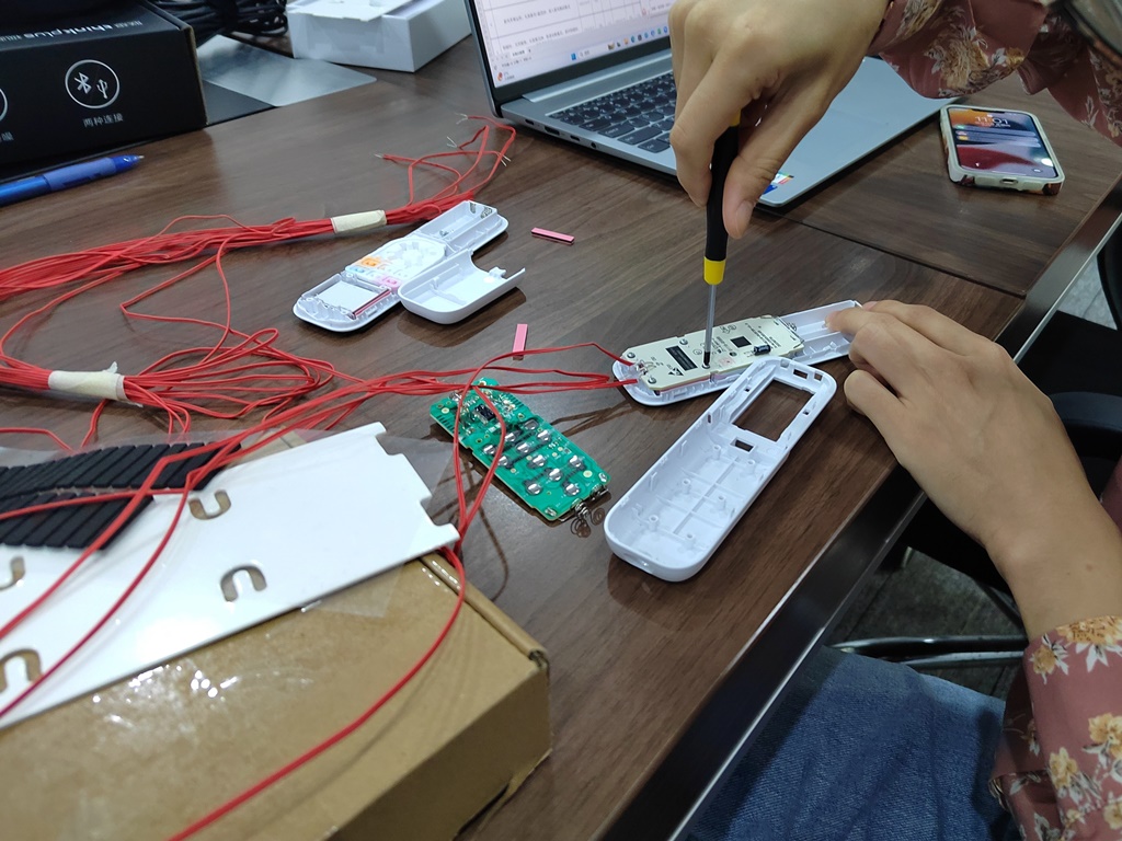

测试步骤1:按照测试大纲,在指定位置安装应变片。空调遥控器电路板的变形以弯曲为主,按照测试大纲,采用微型的单轴应变片进行粘贴。使用的是YSV-1-120-21-11L30M100应变片,基底尺寸为2.1*1.2mm,体积非常小,是国内目前体积最小的单轴应变片。本次试验中,应变片粘贴在贴片电阻的焊脚部位,测量电路板的弯曲应变。

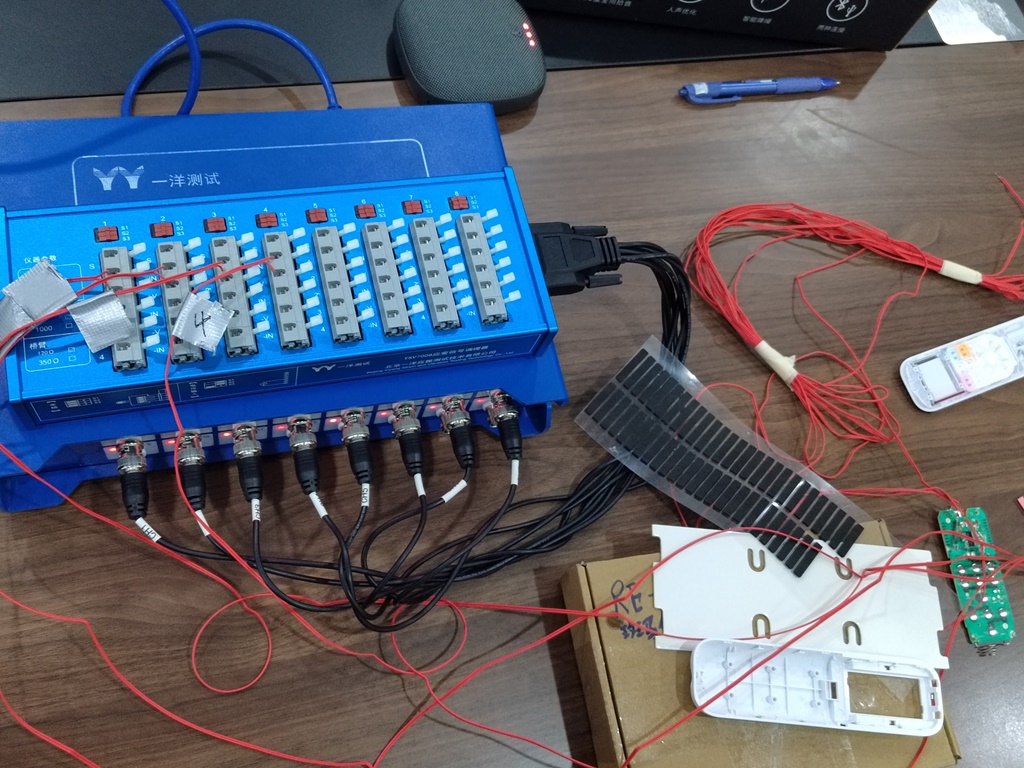

同时将应变片的测量导线,接入一洋应振测试的16通道PCB应力测试仪(YSV8016),仪器具有16个应变测量通道,采样频率范围16-51200Hz,量程100000µɛ,分辨率0.1µɛ,测量精度误差0.2%,可以满足PCB电路板弯曲应变测试的要求。
图1 按照测试大纲要求在PCB板上安装应变片
测试步骤2:在电路板对应位置拧螺丝固定电路板,同时在软件中记录应变数据。
图2 按照测试大纲要求,对电路板拧螺丝固定
图3 16通道应力测试仪(YSV8016)

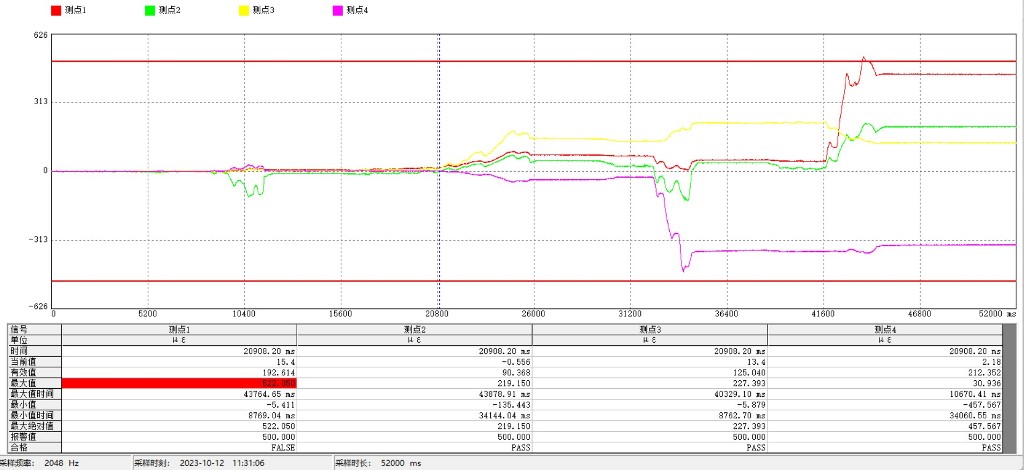

测试步骤3:应变测量数据的分析与处理
图4 拧螺丝过程中的PCB应变变化曲线
测试结论:通过测试,对拧螺丝固定过程中PCB电路板的应变进行了测试,记录了材料变形的全过程。自动生成符合IPC9704电路板应力测试规范的测试报告,报告中将测量得到的应变值和产品设计标准进行对比,对电路板是否合格给出了判断。
