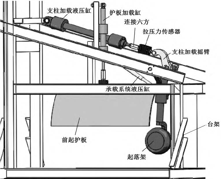

起落架支柱加载系统属于被动式加载系统,其设计可以分为机械结构设计和液压控制设计两个部分。机械结构设计不仅要提供满足条件的传力部件,还要为加载系统提供准确的加载位置。
3.1 加载结构布局设计
选择加载点时,应以液压缸作为执行机构,由其间接向起落架加载力矩。本设计采用直线型运动液压缸,该缸的输出力需转化为扭矩力,因此需要额外设计与安装平面连接机构,即增设摇臂。此时加载扭矩为液压缸输入力与力臂的乘积。
湖南泰德航空技术有限公司
试验台台架与起落架支柱之间的连接点被选为加载机构与承载机构的连接点。受到前起支柱及前起舱门位置的限制,加载机构不具备充足的加载空间,为此将加载点设置在右侧,并在试验台与起落架的连接点处设置连接销钉,用于传递扭矩。
为减小飞机结构的改动幅度,仅在起落架转轴上设置一个销轴孔,利用销钉固定摇臂与转轴,使加载机构与承载机构连接成整体,确保起落架收放时转轴能够同步转动。为增强结构紧凑性并降低附加惯量对加载力产生的干扰,在各连接点设置背紧螺母,拉压力传感器与液压缸之间的连接件采用六方形设计。

在加载机构设计过程中,主要需要考虑加载点位置、加载方式以及力与力矩的转换关系。根据前起落架运动几何结构,给定的负载谱数据通常为力矩形式,因此需要根据运动位置的几何关系进行力与力矩的换算。
加载机构的设计原则包括:加载空间满足机构运动范围需求,传力路径简洁明确,机构刚度满足精度要求,以及便于拆装和维护。本设计中加载液压缸输出力最大值为33707N,根据该数据确定加载缸的有效面积和后续液压参数。

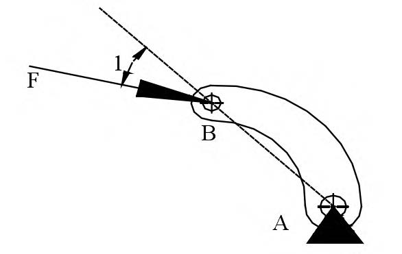

为满足降低液压缸输出力的要求,协调紧凑结构与大力臂之间的关系,需要对力臂进行合理设计。为解决摇臂与力传感器之间相互干涉的问题,摇臂采用曲线型设计,结构上由两个偏心半圆弧及中部直线过渡区组成。这种设计能够在有限空间内实现所需的力臂长度,同时避免与其他结构件的干涉。
湖南泰德航空技术有限公司
摇臂的材料选用中碳调质合金结构钢,该材料的屈服应力最大值为885 MPa,拉伸强度最大值为1080 MPa,具有良好的强度和韧性匹配。利用ANSYS软件对摇臂进行变载荷模型简化分析。A端和B端分别表示与承载装置和加载液压缸的连接端,F表示施加的力,力方向与液压缸伸缩方向一致,力与AB连线方向之间的夹角用θ表示。
强度校核结果表明,当起落架完全下放(收放角为0°)时,力臂产生的应力远大于其他角度下的应力值,但最大应力仅为180 MPa,远低于材料屈服应力885 MPa的安全限值。这一结果充分证明该摇臂结构设计具有充足的强度裕度,能够保障系统安全运行,摇臂设计具有可行性。
