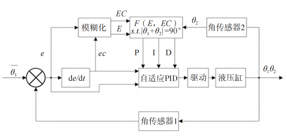

3.2 自适应PID算法及其在倾角控制中的应用
自适应PID控制是本系统实现高精度角度跟踪的核心算法模块。与传统PID不同,自适应PID通过在线辨识系统误差及其变化规律,利用李雅普诺夫稳定性准则动态整定比例(Kp)积分(Ki)与微分(Kd )三个参数,使控制器能够实时适应被控对象动态特性的变化。
在本应用中,系统首先建立倾角误差函数:
其中,θ target(t)为目标角度,由当前收放作动筒行程与起落架运动学关系实时解算得出;θactual (t)为倾角传感器实测值。控制律的基本形式为:
参数整定过程基于误差范数构建李雅普诺夫函数V(e),通过确保其导数为负定来保证系统的渐近稳定性。在此基础上,控制器在线调整PID参数以最小化误差平方积分指标。该自适应机制使系统能够有效抑制来自传感器噪声、轮轴变形以及液压系统非线性扰动的干扰,实现角度跟踪精度与响应速度的动态平衡。
3.3 模糊控制与自适应PID的协同机制
尽管自适应PID在应对参数时变特性方面具有明显优势,但面对起落架收放过程中存在的强非线性与大范围工况变化时,单一控制策略仍可能面临响应迟滞与边界失稳的风险。为此,本系统引入了模糊控制模块,形成“模糊—自适应”双层闭环结构。
模糊控制模块的核心功能在于对起落架角度边界条件进行动态监控与保护。通过定义角度偏差、偏差变化率以及控制输出的语言变量(如“零度”“微小”“剧烈”等),构建包含数十条推理规则的模糊规则库,实现随动边界的自适应调整。例如,当角度偏差较大且变化率持续为正时,模糊控制器判断系统处于超调边缘,主动缩减PID控制器的输出增益以防止超载;当偏差较小且趋于稳定时,则允许自适应PID以全增益运行以提升跟踪精度。该模块在本质上提供了一层鲁棒边界保护机制,确保试验件物理边界始终处于安全约束范围内。
二者的协同机制可概括为:模糊控制为系统提供全局性的鲁棒边界保护与工况判别,自适应PID则在模糊规则界定的安全域内实施精细的误差动态补偿,形成“边界保护—精度补偿”的功能分工。此外,系统中还融合了基于角度边界∣θ1+θ2∣=90°的动态算法,进一步约束起落架运动过程中的几何边界条件,防止机构进入不可控状态。

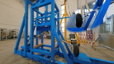

该技术在起落架收放试验中开展了系统性应用验证。试验对象为某型飞机主起落架,试验台架固定于地面,起落架通过支座铰接于台架上部,液压作动筒连接外部液压系统。加载执行机构布置于起落架运动平面两侧,通过协调加载控制系统实现多通道载荷施加。
角度控制与液压加载的协同基于闭环反馈原理实现:倾角传感器实时采集起落架支柱角度信号,经信号调理后输入控制器;自适应PID算法根据当前角度偏差与偏差变化率动态计算所需补偿量,生成控制指令驱动液压缸伺服阀;液压缸据此实时调整活塞位移或输出压力,通过机械传动机构改变起落架支柱姿态,使实际角度趋近目标值。该过程通过角度反馈持续修正液压缸的力/位移输出,实现角度与液压动作的动态耦合。
在试验全过程中,系统运行状态稳定,倾角闭环控制有效抑制了因轮轴变形引发的载荷方向偏转。在收放作动筒驱动起落架完成收起与放下的完整循环中,角度控制精度始终保持在预设允差范围内。由于加载方向能够随起落架姿态变化实时修正,试验前无需进行繁琐的转动轨迹预估与设备反复调整,大幅简化了试验准备流程。试验完成后,数据对比分析表明,与传统固定行程加载方式相比,倾角闭环控制方案在角度跟踪精度、载荷方向一致性以及收放过程动态模拟的真实性方面均取得了显著提升。
