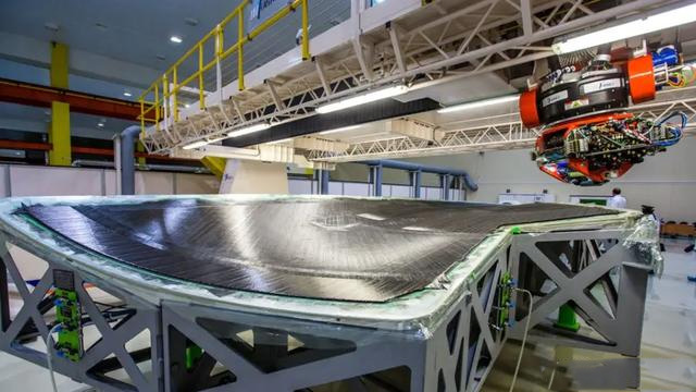

成形工艺的选择直接决定了复合材料构件的最终性能和制造成本。根据工艺原理和适用场景的不同,目前用于起落架制造的复合材料成形技术主要包括预浸料/热压罐成形、非热压罐成形、充气成形和树脂传递模塑成形等。这些技术各有其技术边界和适用条件,共同构成了从高价值小批量到低成本大批量的成形能力谱系。

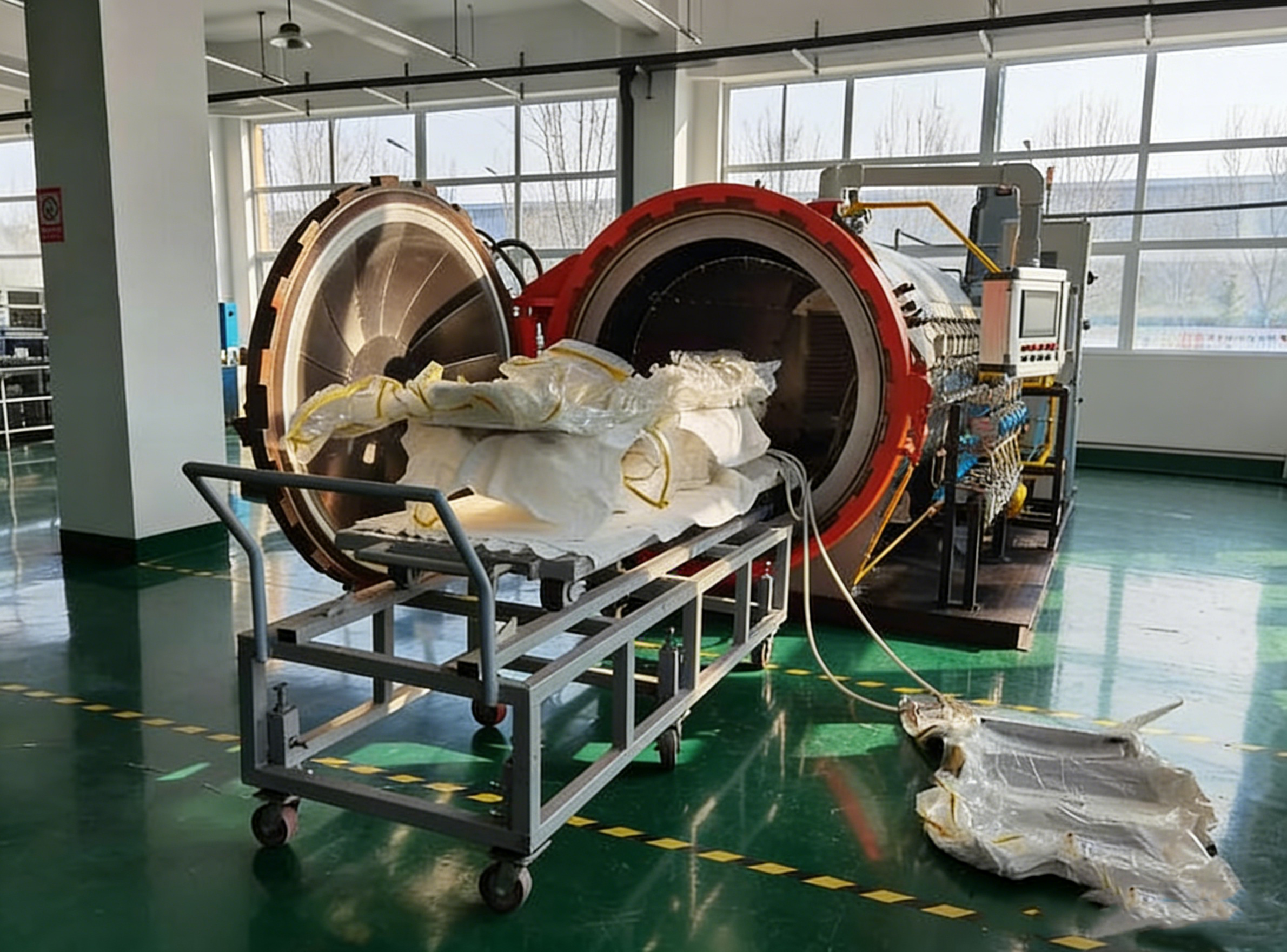

预浸料/热压罐成形是航空航天复合材料制造领域应用最为广泛的工艺技术。该工艺首先按照设计要求将预浸渍树脂的半固化片材(预浸料)在模具上逐层叠放,然后用真空袋密封后置于热压罐内,在加热与加压的共同作用下使树脂熔融流动、充分浸润纤维,最终固化形成致密的复合材料构件。热压罐工艺的核心优势在于能够实现温度、压力和真空度的精确协同控制,从而确保纤维体积分数均匀、孔隙率极低、层间结合强度高。据行业统计,热压罐工艺在航空航天复合材料构件制造中的比重超过80%,至今仍是飞机蒙皮、翼肋、起落架等高承载零件的首选成形方法。
在起落架制造领域,热压罐工艺已取得若干典型应用。福克50支线客机的主起落架翼肋与加强筋即采用热塑性复合材料PPS(聚苯硫醚)通过热压罐工艺制造。PPS树脂具有低黏度特性,可在较低成形压力下实现良好的纤维浸润,因而特别适合热压罐成形的工艺条件。此外,在无人机全复合材料起落架支柱的研制中,热压罐工艺也展示了其在复杂几何构型和高承载要求下的技术适应性。
然而,热压罐工艺存在两个显著的技术经济制约。第一,预浸料对储存条件要求极为苛刻,通常需在-18℃以下的低温环境中储存,且从冷库取出后需在限定时间内完成铺贴,否则树脂体系将发生不可逆的化学变化。第二,热压罐设备投资巨大,单个大型热压罐的购置和运行成本可达数百万元人民币,加之成形周期长、能耗高,使得该工艺更适用于附加值高、批量小的航空主承力件制造,在大批量生产场景中经济性欠佳。

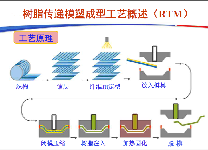

树脂传递模塑(Resin Transfer Molding,RTM)是航空航天复合材料低成本制造的关键技术之一。其工艺原理是:将纤维增强材料预先铺放在闭合模具型腔内形成预成型体,利用专用注射设备在低压条件下将液态树脂注入模腔,使其充分浸润纤维增强材料后,在一定温度条件下固化脱模成形。RTM技术的突出优势在于增强材料可按任意方向铺放,纤维取向设计与载荷分布相匹配,从而实现受力均匀、结构高效的设计目标;闭模操作不污染环境,降低了工人的职业健康风险。
在起落架制造领域,荷兰航空宇航研究院采用三维编织预成型体结合RTM工艺,成功制造了NH90直升机的起落架摇臂和扭力臂。三维编织工艺整体性强,可有效提升复合材料的层间剪切强度,解决传统层合板易发生分层破坏的痛点。然而,三维编织设备的研制难度大、购置成本高昂,目前仍主要限于高端航空构件的制造应用。
RTM工艺在起落架大型复杂构件制造中也面临若干技术瓶颈。树脂在固化过程中的体积收缩不均匀,可能导致缩孔、缩水等缺陷,需要精确控制树脂配方体系和固化工艺参数。纤维预成型体的渗透率预测和树脂流动前沿的模拟控制,是确保充分浸润、避免干斑缺陷的关键。此外,模具设计、密封和脱模技术也是制约RTM工艺在起落架制造中规模应用的重要因素。
RTM技术还衍生出多种改进型工艺,如真空辅助树脂传递模塑(VARTM)、可控大气压力树脂浸渍(CAPRI)等,这些技术通过在传统RTM基础上引入真空辅助或压力可控机制,进一步降低了设备门槛,拓宽了在中等复杂程度起落架构件制造中的应用前景。

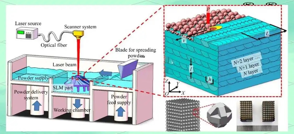

选区激光熔化(Selective Laser Melting,SLM)技术利用高能激光束按照预设扫描路径精确熔化金属粉末床中的粉末颗粒,使其在高能量密度下逐层熔凝成形,最终构建出三维实体零件。SLM技术的核心优势在于成形精度高(可达±0.1 mm)、表面质量好、构件致密度高,能够直接制造具有复杂内部结构和精细特征的金属零件。
在起落架制造领域,SLM技术已在多个层面实现工程应用突破。Safran公司采用SLM技术整体成形了大尺寸商用飞机前起落架的关键部件,将原本由3个锻件组合焊接而成的组件一体化制造,实现了约15%的减重效果。在起落架液压系统的歧管零件制造中,Arena团队通过SLM结合拓扑优化与流道集成设计,将传统多组件焊接结构重构为单件整体式歧管,在保证承压性能的前提下减少冗余材料,减重超过40%。在轻量化设计方面,研究人员将拓扑优化与SLM工艺相结合,实现了无人机起落架承载接头的轻量化设计与制造一体化,制造周期大幅缩短。
SLM技术在起落架应用中也面临若干技术制约。首先,粉末床尺寸限制了单次成形的构件尺寸,目前主流SLM设备的成形幅面约为250–500 mm,难以直接制造大型起落架主承力件。其次,成形过程中的快速熔凝循环导致构件内部产生较高的残余应力,需通过热处理等后处理工序进行应力释放。此外,粉末材料的成本较高,且粉末回收利用中的污染控制也是影响经济性的关键因素。

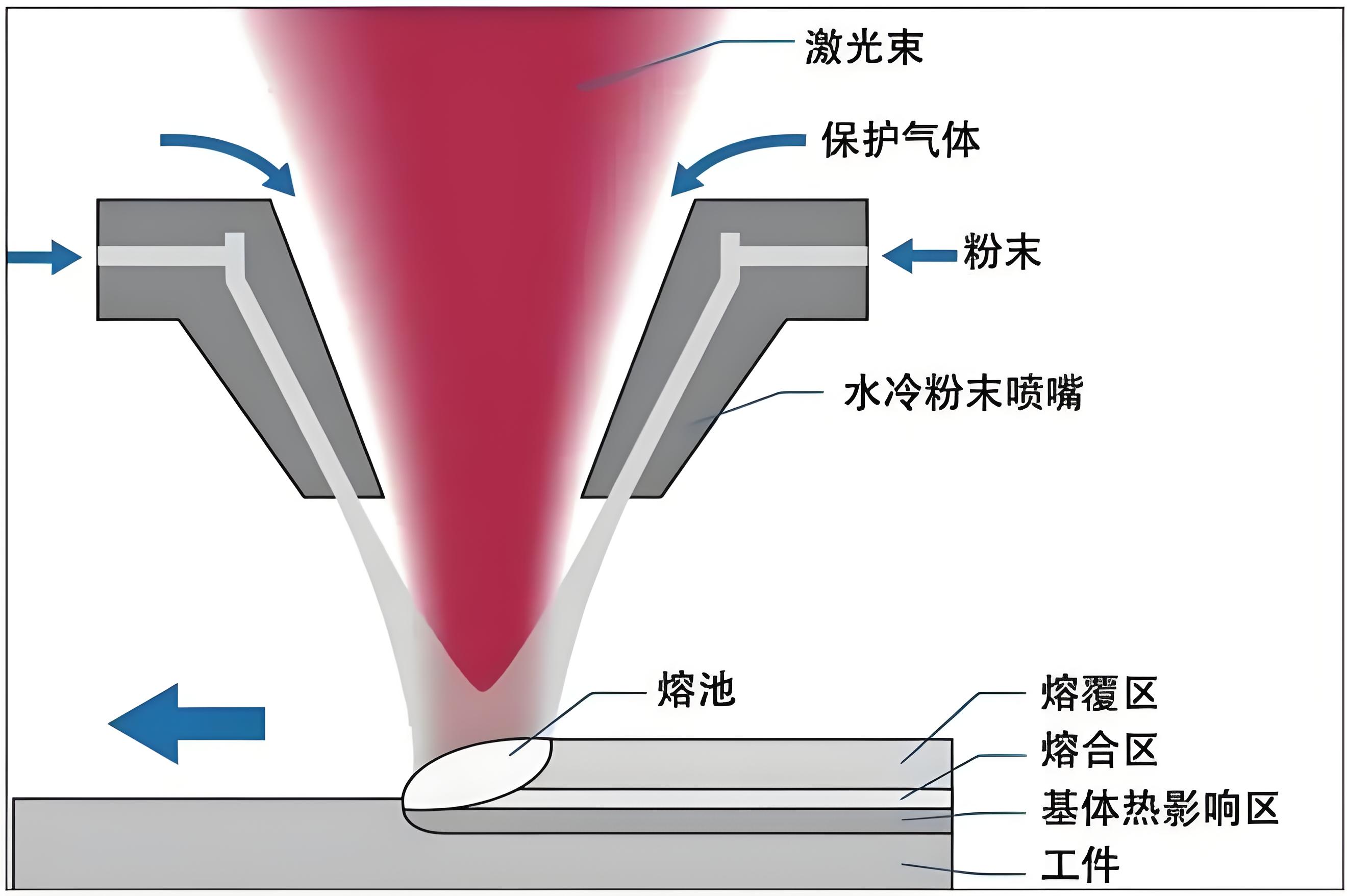

激光熔化沉积(Laser Metal Deposition,LMD)技术通过激光束在基体表面形成微小熔池,同时将金属粉末或丝材同步送入熔池,按照CAD模型逐层堆积成形。LMD属于定向能量沉积(DED)类增材制造技术,与SLM相比,其突出优势在于沉积效率高、不受粉末床尺寸限制,且可在既有零件表面进行材料添加,因而在起落架零件的修复和表面改性领域具有独特价值。
在起落架修复应用中,LMD技术展现出显著的技术经济优势。航空起落架构件在长期服役中可能出现表面磨损、腐蚀坑点或疲劳裂纹,传统修复方式涉及大面积焊接或整体更换,成本高昂。LMD技术可精确控制热输入,在损伤区域局部沉积材料,最大程度减少热影响区和变形,实现高精度修复。北京航空航天大学采用LMD技术将A-100超高强度钢应用于飞机起落架的增材制造和修复,所制备构件的力学性能达到材料锻件水平,验证了LMD工艺在超高强度钢起落架制造中的可行性。
LMD技术还可用于起落架表面耐腐蚀涂层和耐磨涂层的施加。通过精确控制粉末成分和沉积参数,可在起落架关键摩擦副表面沉积功能梯度涂层,提升表面硬度和抗腐蚀性能。然而,LMD技术也面临若干技术挑战:大功率激光设备增加了制造成本;受热应力影响易产生气孔等内部缺陷;沉积态表面粗糙度较高,需进行打磨、抛光等后处理工序。

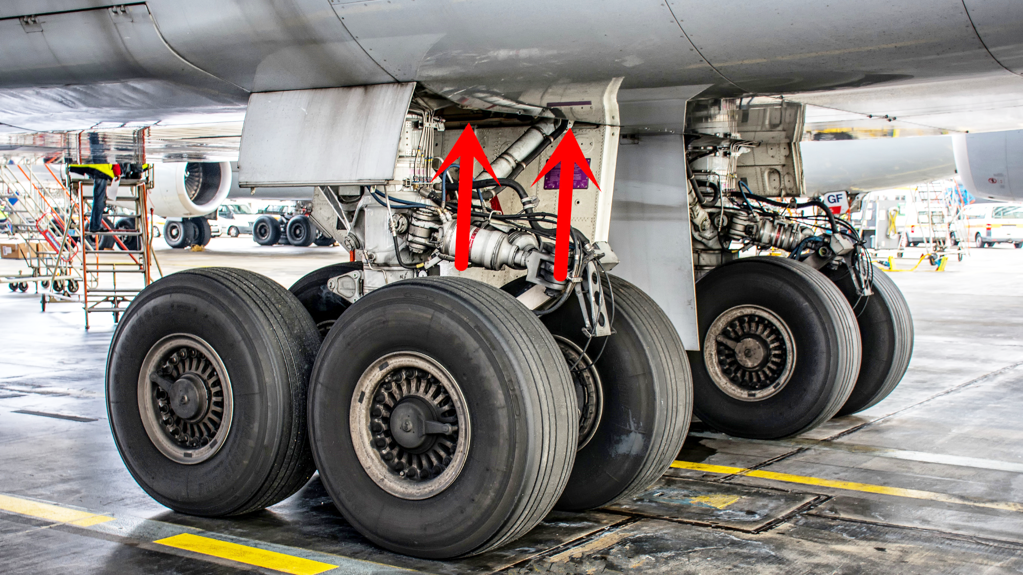

尽管复合材料和增材制造技术快速发展,锻造工艺仍是大型客机和军用飞机起落架核心承力件不可替代的制造手段。起落架主支柱、外筒、活塞杆、扭力臂等部件几乎全部采用大型模锻件制造——这些构件需承受着陆时高达飞机自重数倍的冲击载荷以及长寿命周期内数百万次交变应力循环,对材料的强度、韧性和疲劳性能提出了极高要求。
