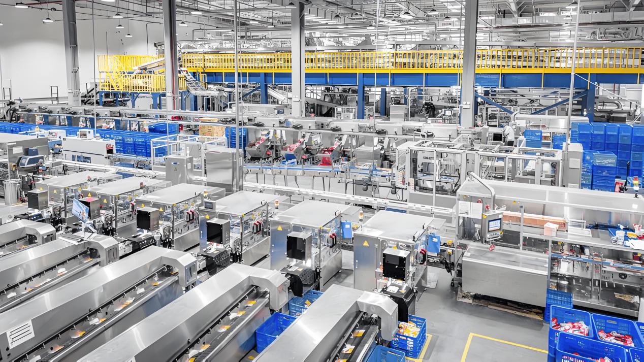

一、案例背景
随着消费者对食品安全、品质和多样化需求的不断提升,速冻食品行业正经历着从传统制造向智能化生产的转型升级。国内某大型速冻食品企业为提升生产效率、确保食品安全可追溯,投资建设了一条全新的智能化加工与包装产线。这.条产线整合了多国先进设备,旨在打造从原料处理、成型加工、快速冷冻到自动包装、分拣码垛的全流程工业自动化生产线。
然而,在集成国际一流设备的过程中,企业遇到了显著的总线协议异构挑战。产线的主控制系统采用了 西门子S7-1200系列PLC**** ,通过Profinet工业以太网协议,负责统筹MES指令、协调产线节拍,并控制关键的德国进口成型机、荷兰高速包装机等核心设备。而在原料分选、重量检测、视觉品检及箱体码垛等关键工位,则采用了性能稳定、性价比高的 施耐德Modicon M系列PLC**** ,其通过DeviceNet现场总线协议,高效控制着伺服系统、传感器阵列及气动执行机构。这两套分别基于Profinet和DeviceNet的控制系统各自形成了高效但封闭的"信息孤岛"。 西门子主站无法实时获取施耐德工位的原料批次、重量偏差、视觉检测结果等关键质量数据 ,而 施耐德单元也无法及时接收来自中央控制系统的生产配方、包装规格切换指令 ,导致整线协同效率低下,换产准备时间长,质量数据追溯困难,严重制约了产线向工业物联网驱动的柔性制造与数字化管理升级。

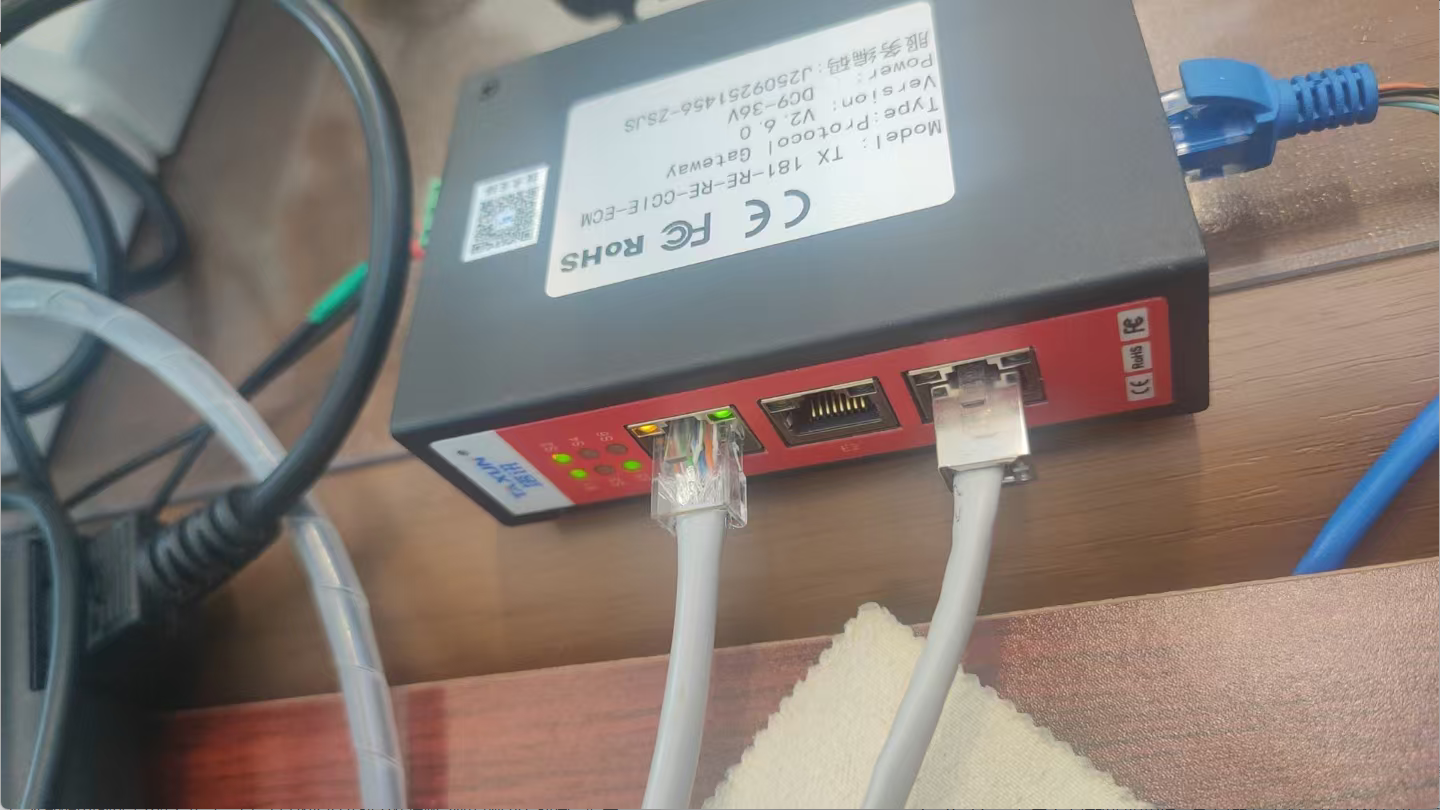

为打通上述协议壁垒,项目引入了塔讯TX131-RE-DNS/PNS 协议转换网关 。该产品是一款专为解决复杂工业现场总线协议互联互通难题而设计的高性能 工业网关
塔讯网关的核心功能是实现ProfinetDeviceNet之间的双向、实时、透明的 协议转换 。在产线网络中,它一端作为从站接入西门子S7-1200 PLC的Profinet主站网络,被识别为一个标准的PN IO设备;另一端则作为从站接入施耐德PLC的DeviceNet主站网络,被识别为一个标准的DeviceNet从站设备。网关内部集成了高性能双核处理器和专用的协议转换芯片,能够以极低的延迟(通常<5ms)完成两种协议数据帧的解析、映射与转发,实现控制指令与过程数据的无缝桥接。
不仅如此,塔讯网关更是一个功能强大的边缘智能网关数据采集器 。它不仅能完成控制层的数据交换,还能对流经的数据进行采集、缓存和预处理。其内置的嵌入式系统支持通过以太网接口,将采集到的设备状态、工艺参数、产量、能耗等数据,以MQTT、OPC UA等标准协议直接上传至企业级的SCADA系统或工业物联网平台,为生产监控、质量分析、能效管理和预测性维护提供实时、可靠的数据源。其坚固的工业级设计(IP40防护、宽温宽压、无风扇),确保了在食品加工车间可能存在的潮湿、低温及频繁冲洗环境下的长期稳定运行。

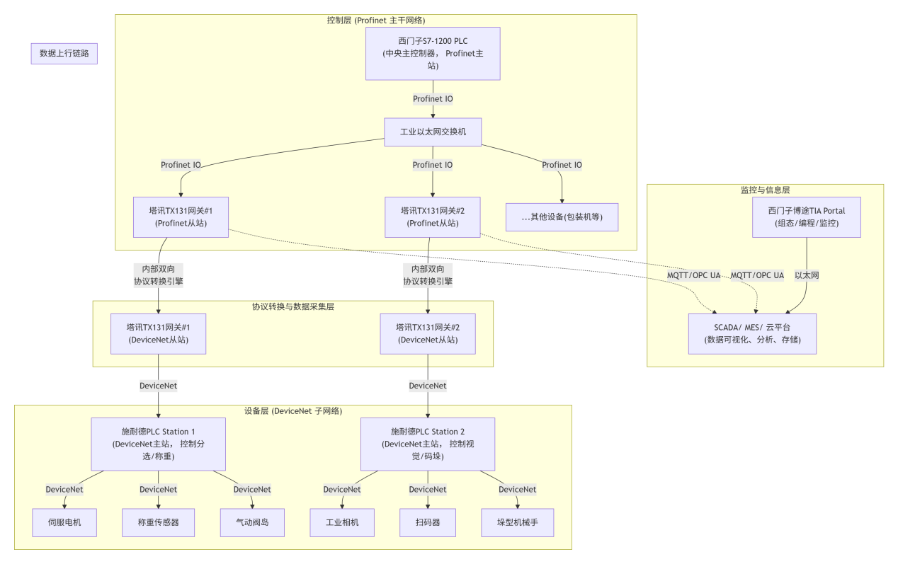

三、系统结构拓扑图
四、解决方案
本项目采用以塔讯TX131网关为核心的异构网络融合与数据集成方案,具体实施如下:
1.网络架构融合 :在中央控制柜与各施耐德控制站(如分选站、检测站、码垛站)之间部署塔讯TX131网关。将原本独立的Profinet主干网与多个DeviceNet设备子网,通过网关桥接为一个逻辑统一的控制数据网络。
2.分布式网关部署 :在产线的几个关键且独立的施耐德PLC控制站各部署1台TX131网关。每台网关的Profinet端口通过工业级屏蔽网线接入主Profinet环网交换机;其DeviceNet端口通过专用五芯屏蔽电缆接入对应施耐德PLC的DeviceNet主站模块网络。
3.数据映射策略 :针对每个工艺站点的控制与数据需求,精确定义双向交换的数据点。例如,对于“重量检测站”,映射数据包括:西门子下发的“产品标准重量”、“允许检测指令”;施耐德上报的“实际测量重量”、“重量超差报警”、“站就绪状态”。通过在TX131的图形化配置软件中完成这些数据点的双向映射,实现无感、精准的数据传输。
4.构建边缘数据节点 :启用TX131网关的数据采集器功能,对经过网关的所有I/O数据及扩展的Modbus TCP/RTU设备数据进行集中采集。配置其通过以太网,将打包后的JSON格式数据或通过OPC UA服务器,将实时数据推送至车间级的工业物联网平台,实现产线状态的全景可视化与深度数据分析。
