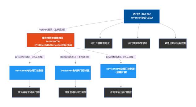

三、系统架构设计
在本项目中,控制系统采用两层网络架构:
上层为 ProfiNet以太网网络,由西门子 S7-1200 PLC作为 ProfiNet主站,负责整个装置的逻辑控制与数据采集;
下层为 DeviceNet现场总线网络,由捷米特 JM-PN-DNTM网关作为 DeviceNet主站,连接多台 ABB电动阀门控制器,实现阀门状态采集与控制指令下发。
网关在整个系统中起到协议桥接与数据中转的作用,确保 ProfiNet与 DeviceNet两个异构网络之间的数据同步与实时交互。

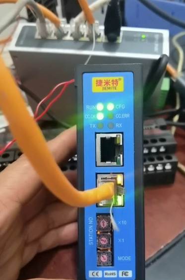

1.硬件连接
使用标准屏蔽以太网线将 JM-PN-DNTM协议转换网关的 ProfiNet接口与西门子 PLC的 X1 PN口相连;
采用 DeviceNet专用屏蔽双绞线将网关的 DeviceNet接口与 ABB电动阀门控制器连接,总线两端加 120Ω终端电阻
网关由 24VDC独立电源供电,并通过 LED指示灯确认电源与通讯状态正常。
