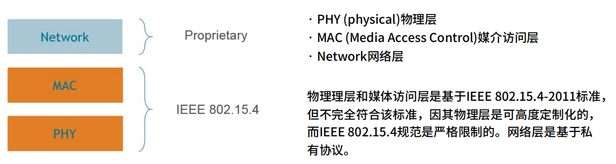

相比单纯追求标准化协议兼容,RFM23A020的核心设计价值体现在其“可配置PHY+标准MAC”的协议架构之上;如下图所示,RFM23A020采用成熟的IEEE 802.15.4 MAC机制作为通信基础,这使得其在链路访问控制、帧管理、通信流程等方面继承了成熟协议体系的稳定性与开发友好性,有助于降低开发者的调试成本。
Connect: Stack Structure
同时,RFM23A020支持对PHY层进行配置,不用受限于标准协议对频段、调制方式与速率的约束;相关设备节点可在接收灵敏度、传输距离、调制策略及功耗表现上进行灵活权衡,从而更好地适配低速率、远距离、高可靠性的行业应用需求。

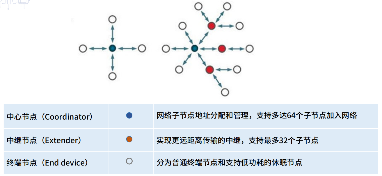

而在组网能力方面,RFM23A020采用私有网络层设计,设备原生支持中心节点、中继节点与终端节点等多种角色,可快速构建轻量化星型网络架构,且中心节点支持网络子节点地址分配和管理能力,可有效降低整体系统成本与架构复杂度。

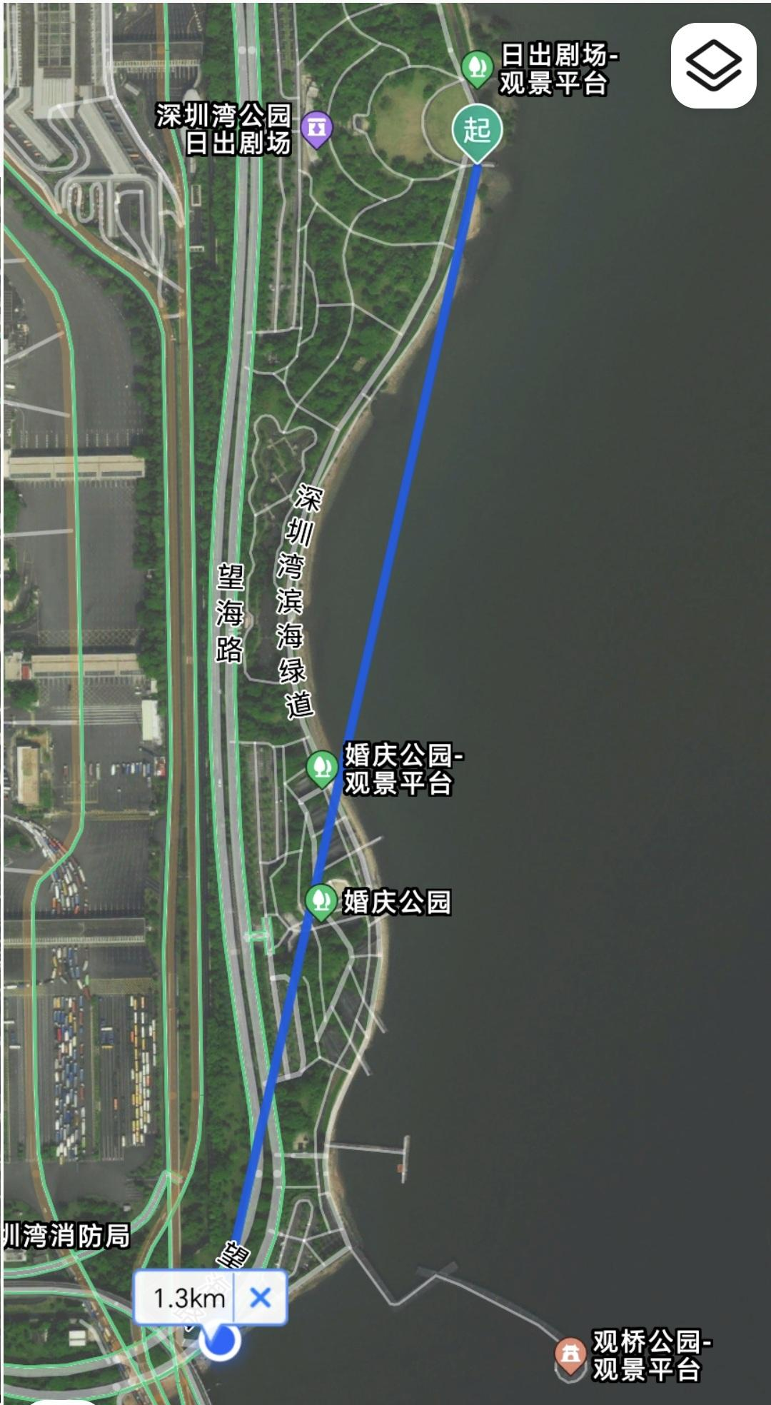

值得一提的是,为充分验证RFM23A020的无线通信性能,华普微实验室还对其进行了实际测试:工作电压3.3V,温度25℃,湿度74%,晶振频率39MHz,工作频率915MHZ,调制模式OQPSK,速率9.6kbps。天线为胶棒天线,增益3dBi条件下,RFM23A020可实现1.3公里的双向通信距离,通信效果稳定可靠。
