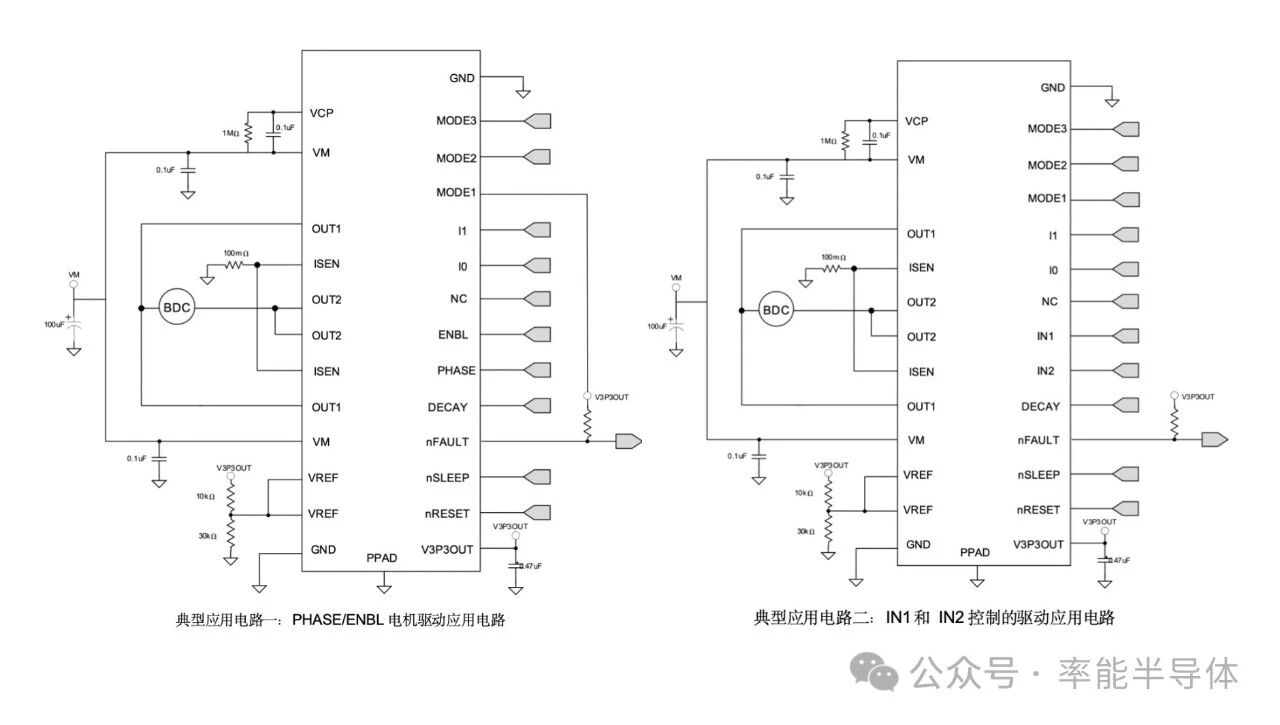

SS6952T为电机一体化应用提供一种大电流单通道集成电机驱动方案。SS6952T有一路H桥驱动,可提供最大峰值电流7A,可驱动一个刷式直流电机,或者螺线管或者其它感性负载。
SS6952T的功率输出模块由N型功率MOSFET组成H桥电路,包含整流电路和限流电路。简单的并行数字控制接口,衰减模式可选择为快衰减,慢衰减和混合衰减。
SS6952T提供了一种低功耗睡眠模式来关断内部电路,以达到非常低的静态电流。这种睡眠模式通过设置nSLEEP引脚来实现。内部关断功能包含过流保护,短路保护,欠压锁定保护和过温保护,并提供一个故障输出管脚nFAULT引脚。
SS6952T提供一种带有裸露焊盘的eTSSOP28封装,能有效改善散热性能,且是无铅产品,引脚框架采用100%无铅电镀。

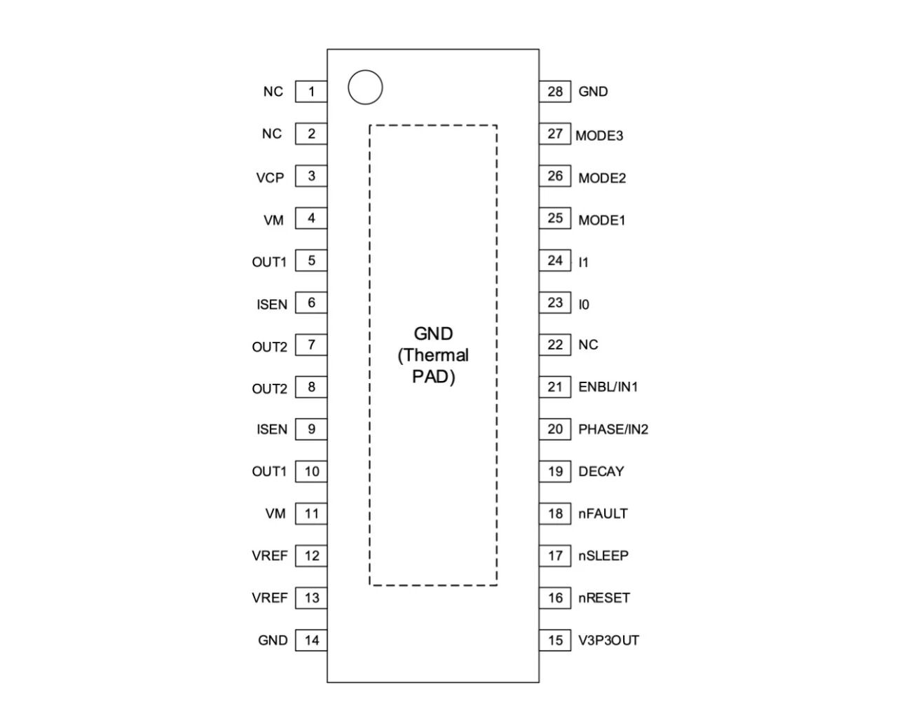

引脚示意图

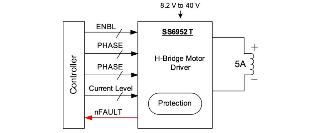

框图
