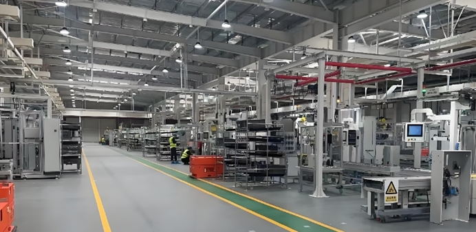

一、项目背景
某汽车零部件加工厂近期推进自动化升级,现场部署了西门子S7-1200(型号6ES7 214-1AG40-0XB0)、S7-200Smart(型号6ES7 288-1ST30-0AA0)PLC共8台,配套西门子SmartIE 1000触摸屏(型号6AV6 648-0BC11-3AX0)3台,上位机采用WinCC组态软件,同时需对接工厂现有Modbus TCP采集系统及SCADA监控平台。升级过程中,各类工业自动化痛点凸显,严重影响生产效率,最终采用捷米特JM-ETH-PN跨网段耦合器,一次性解决所有通讯难题,保障自动化系统稳定运行。

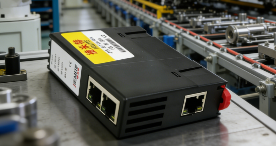

三、解决方案
针对现场痛点,部署捷米特JM-ETH-PN跨网段耦合器4台,就近安装在PLC控制柜内,采用35mm导轨安装,与PLC共用24V直流电源,无需改动原有设备硬件,具体配置及功能应用如下:
1.解决IP冲突问题:利用JM-ETH-PN的NAT地址映射功能,将冲突的3台S7-1200 PLC原有IP(192.168.1.10-12)及端口(102),分别映射为新IP(192.168.1.20-22),无需修改PLC任何参数,也无需停机,直接接入上位系统,彻底解决IP冲突难题。
2.实现跨网段互通:借助产品LAN1、LAN2双独立局域网设计,将LAN1接入PLC所在网段(192.168.1.0/24),LAN2分别接入上位机/SCADA网段(192.168.10.0/24)和触摸屏网段(192.168.20.0/24),实现三个网段隔离互通,上位机可实时采集所有PLC数据,触摸屏可远程控制不同网段PLC。
3.打通新旧设备兼容壁垒:通过JM-ETH-PN的通讯适配功能,让老款SmartIE 1000触摸屏稳定连接S7-1200/200Smart PLC,无需更换新触摸屏,节省设备投入,且通讯延迟控制在50ms内,运行稳定。
4.解决协议兼容及负载问题:利用产品Modbus TCP转换功能,将西门子S7系列PLC数据转换成Modbus TCP服务器,无缝对接工厂现有Modbus采集系统;同时借助其支持32台上位机并发访问的功能,通过网关转发减轻PLC通讯负载,避免数据丢失和掉线。
5.提升抗干扰能力:JM-ETH-PN采用工业级硬件设计,具备强抗干扰、EMCTVS防护功能,可抵御车间电磁干扰,保障通讯稳定性,彻底解决通讯掉线问题。
