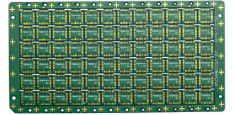

层压基板是一种由玻璃纤维布和树脂等材料压制而成的复合板,与常见的印制电路板(PCB)结构类似。相比传统的陶瓷基板或金属引线框架,层压基板具有成本低、设计灵活、适合多层布线等优势,因此在许多封装形式中被广泛采用。
图片源自网络

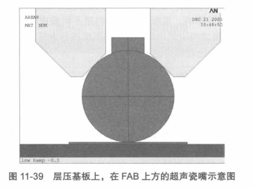

  1. 通过电子放电烧球,在引线末端形成一个微小的金球(FAB,Free Air Ball)
  2. 瓷嘴携带金球移动到键合焊盘上方
  3. 瓷嘴施加垂直键合力,同时输出超声振动,使金球与焊盘之间产生摩擦与塑性变形
  4. 机械能和超声能的共同作用下,金球与焊盘界面处形成金属键合
  5. 瓷嘴抬起并牵引引线,在第二点完成键合后拉断引线

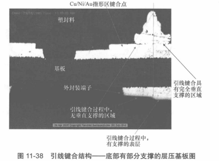

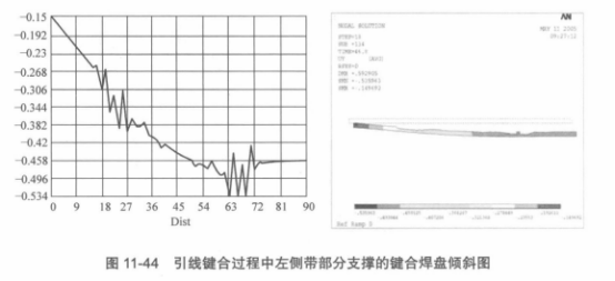

由于层压基板刚度较低,容易变形,而且在实际封装设计中,键合焊盘下方往往只有部分支撑。例如,焊盘靠近通孔、腔体边缘或基板悬空区域时,底部一侧有支撑,另一侧则处于悬空状态。
这种非对称的支撑条件,给层压基板上的引线键合带来两个技术难点:

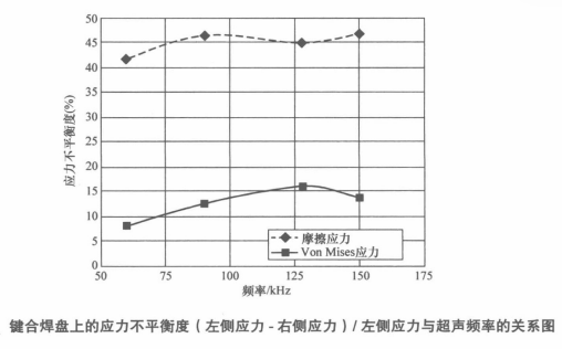

  1. 应力不平衡
当瓷嘴下压并振动时,有支撑的一侧可以有效地传递和耗散能量,而无支撑的一侧则会发生较大的变形。结果是:焊球与焊盘之间的界面压力分布不均匀——一侧压得紧,另一侧压不实。
  1. 焊盘倾斜
应力不平衡的直接后果是焊盘发生微小的倾斜。这种倾斜虽然肉眼无法察觉,但在微观尺度上足以影响键合质量。严重时,会出现局部未键合区域,即焊球的一部分根本没有与焊盘形成真正的金属结合。

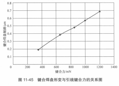

  1. 键合力
键合力是瓷嘴向下施加的垂直压力。适当地增大键合力,可以降低焊盘两侧的应力不平衡度,使界面结合更均匀。但是,过大的键合力会导致焊盘过度变形,甚至损伤下方的基板结构,反而降低键合强度。
  1. 超声频率
超声频率影响界面处的摩擦行为和应力波的传递特性。研究发现,频率的变化对焊盘倾斜程度影响不大,但会轻微改变应力不平衡状态。在较高的频率下,瓷嘴的水平加速度增大,可能在不平衡的焊盘上产生更大的惯性力。

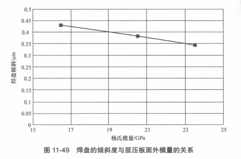

  1. 层压基板材料的面外模量
面外模量是指材料在垂直于板面方向上的刚度。研究明确指出:面外模量越高,键合过程中焊盘的倾斜度越小。因此,有必要选用具有高面外模量的层压基板材料来改善键合质量。

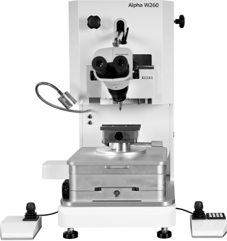

推拉力测试机的应用贯穿层压基板引线键合工艺全流程:开发阶段,配合DOE实验量化不同键合力、超声频率、基板材料下的剪切强度,帮助工程师找到最优工艺窗口;量产监控阶段,通过抽样测试及时发现工艺偏移,防止批量性缺陷流出;失效分析阶段,通过剪切测试的断裂模式辅助判断失效根本原因。科准Alpha-W260推拉力测试机以高精度传感器和精密运动控制系统,能够对微小封装结构(如焊球、引线、芯片等)施加可控的推力或拉力,并实时记录力值变化曲线。
