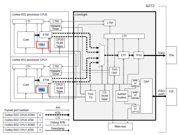

如下图所示,在Renesas RZ/T2M平台上,Cortex-R52内核原生支持PMU功能。
2.2 调试器与驱动要求
需要使用支持PMU的C-SPY调试驱动
并非所有C-SPY driver都提供该能力
IAR I-jet调试探针支持PMU性能监控

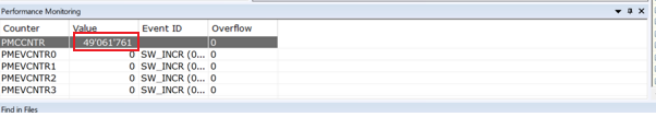

5.2 使用PMCCNTR测量执行周期

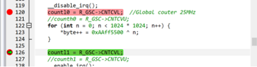

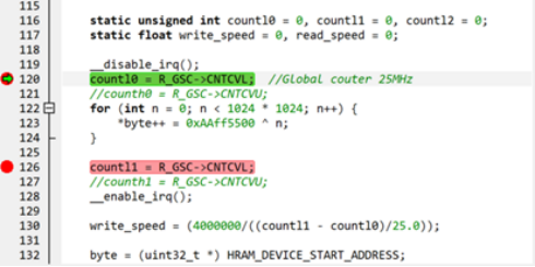

说明:以下流程以断点方式测量两个断点之间的CPU cycle数(PMCCNTR)。不同项目的CPU时钟配置、缓存与中断状态会影响结果,建议在固定测试条件下对比分析。
一种典型的执行时间测量方法如下:
1. 在待测代码段的起始和结束位置设置断点
2. 运行程序并停在第一个断点

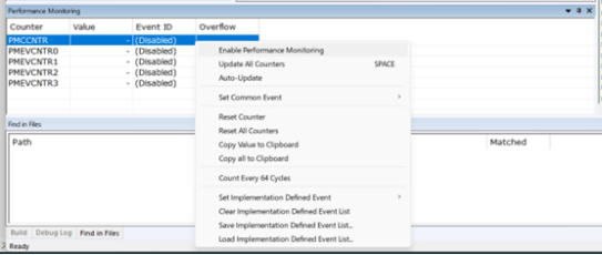

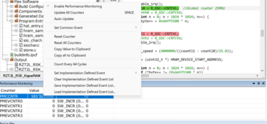

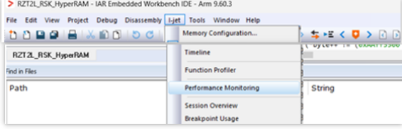

3. 通过I-jet菜单启用Performance Monitoring
4. 在Performance Monitoring窗口使能性能监测的功能
5. 手动将PMCCNTR(周期计数寄存器)清零
运行程序直到调试器停在第二个断点处,然后查看PMCCNTR的值,就可以获得两个断点之间的代码的精准的运行时长,PMCCNTR每加1对应一个CPU clock cycle,根据CPU的Clock参数可以换算出这一段代码的运行时长。

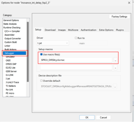

PMU还可以与IAR的调试宏(Debug Macro)相结合,提高调试效率。
cycle.mac宏文件示例内容如下:
Dump1() {
__message"P1=",#PMCCNTR;
Dump2() {
__message"P2=",#PMCCNTR;

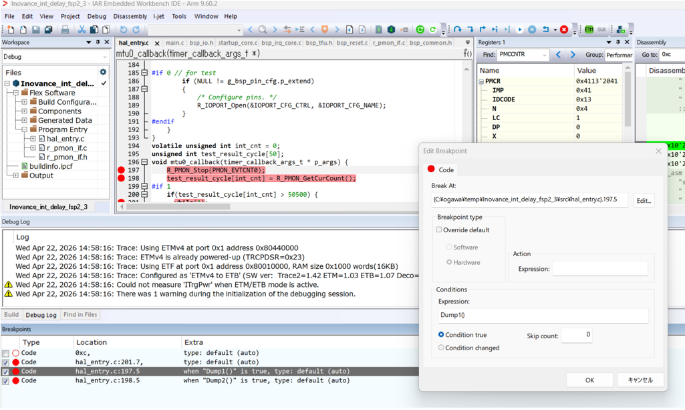

1. 在EWARM环境设置这个调试宏文件,如下图中所示。
2. 调试的时候通过I-jet连接rzt2m。
3. 在需要调试的工程代码中设置断点,并编辑断点触发的条件,同时把上面macro文件对应的函数功能填入Expression表达式中,如下图所示:在hal_entry.c文件中的第197行插入一个断点,并把Dump1()设置为Expression。
同样的方法在hal_entry.c文件中第198行代码中,设置同样的断点并且把Dump2()设置到对应的Expression中去。

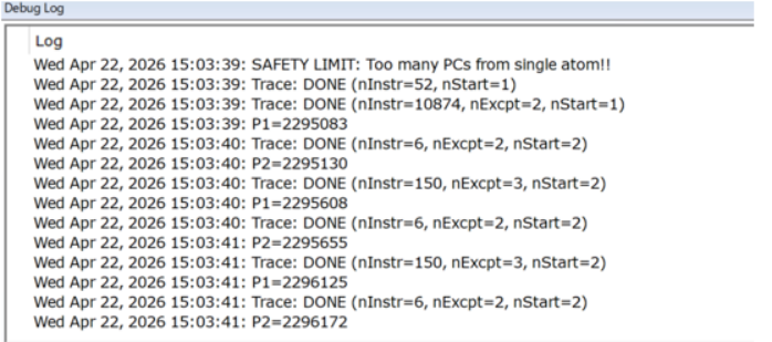

4. 运行程序
5. 当断点触发时,以下信息会输出到IAR EWARM Debug Log窗口中:读取PMCCNTR并将其数值输出到调试日志窗口。
PMCCNTR是性能监视器周期计数寄存器(Performance Monitors Cycle Count Register)。该示例宏文件在断点发生时读取该寄存器的数值。
虽然通过I-jet读取的值在绝对精度上可能存在微小偏差,但在:
性能趋势分析
不同版本对比
问题定位阶段
依然具有非常高的工程参考价值。

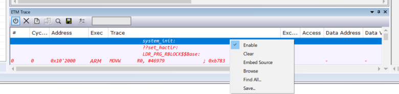

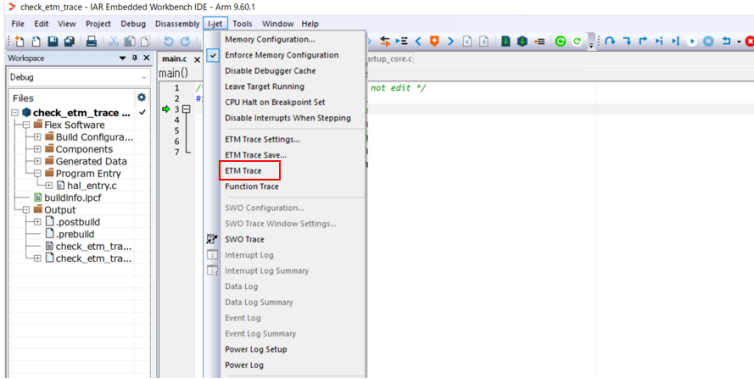

7.如何使用IAR I-jet调试器启用ETM Trace
本文重点是介绍cortex-R52内核的PMU单元的工作机理,既然提到与Trace的对比,那这里附赠一个彩蛋也给读者说明一下如何使用IAR I-jet调试器的ETM Trace的功能。
步骤1:将I-jet连接在开发板和主机PC之间。

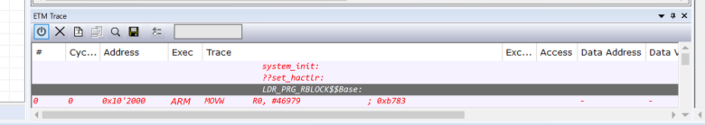

步骤2:启动EWARM项目,并从I-jet选项卡中选择“ETM Trace”
步骤3:ETM Trace窗口打开,下图是已启用ETM Trace并获取到跟踪信息的状态

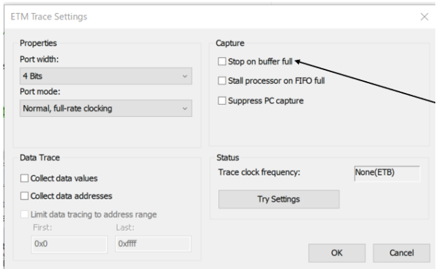

步骤4:在ETM Trace窗口上右键点击,会打开以下菜单。如果选择clear,跟踪信息将被清除。在此状态下运行,可以获取到下一次中断为止的跟踪信息。ETM Trace有一个跟踪缓冲区。因此,可以获取缓冲区大小范围内的跟踪信息,旧信息将被覆盖。
但是,可以通过“I-jet tab -> ETM Trace settings...”菜单进行更改。如果勾选下图中的”stop on buffer full”设置,ETM Trace将在缓冲区满时停止,不会覆盖旧信息。
