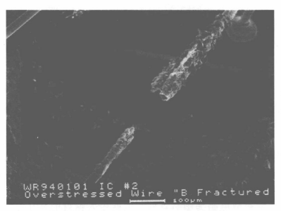

95%以上的集成电路采用塑料包封,包封材料的热导率高于空气,因此塑封引线可比裸引线承载更大电流。但当电流过高时,热量会使包封材料发生玻璃化、熔化、碳化,甚至形成空气间隙,导致引线快速熔断。实验发现,25μm金丝在塑料包封下的熔断电流可达1.1A,约为空气中预测值的2倍。
塑料包封的25um线径Au丝熔断后的SEM照片
