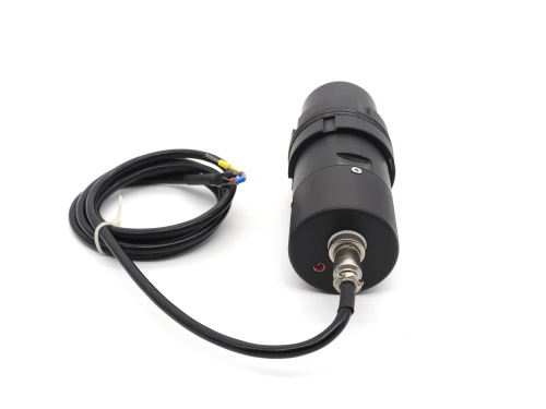

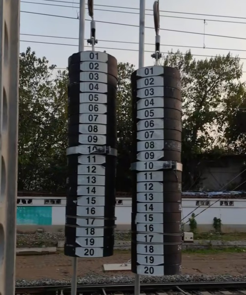

在铁路接触网补偿装置、桥隧沉降监测等场景中,经常用到一种叫做“坠坨”的重力部件。它会随着温度变化——冬天收紧、夏天松弛,或者长期缓慢下滑。一旦坠落距离过大,就可能砸坏下方设备,造成安全事故。
因此,对坠坨进行降落预警非常必要。近期就有铁路客户提出需求:监测距离在4米以内,坠坨平时几乎不动,偶尔随温度变化缓慢下落。需要传感器实时输出485信号,在坠坨下落超过安全阈值时提前报警。
技术方案对比和行业建议

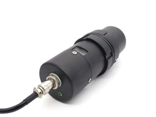

市场上通常采用超声波或激光测距方案。大禹电子技术团队评估后认为:虽然超声波传感器能满足基础的4米量程与RS485输出,但考虑到铁路系统的特殊性,强烈建议采用激光测距方案。
为什么坠砣监测对传感器要求极高?
接触网坠砣的核心作用是通过自身重力,自动调节接触网线索因温度变化产生的热胀冷缩,从而保持线索张力恒定。在一年四季的温差变化下,坠砣会进行极其缓慢的垂直位移(即铁路系统常说的A值和B值变化)。
监测设备不仅要捕捉这种微米级、毫米级的缓慢位移,更要在坠砣发生卡滞或异常快速降落时,瞬间做出高灵敏度的响应,及时发出预警,防止坠砣串直接撞击地面或下方设备造成严重的弓网事故。
激光测距与超声波测距的核心差异
1. 精度与灵敏度的降维打击:超声波传感器依靠声波反射测距,容易受到野外环境风噪、温度梯度的干扰,在面对坠砣“平时不动、偶尔微动”的工况时,极易产生数据漂移或漏检。而激光测距传感器凭借其极高的分辨率和响应频率,能够精准捕捉坠砣随温度变化的每一个细微位移,完美契合铁路局对数据精度的严苛标准。
2. 抗干扰能力的绝对优势:铁路沿线环境复杂,雨雪、沙尘等恶劣天气频发。超声波在雨雪天气下衰减严重,甚至无法正常工作。而工业级激光测距传感器具备更强的环境适应性,能在各种极端天气下保持稳定的RS485信号输出。
大禹电子始终秉持“安全至上”的原则。对于平时微动、偶发速动的坠坨监测场景,我们虽能提供定制化的超声波传感器,但仍郑重建议:为保障铁路运营的绝对安全,请优先考虑性能更优越的激光测距解决方案。
