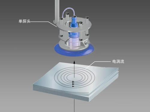

1. 涡流型单双张传感器
基于电涡流效应:探头线圈通高频交流电产生交变磁场,金属板材进入磁场后感应 出涡流;涡流反向改变线圈阻抗 / 电压,单张与双张的涡流强度不同,据此判断层数。

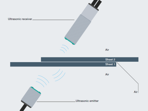

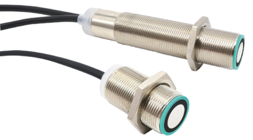

2. 超声波单双张传感器
基于声波透射衰减:对射式探头(发射 + 接收),高频声波穿透薄片;单张衰减小、信号强;双张因中间空气层阻抗突变,能量大幅衰减、信号弱,从而区分单 / 双张。

· 超声波型:金属 / 非金属通用(纸、塑料、透明胶片、硅片、PCB、铝箔、薄金属片等);不受颜色、透明度影响。

· 涡流型:单探头非接触 / 轻接触,安装灵活(可装在吸盘附近),无需对射;适合大面积金属板、冲压 / 汽配叠料检测。
· 超声波型:必须对射式(发射与接收分置物料两侧);需预留穿透空间(20–60mm);适合流水线薄片输送(印刷、包装、光伏、锂电)。

· 涡流型:对金属厚度变化敏感,可测 0.1–2.5mm 金属板;油污 / 薄膜不影响(冲压工况友好)。
· 超声波型:对空气层极敏感(双张中间缝隙是关键);可测0.01mm 超薄透明膜;中间有液体 / 胶水填充时失效。
