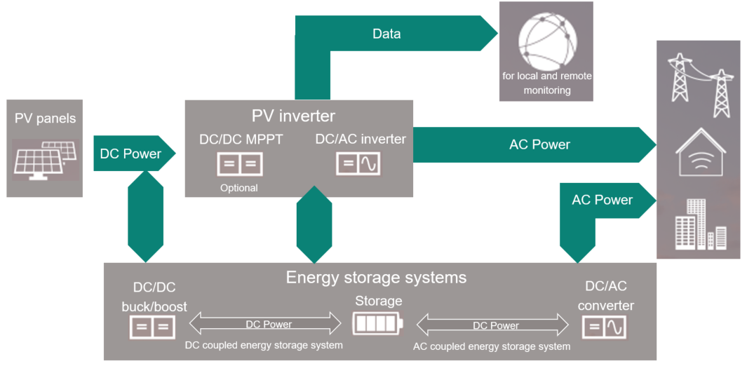

在Solar和ESS应用中,使用1200V SiC MOSFET 替代1200V IGBT,可以带来损耗的降低以及散热系统体积的下降。

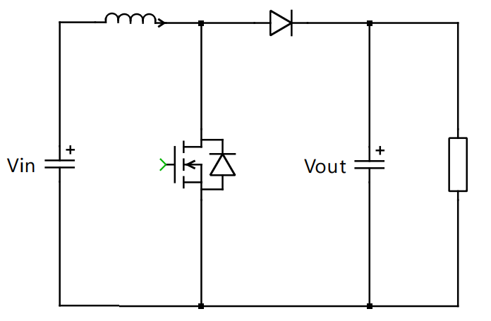

在下图的新能源系统中,DC/DC MPPT,DCDC buck/boost和DC/AC inverter这些硬开关应用场合均可使用CoolSiC MOSFET G2提升效率。

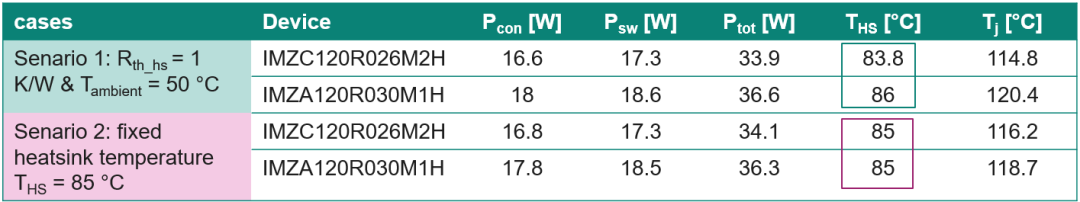

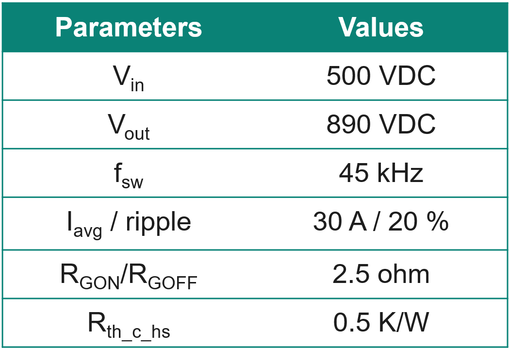

CoolSiC MOSFET G2在Boost拓扑中的性能

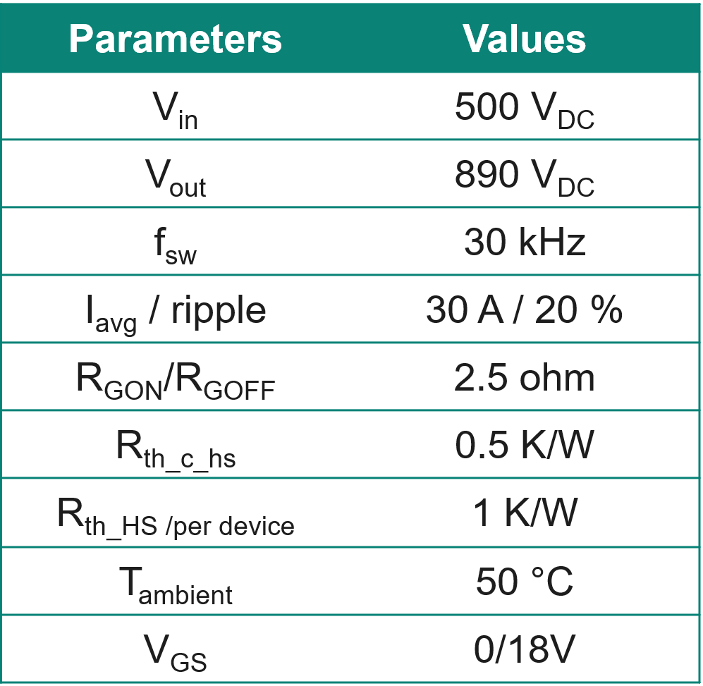

工作条件:
仿真结果:
我们先按照固定环境温度50°C,散热片到环境的热阻1K/W进行计算。在上述工作条件下,G2 IMZC120R026M2H的总损耗对比G1 IMZA120R030M1H下降了8%,结温下降了6°C。在固定散热片温度85°C的条件下,G2 IMZC120R026M2H的总损耗对比G1 IMZA120R030M1H下降了6%,结温下降了2°C。

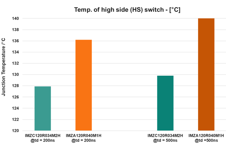

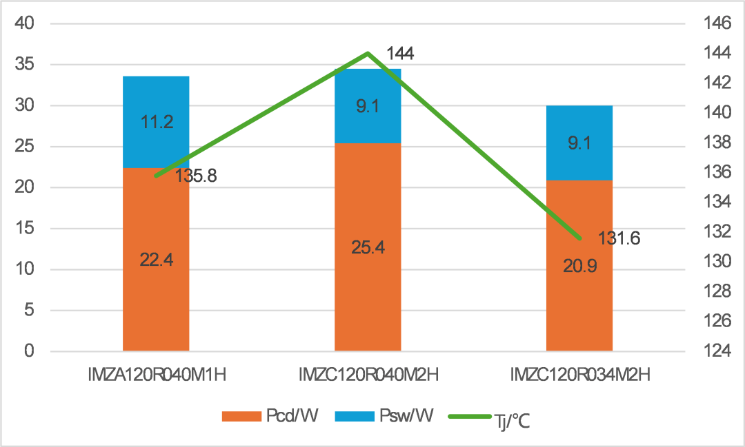

CoolSiC MOSFET G2在同步整流Boost拓扑中的性能
工作条件:
仿真结果:

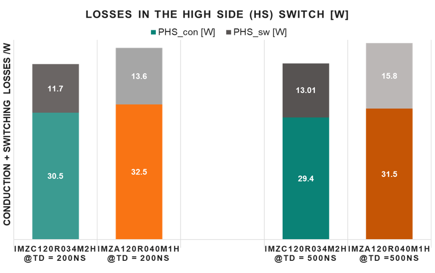

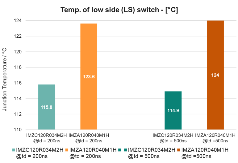

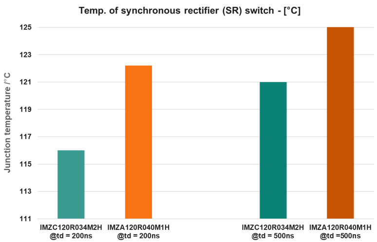

低边开关管在不同死区条件下的损耗和结温对比
高边开关管(同步整流)在不同死区条件下的损耗和结温对比
从上述结果看,使用G2 IMZC120R034M2H替代G1 IMZA120R040M1H,可以得到更低的损耗,并且降低器件的温度。具体如下,死区时间200ns条件下,低边开关管使用G2 IMZC120R034M2H可以比G1 IMZA120R040M1H温度低8°C,高边开关管(同步整流)使用G2 IMZC120R034M2H可以比G1 IMZA120R040M1H温度低7°C。如果死区时间是500ns,使用同型号的G2和G1对比,低边和高边的G2较G1结温低8°C和9°C。

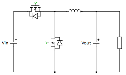

CoolSiC MOSFET G2在同步整流Buck拓扑中的性能
工作条件:
仿真结果:
低边开关管(同步整流)在不同死区条件下的损耗和结温对比
高边开关管在不同死区条件下的损耗和结温对比
从上述结果看,使用G2 IMZC120R034M2H替代G1 IMZA120R040M1H,可以得到更低的损耗,并且降低器件的温度。具体如下,死区时间200ns条件下,高边开关管使用G2 IMZC120R034M2H可以比G1 IMZA120R040M1H温度低8°C,低边开关管(同步整流)使用G2 IMZC120R034M2H可以比G1 IMZA120R040M1H温度低6°C。如果死区时间是500ns,使用同型号的G2和G1对比,高边和低边管分别差10°C和4°C。

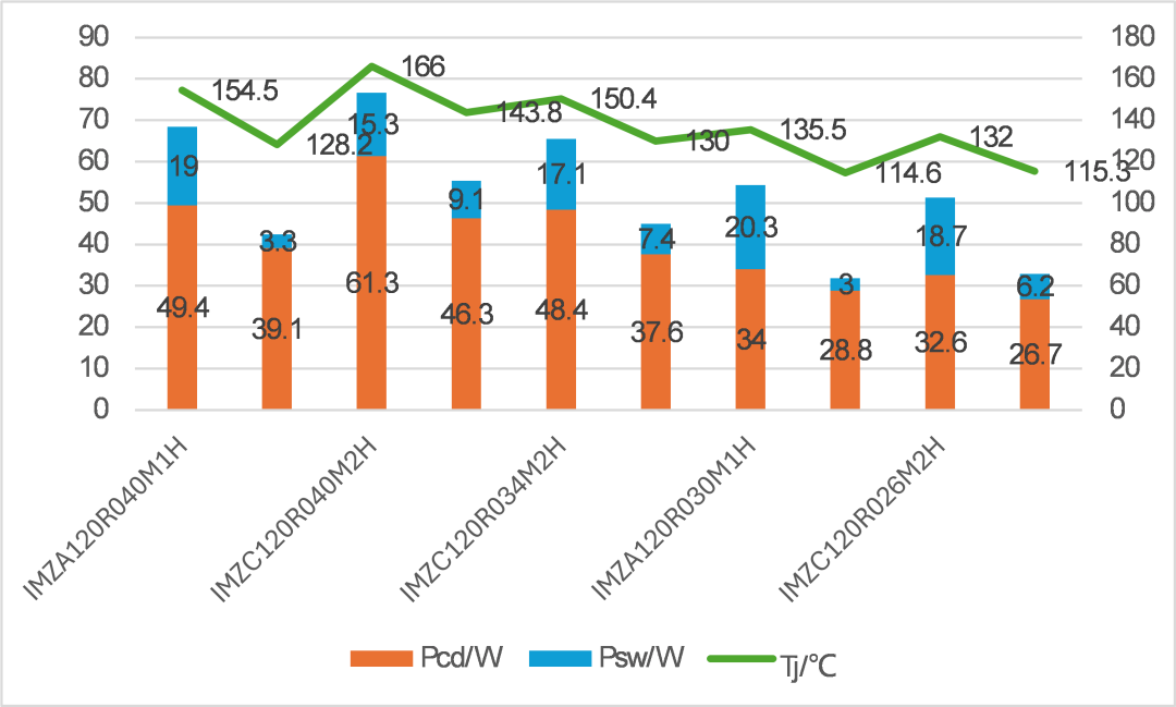

CoolSiC MOSFET G2在Buck-Boost拓扑中的性能
仿真条件:
仿真结果:
从结果看,使用G2 IMZC120R034M2H / IMZC120R026M2H分别替代G1 IMZA120R040M1H / IMZC120R030M1H均可以得到更低的损耗和结温。

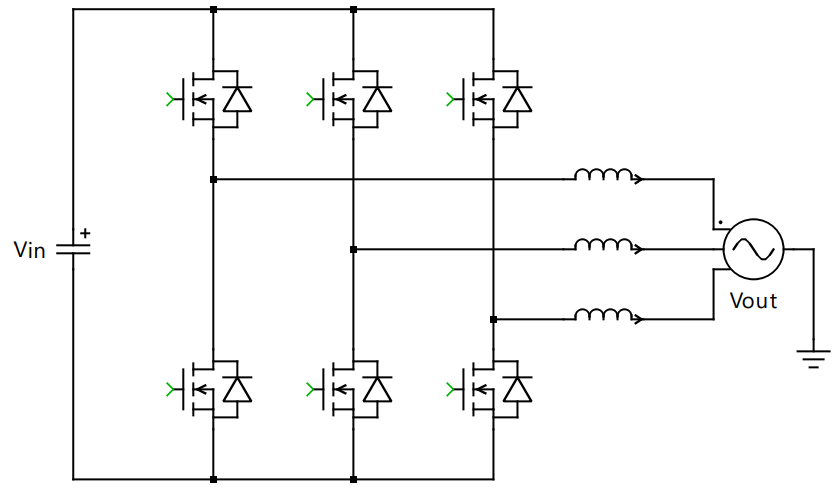

CoolSiC MOSFET G2在两电平逆变器拓扑中的性能
仿真条件:
仿真结果:
从上述结果看,使用G2 IMZC120R034M2H替代G1 IMZA120R040M1H,可以降低10%的损耗,并且每个器件的温度可以降低4°C。

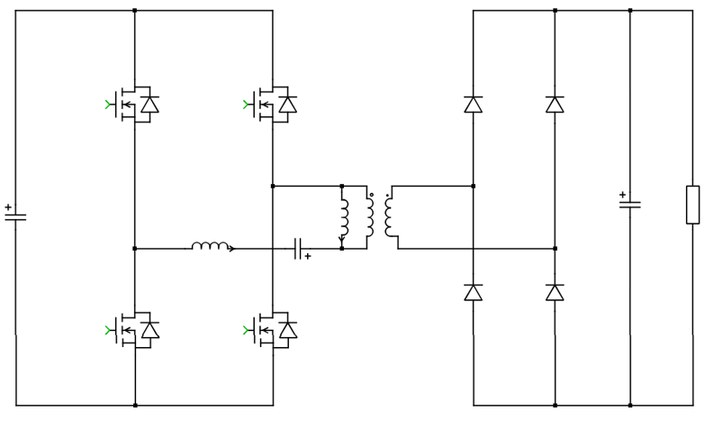

常用软开关DC/DC拓扑有LLC,CLLC,DAB:
LLC
CLLC
DAB

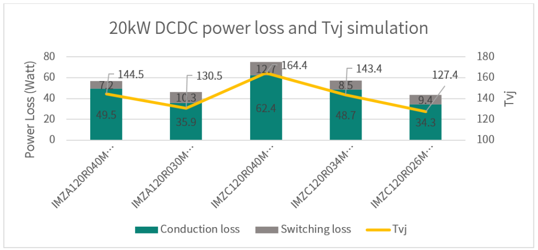

软开关仿真
仿真条件:
仿真结果:
使用G2 IMZC120R034M2H替代G1 IMZA120R040M1H,结温下降1°C,总损耗基本不变。使用G2 IMZC120R026M2H替代G1 IMZA120R030M1H,结温下降3°C,总损耗下降2.5W。

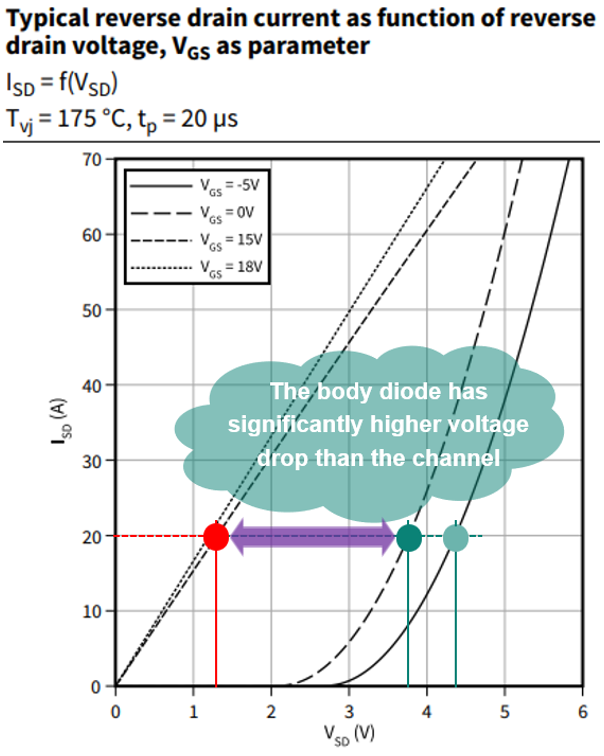

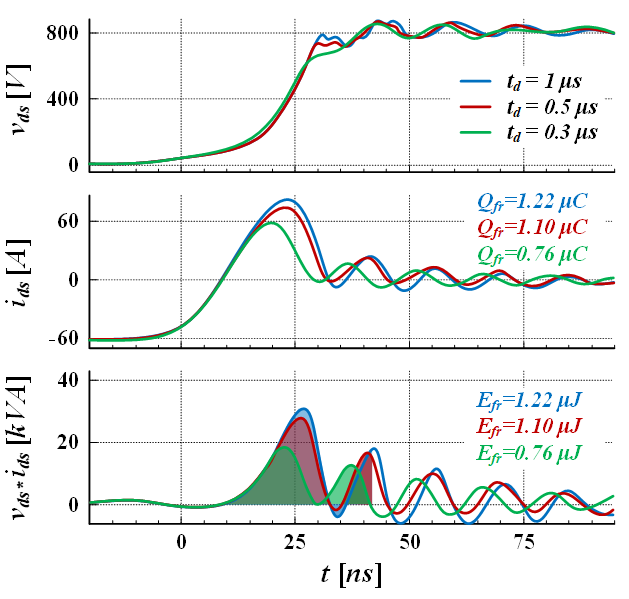

建议使用小于500ns的死区时间
SiC MOSFET的体二极管压降VSD(Vf,Vgs≤0V)对比沟道压降(Vgs≥15V)要高很多,减少死区时间,可以有效降低这部分导通损耗。同时,右图也显示,更小的死区时间,体二极管的反向恢复损耗也会更小。

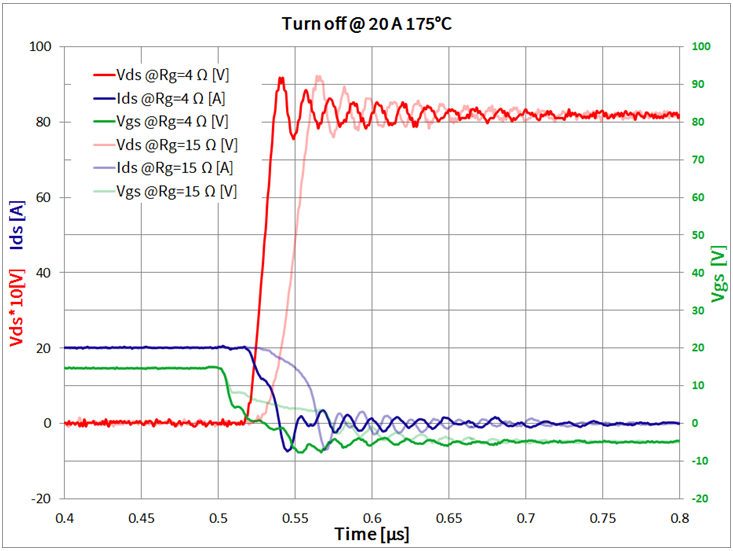

建议使用小的驱动电阻来减小开关损耗
从下图不同驱动电阻下的开通和关断波形看,小的驱动电阻可以明显减小开关损耗。

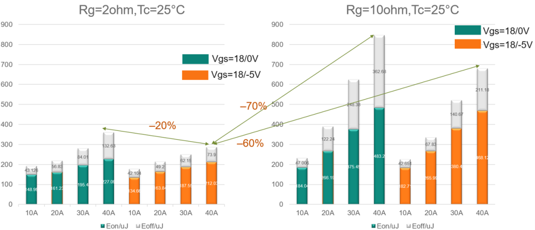

推荐使用-5V做为关断Vgs,减小开关损耗
从下图实测数据看,对比Vgs18/0V和18/-5V,-5V做为关断电压Vgs,在大电流时,可以明显降低Eoff关断损耗,也可以降低一些Eon开通损耗。
综上所述,CoolSiC MOSFET G2通过改善设计,具有更低的单位面积电阻与开关损耗,有助于降低系统损耗与芯片结温。为充分发挥G2的优势,使用同步整流并缩小死区时间,使用尽可能低的门极电阻,并且使用负压关断,是减小损耗、提升效率的关键。
