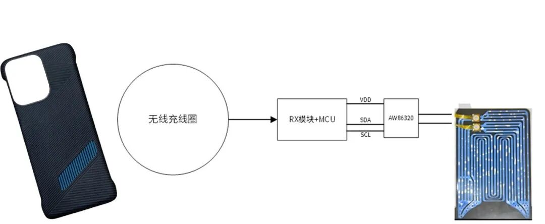

物理外挂,手机散热后壳
手机布板尺寸寸土寸金,并非所有手机都有空间将液冷驱动系统集成到机身内部。为将散热性能做到极致,液冷散热手机壳应势而生。该手机后壳的散热系统包括无线反充线圈+RX IC(供电)+ AW86320(驱动IC)+液冷散热组件。
图2 手机后盖液冷散热系统

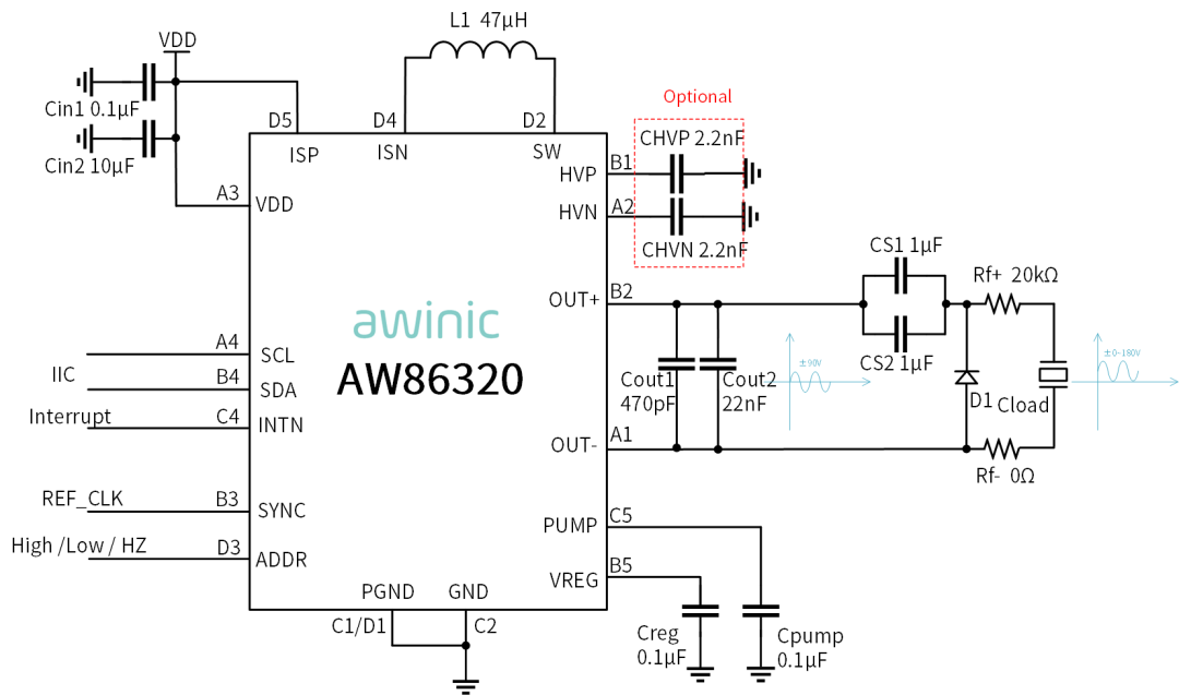

AW86320采用WLCSP封装,尺寸2.2mmx1.8mm-20B,并且Awinic采用独特的升压架构,相比友商方案减少了输入电流采样电阻及部分电容的使用,从而极大地减少了布板面积
图4 AW86320典型应用图For 液冷
宽电压输入,高电压输出
AW86320采用 2.5 ~ 5.5V 的低压供电,因此能够适应多种常见的电源环境,同时,可输出高达180Vpk-pk的高压正弦波,强大的输出能力足以驱动各类高压液冷泵,满足不同液冷散热系统的需求。
简单易上手的控制操作
AW86320CSR在数字逻辑设计时充分考虑了操作的便捷性,其控制操作简单直观,无需复杂的编程或调试经验。例如,仅需输入所需正弦波的幅值、频率等几项基本参数,即可启动芯片输出所需波形。新手用户也能轻松实现对液冷泵的控制,从而大大降低了使用门槛。
低噪音
Vout=200Hz, 180 Vpk-pk, THD+N<<1% @Vbat=3.6V for 40nF load
芯片输出的正弦波总谐波失真远小于1%,确保了液冷泵运行的平稳性,有效降低了运行过程中产生的噪音。无论是在安静的办公环境还是静谧的夜间使用电子数码产品,都不会受到液冷泵噪音的干扰,为用户提供安静舒适的使用体验。
低功耗
待机电流仅为 6μA@Vbat=3.6V,极大地降低了设备在待机状态下的能耗,延长了电池续航时间。而在工作状态中,10nf负载下功耗也远在百mW以下。
