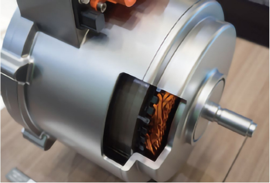

变频驱动电机的高频功率损耗。
永磁同步电机和感应电机由逆变器驱动,众所周知,由于开关产生的高频电流会增加电机的铁损。 此外,当线圈股使用圆线时,高速运转时电流在线圈股内分布不均,也会增加铜的损耗。
通过实时观测对电机驱动无贡献的射频功率值及其频率分布,可以直观地了解射频功率损耗随电机转速和转矩条件变化而变化的情况。 这为分析电机设计中的损耗因素提供了重要线索,将机械损耗与铁的射频功率损耗和交流铜损耗区分开来。

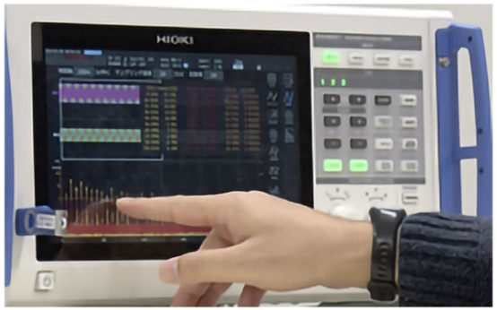

图 2 显示了 PW8001 功率谱分析 (PSA) 功能的界面,在此可观察到变频电机驱动波形的谐波功率损耗。
使用 PW8001 对载波频率为 16 kHz 的三相逆变器输出波形进行功率谱分析,可以观察到载波频率及其谐波功率谱。可在同一画面中确认中频谱的具体频率和功率值的前十列表。 此外,还可将所有频谱记录为 CSV 数据,以便进一步分析。
