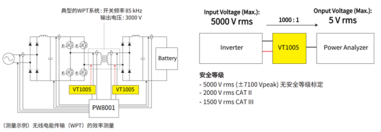

测试对象
无线电能传输系统
问题

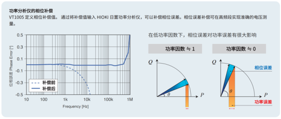

以更高的电压传输可以减少传输中的功率损耗。 WPT 输出电压往往更高。 测量这种效率需要高压测量。 此外,由于 WPT 通过线圈传输功率,因此收发部分的功率因数非常低。当功率因数较低时,相位误差对测量值的影响很大,因此低相位误差的功率测量是必不可少的。
解决方案 : 高压测量
通过 VT1005,可以使用功率分析仪测量高达 5000 V 的电压。

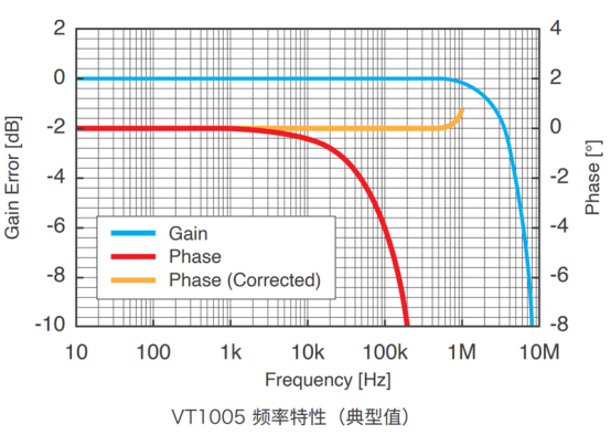

解决方案 : 高频测量
使用 VT1005,可以测量从 DC 到 4 MHz 的频带。 此外,其在测量频带中振幅和相位特性的出色精度可实现高精度的功率测量。

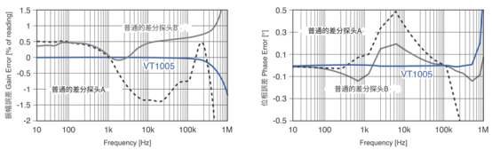

“振幅和相位特性的精度”对于测量效率和损耗很重要
即使测量频带较宽,如果频带内的振幅误差或相位误差较大,也无法准确测量高效逆变器的效率和电抗器损耗。VT1005的振幅误差为 ±0.1%(DC 至 200 kHz),相位误差为 ±0.1° (*1)(DC 至 500 kHz)。测量频带中振幅特性和相位特性的出色精度可以准确测量逆变器效率。 此外,还可以测量电压和电流之间 88° 相位差的电抗器损耗,误差为 ±5%。 (*1:通过功率分析仪相位补偿后)
抗干扰性
VT1005 不受共模和高频噪声的影响,即使在有干扰的环境中也能准确测量电压。 由于逆变器等转换器会成为干扰源,因此抗干扰性在 效率评估中尤为重要。
