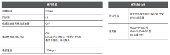

SiC逆变器电机效率实测比较

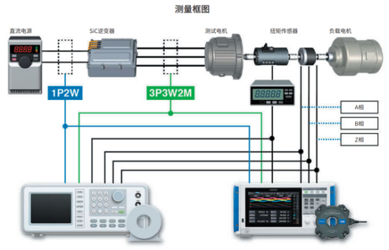

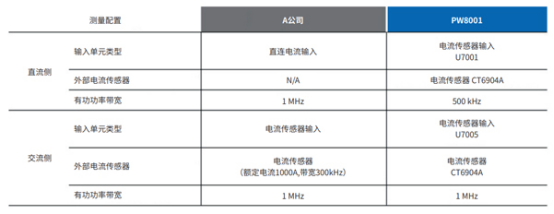

下图为实测SiC逆变器效率进行比较的框图。使用2台不同的功率分析仪同时测量,主要从逆变器输入功率(1P2W)、逆变器输出功率(3P3W2M)和电机功率这三个方面入手。此外,由于PW8001是与AC/DC电流传感器CT6904A组合测量的,为了统一测量条件,A公司的功率分析仪也搭配了相应的A社电流传感器进行测量。

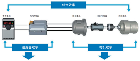

逆变器功效率、电机效率、综合效率的比较

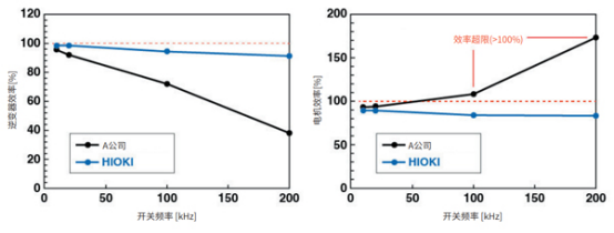

本实验分别在10kHz、20 kHz、100kHz和200kHz的开关频率下测量了SiC逆变器的逆变器效率和电机效率。逆变器效率的比较结果表明,随着开关频率的提高,两种机型之间的差异也在增大。此外,电机效率的比较结果表明,不仅开关频率提高后差异随着增大外,用A公司功率分析仪进行测量时,还出现了效率超过100%的情况。

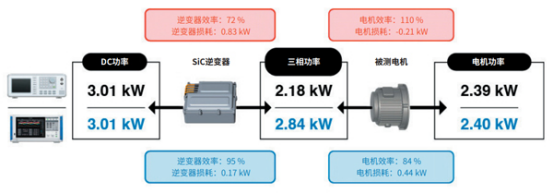

下图展示了在开关频率为100kHz条件下,逆变器效率、电机效率以及综合效率的比较结果。通过观察实际测量值可以发现,逆变器输入的DC功率以及通过扭矩计和编码器计算得出的电机功率之间没有明显差异。然而,在逆变器输出的三相功率上,数值却存在显著差异。例如,关注逆变器损耗时,PW8001的测量结果显示损耗为0.17kW,而A公司的功率分析仪却显示损耗为0.83kW。如果误读这些测量值,则需要采取额外的散热措施并对控制设计进行重新评估。

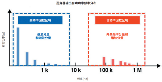

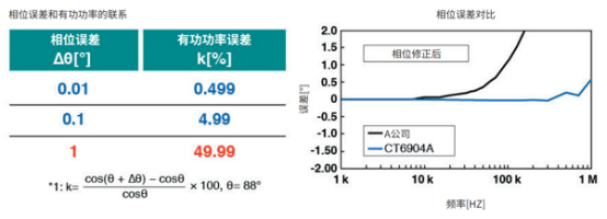

为什么有功功率会出现差异呢?下图显示了逆变器输出有功功率的频率分布。逆变器的输出功率包括驱动电机的基频分量及其谐波(蓝色部分),和逆变器的开关频率及其谐波(红色部分)。由于有功功率从低频到高频广泛分布,因此要准确测量逆变器的输出功率,必须使用可覆盖宽频带的功率分析仪。此外,逆变器输出功率中的开关频率及其谐波分量的功率因数较低,因此必须在高频段准确捕捉输出电压和输出电流之间的相位差。
相位精度的重要性
要准确测量逆变器的输出功率,特别是准确测量开关频率及其谐波成分至关重要。然而由于在高频条件下,功率因数低(电压电流相位差90°),测量仪器需要具备较高的相位精度。相位误差在在测量低功率因数的有功功率时会有显著的影响。例如,在相位为88º,测量仪器的相位误差为1º的情况下,转换为有功功率时的误差后高达约50%。我们公司自主开发了高精度电流传感器,了解每个传感器型号的相位特性,因此可以实现在宽频带范围内的相位补偿。例如,在比较100kHz时的相位误差时,A公司的电流传感器的相位差超过1.0º,而HIOKI日置的CT6904A的误差则小于0.01º。
