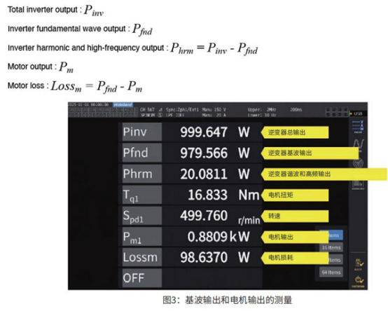

逆变器输出和电机输出、损耗之间的关系

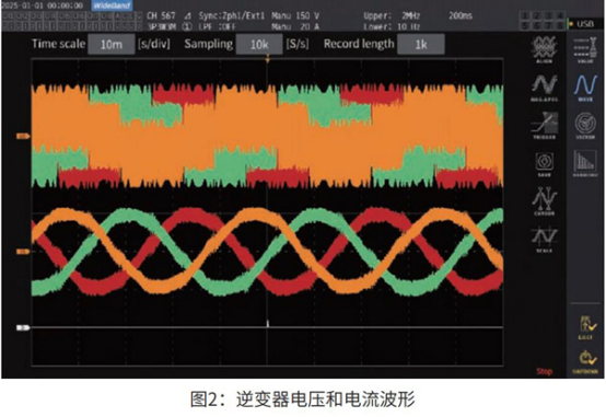

当逆变器向电机提供电压时,电流流过电机绕组在定子中产生磁通量,磁通量产生的磁场使转子旋转。由于 PMSM 与逆变器输出电压的基波同步旋转,因此电机的输出中会含基波分量。另外,基波分量的一部分会作为电机的铁损和铜损被消耗。另一方面,基波的谐波分量以及开关频率等高频分量则会成为损耗。
电机效率的测量
使用功率分析仪测量电机系统时,除逆变器的总输出外,还可单独测量基波输出。此外,可以通过测量电机的扭矩和 转速来测量电机的输出。功率分析仪搭载了在这些值的基础上内部运算效率及损耗的功能。因此,可轻松收集生成效率 MAP 图所需的测量数据。

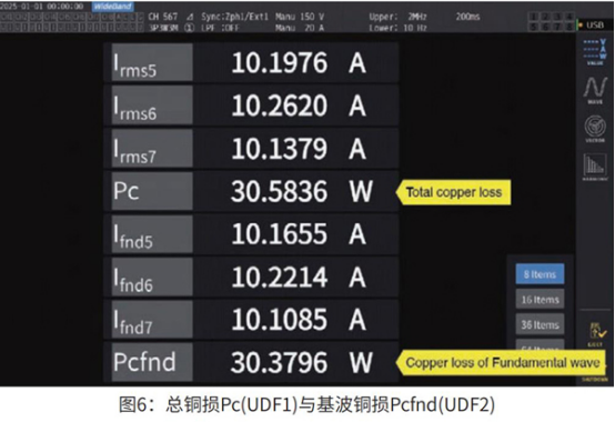

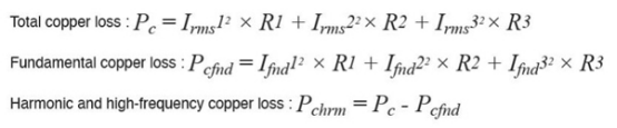

铜损的计算

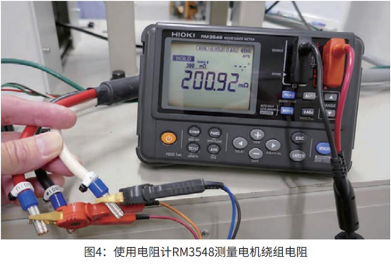

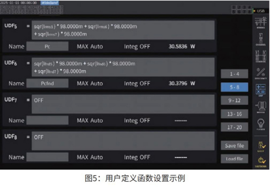

电机铜损是指流过电机绕组的电流在导线电阻上产生的损耗。因此,可以通过事先测量电机的导线电阻,再结合功率分析仪测到的电流(lrms) 求出铜损。
在功率分析仪中,由于也会测量基波电流 (Ifnd),因此不仅可以计算所有铜损 (Pc),还能计算基波铜损 (Pcfnd)。 假设电机各相的绕组电阻值为 R1、R2、R3,则各自的铜损可通过以下公式计算。需要注意的是,总铜损 (Pc) 与基波铜损 (Pcfnd) 的差值即为谐波和高频分量引起的铜损 (Pchrm)。
功率分析仪具有称为“用户定义函数(UDF)”的功能,因此通过定义公式可以在获取测量值的同时计算铜损。
铁损的计算
铁损可从之前获得的输出和损耗中计算得出。
分离机械损耗测量较为困难,且通常其占比也小,因此在本资料中将其包含在铁损内。

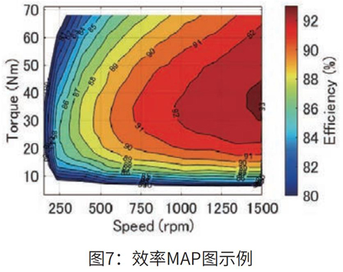

电机的输出由扭矩和转速决定。对于电动汽车等需要在广泛范围的转速和扭矩下运行的电机而言,掌握不同动作条件 下铜损和铁损的分布情况对设计的改进至关重要。因此,制作以动作条件为坐标的效率与损耗 MAP 图 ( 包括总损耗、铜损、 铁损 ),可为逆变器和电机的设计提供重要参考。
效率 MAP 图生成示例
根据获得的数据,使用 MATLAB* 生成效率 MAP 图。
