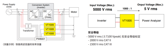

使用功率分析仪 PW8001 和 AC/DC 高压分压器 VT1005,可以测量使用 SiC 功率半导体的逆变器的效率。
测试对象
支持高压输入/输出的高效率逆变器
问题
用于铁路等运输设备的逆变器会对高压功率进行转换。测量这种效率需要测量高压。此外,SiC(碳化硅)作为替代传统 Si(硅)的下一代材料备受关注。通过在逆变器中使用 SiC 功率半导体,可以同时实现“高速开关控制”和“高效功率转换”。开发商和生产商需要 精确到 0.1% 的效率测量,以确认此类逆变器的效率提升效果。在这种情况下,必须测量输出侧功率中包含的高频成分。
解决方案:高压的测量
使用 VT1005,则能够使用功率分析仪测量高达 5000 V 的电压。
使用仪器
功率分析仪 PW8001 HIOKI 产品
AC/DC 电压分压器 VT1005 HIOKI 产品
AC/DC 电流传感器 CT6877A HIOKI 产品

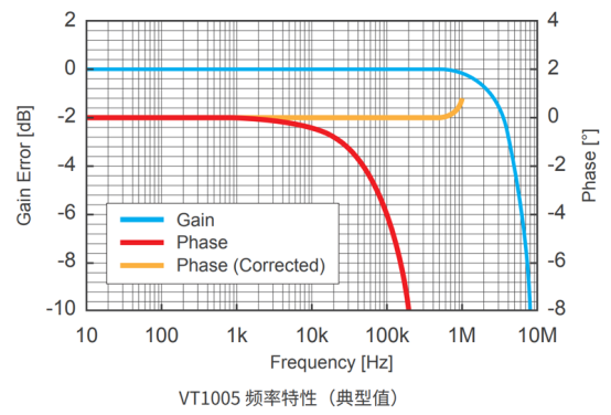

解决方案:高频的测量
使用 VT1005,可测量从 DC 到 4 MHz 的频带。此外,其在测量频带中振幅特性和相位特性的出色精度可实现高精度的功率测量。
“振幅特性和相位特性的精度”对于测量效率和损耗很重要
即使测量频带较宽,如果频带内的振幅误差或相位误差较大,也无法准确测量高效率逆变器的效率和电抗器损耗。VT1005 的振幅误差为 ±0.1%以内(DC 至 200 kHz),相位误差为 ±0.1°以内 (*1)(DC 至 500 kHz)。测量频带中振幅特性和相位特性的出色精度可以准确测量逆变器效率。此外,还可以测量电压和电流之间 88° 相位差的电抗器损耗,误差为 ±5%。 (*1:通过功率分析仪相位补偿后)
