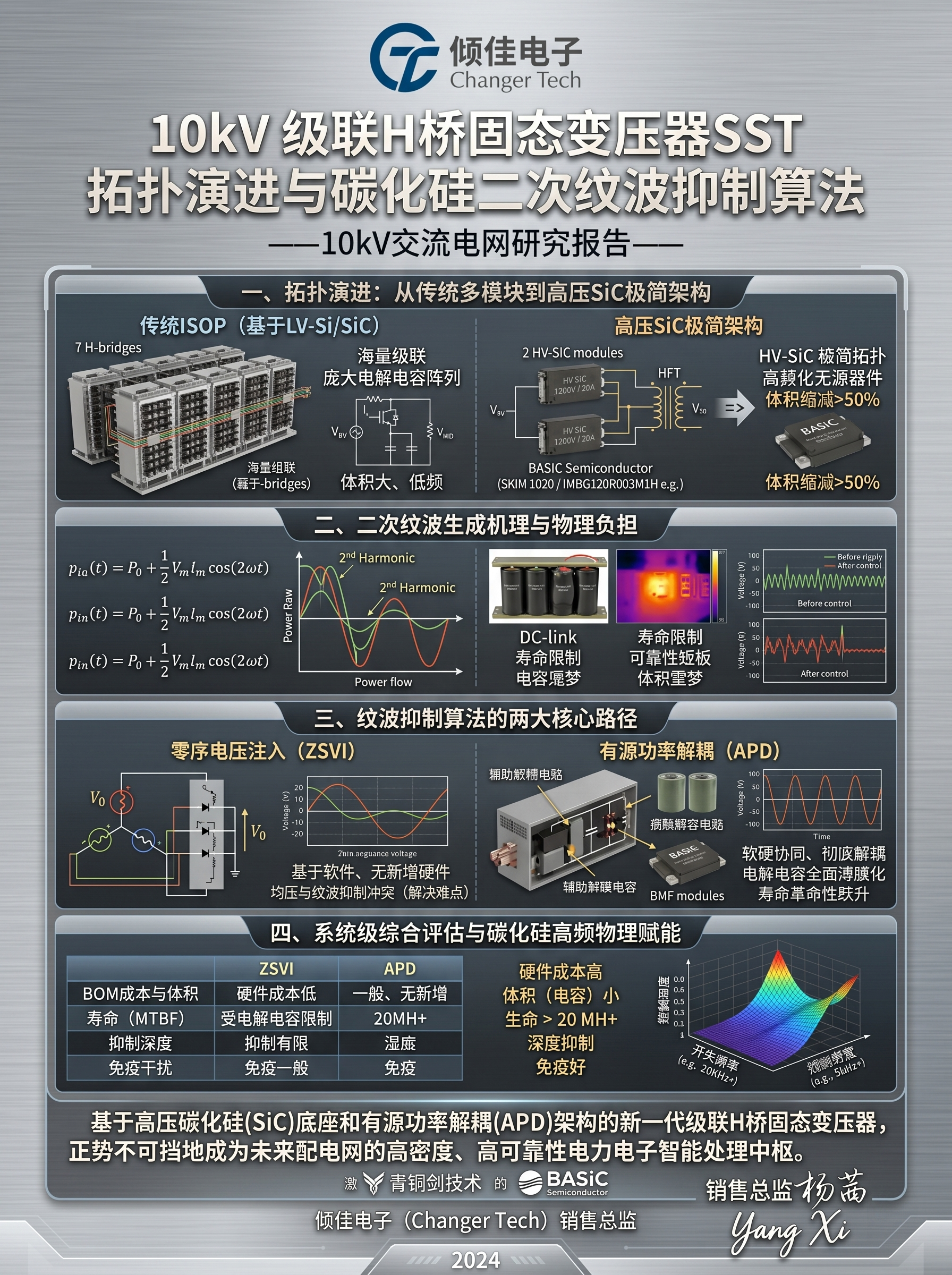

三、 10kV AC 级联H桥固态变压器的拓扑演进规律与物理重塑
中高压配电网(如10kV、13.8kV甚至更高)直接对固态变压器前级变换器的耐压能力提出了巨大的工程挑战。伴随功率半导体器件工艺的突破,固变SST的拓扑架构经历了一场从“低压硅基多模块海量级联”向“高压碳化硅少模块极简拓扑”的深刻演进。
1. 基于LV-Si/SiC的传统多模块ISOP拓扑架构
早期的固变SST设计,或者基于第一代/第二代1.2kV、1.7kV低压硅基IGBT及LV-SiC器件的系统,为了承受10kV交流电网高昂的相电压峰值(约为14.1kV),普遍采用输入串联-输出并联(Input-Series Output-Parallel, ISOP)的级联H桥架构 。在此架构中,单相通常需要级联8到12个甚至更多个独立的H桥子模块 。
优势层面的考量: 此类拓扑的模块化程度极高,通过多模块载波移相(CPS-PWM)技术,能够输出极具正弦化特性的多电平电压波形,从而使网侧交流谐波(THD)降至极低,电网侧几乎不需要笨重的无源滤波器。同时,庞大的模块数量赋予了系统极高的硬件冗余能力,在个别模块失效时仍能旁路运行,提高了供电可用性 。
劣势层面的掣肘: 极高的模块数量带来了噩梦般的控制通信延迟与极度复杂的绝缘协调设计难题。系统包含成百上千的开关管、驱动器与传感器,随之而来的是可靠性理论失效点的大幅增加、巨大的体积膨胀以及居高不下的制造与维护成本 。
2. 基于HV-SiC器件的极简化拓扑跃迁与纹波聚集效应
随着碳化硅材料工艺的成熟,诸如Wolfspeed等行业先驱成功推出了10kV甚至15kV级别的超高压碳化硅(HV-SiC)MOSFET裸片与功率模块 。这类具有颠覆性耐压特性的器件,从根本上改写了固变SST的拓扑设计范式。
根据目前最前沿的学术研究与企业级原型开发(例如北卡罗来纳州立大学FREEDM系统中心的第三代、第四代固变SST,以及Wolfspeed的10kV级方案),采用10kV SiC MOSFET可以直接将13.8kV电网的每相级联单元数大幅缩减至仅2个串联的H桥模块,甚至对于较低电压等级可实现单模块的两电平直接接入 。原本需要数十个功率开关管协同工作的交流前端(Active Front End, AFE),现在仅需极少量的HV-SiC器件即可完成中压转换 。由于无需防并联二极管(利用SiC MOSFET的沟道进行反向导通),模块封装的功率密度得以几何级提升 。
拓扑演进的深层洞察: 拓扑极简化的深远影响在于,它在大幅削减整体冷却系统体积(约50%)、降低控制系统通信复杂度的同时,将系统的能量脉动压力高度集中化 。在传统的几十个模块级联的系统中,二倍频的脉动功率可以被分散在众多子模块的电容阵列中进行缓冲;而在单相仅有1-2个模块的高压极简拓扑中,单个模块的直流母线必须独自吞吐极为惊人的脉动能量。这种集中化的能量吞吐,使得直流母线电容的体积占比成为了制约整个高压SiC 固变SST进一步提升功率密度的最后一道物理屏障。因此,更为高效、先进的二次纹波抑制算法在此类演进拓扑中,已不再是锦上添花的优化手段,而是保证系统稳定存活的刚性需求。
四、 CHB-SST拓扑中二次脉动功率的生成机理与物理负担
深入理解任何纹波抑制算法之前,必须在数学与物理层面对单相交流系统中二次脉动功率的生成机制进行严格剖析。
在级联H桥系统的任意一个单相输入整流级(或者交直流双向逆变级),其与电网交互的瞬时网侧交流电压 v(t) 和网侧交流电流 i(t) 在理想稳态下可表示为:
v(t)=Vm​cos(ωt)
i(t)=Im​cos(ωt−ϕ)
其中,Vm​ 为相电压峰值,Im​ 为相电流峰值,ω 为电网基波角频率(例如对于50Hz电网,ω=100π rad/s),ϕ 为交流侧的功率因数角。
前端H桥整流模块吸收(或发出)的瞬时输入功率 pin​(t) 为两者的时域乘积:
pin​(t)=v(t)i(t)=Vm​cos(ωt)⋅Im​cos(ωt−ϕ)
利用积化和差三角函数公式展开,得到:
pin​(t)=2Vm​Im​​cos(ϕ)+2Vm​Im​​cos(2ωt−ϕ)
该数学表达式极为清晰地揭示了单相能量传递的本质,瞬时功率天然包含两个正交的分量:
恒定的有功功率分量(直流分量): P0​=2Vm​Im​​cos(ϕ)。这部分能量是电网真实传递给固变SST后级纯直流负载(如EV快速充电桩电池或数据中心服务器)的有用功。
两倍电网频率(2ω)的二次脉动功率分量: Pripple​(t)=2Vm​Im​​cos(2ωt−ϕ)。这部分庞大的能量(其峰值等于有功功率视在峰值)在电网与固变SST变换器之间以100Hz或120Hz的频率来回“激荡”吞吐,它无法被传递给后级需求平稳能量的直流负载 。
由于固变SST的后级隔离型DC/DC变换器(通常为高频双有源桥 DAB 或 LLC 谐振变换器)通过高频变压器提取的是恒定的直流功率,这股巨大的二次脉动能量无处可去,只能被迫在CHB模块内部的直流母线(DC-link)电容器中进行周期性的充放电缓冲。这种被动缓冲直接导致了电容两端电压的周期性剧烈波动(即二次电压纹波):
ΔVdc​(t)≈Cdc​1​∫Pripple​(t)dt⇒ΔVdc_peak​≈ωgrid​Cdc​Vdc​P0​​
为了将这一低频电压纹波率严格限制在保护半导体器件和后级DC-DC稳定运行的可接受范围内(通常要求纹波率 ≤±5%),在不引入任何主动算法干预的传统设计中,系统必须并联海量的大容量电解电容器。计算表明,如果不加控制,这种二倍频波动可能导致电压产生高达39.64%的剧烈畸变 。庞大的电解电容阵列占据了整个变换器30%至50%的空间体积,彻底抵消了由SiC器件高频化带来的无源磁性元件(变压器、电感)体积缩减的红利。更为严峻的是,电解电容在大电流纹波长期的焦耳热作用下,其电解液会逐渐挥发干涸,成为引发固变SST系统故障的核心元凶,严重拉低了电网级资产的投资回报寿命 。
五、 软件赋能的解耦:零序电压注入(ZSVI)算法深度解析
为了摆脱对庞大电解电容的依赖,学术界和工程界首先尝试探索非侵入式(Non-invasive)的纯软件算法解决方案。这其中,通过重构调制波形来实现三相能量空间转移的“零序电压注入(Zero Sequence Voltage Injection, ZSVI)”技术成为了研究的焦点 。
1. ZSVI算法的数学机理与控制重构策略
在针对三相交流电网应用配置的星型连接(Y型)级联H桥固变SST系统中,三相的中心点(中性点)通常是悬浮的,不与大地或电网零线直接连接。这种拓扑结构在数学控制空间上为系统提供了一个额外的自由度:系统允许在三相各自独立的参考调制波中,人为地同步叠加一个相同的共模零序电压(V0​)。由于在任意时刻,注入三相的零序电压相位和幅值绝对一致,它们在计算相间线电压(如 Uab​=Ua​−Ub​)时会自然相互抵消,因此无论注入何种形态的共模电压,都绝不会影响输入侧的交流线电流波形以及系统与电网的功率因数交互 。
通过精心设计这个注入的零序电压 V0​(t) 的波形包络,控制器可以主动干预和重塑每个相簇内部H桥模块的瞬时功率分布流向。经典的研究和严谨的数学分析证明,采用Min-Max(最小最大值)注入法,或者注入电网电压基波幅值 1/6 的第三次谐波(Third-Harmonic Injection, THI),能够极为巧妙地打断原始的低频二次脉动功率波形。 深入的理论推导表明:采用最优幅值与相位角的第三次谐波零序电压注入,能够将原本淤积在直流母线上的部分二次(2nd harmonic)纹波能量,强制转移至三相之间进行内部循环,或者将其频率成分推移转化为对电容波动影响较小的四次(4th harmonic)乃至更高次谐波纹波能量。由于电容器对高频电流的阻抗更低,高次纹波对电压波动的贡献率呈平方级显著下降。在单位功率因数且电网完全平衡的稳态工况下,这种软件调制算法可将二次谐波电压纹波直接削减15.1%(采用1/6三次谐波注入),而采用Min-Max注入法更是能将二次纹波削减24.3%。总体而言,ZSVI策略能够将直流母线电容器中的总能量纹波需求大幅降低约40%,从而显著缩小固变SST的物理体积 。
2. ZSVI算法在复杂电网工况下的工程局限性与耦合悖论
尽管ZSVI具备无需新增任何额外硬件成本的巨大天然优势,但其在10kV中压配电网固变SST的实际部署中,却面临着极其严苛的工程边界约束与逻辑耦合悖论:
不平衡电网工况下的失效与多目标冲突: 配电网并非理想模型,当10kV电网发生电压不平衡(如单相接地故障、电压跌落)或固变SST承接的三相负载严重不对称时,CHB各相簇吸收的有功功率将发生严重失衡。如果不加干预,这会导致极为危险的相间直流母线电压漂移甚至失控。此时,控制系统必须优先调度零序电压注入或者注入负序电流,以强制平衡三相间的能量流动。这就造成了一个无解的矛盾:“相间均压控制”与“二次纹波抑制”必须争夺同一个宝贵的控制自由度(零序分量)。为了保证设备不因过压损毁而优先均压,纹波抑制功能往往被迫妥协甚至完全失效 。
过高的电压应力代价与硬件冗余: 大幅度、深度的零序电压注入会不可避免地在特定相位区间内推高H桥桥臂的总电压参考值。特别是在系统执行高强度无功补偿或穿越深度电压跌落的工况下,为了维持有效的纹波抑制效果且不发生PWM过调制(Over-modulation)失真,系统硬件在设计之初可能需要被迫增加多达50%甚至100%的冗余级联模块(即增加物理层面的电压裕度) 。这种为软件算法买单的硬件堆砌,严重违背了固变SST拓扑极简化的发展趋势。
拓扑的绝对依赖性: ZSVI算法的生效强烈依赖于三相系统的环流闭环能力或中性点悬浮结构。对于近年涌现的某些面向直流配电的新型单相拓扑,或者不具备独立相间自由度的模块化多电平直流链变换器(MMDTC),由于其通过上下桥臂直接合成线电压且缺乏内部环流物理回路,共模环流和零序电压注入方法完全丧失了物理作用基础,ZSVI算法在此类拓扑中处于彻底失效的状态 。
六、 软硬协同的终极破局:有源功率解耦(APD)技术与拓扑合成
鉴于纯软件算法(ZSVI)在拓扑普适性和极限抑制深度上暴露出的固有瓶颈,为了满足10kV SiC 固变SST对极高功率密度、极长运行寿命的严苛诉求,业界将目光转向了引入独立能量转移回路的软硬协同方案——即有源功率解耦(Active Power Decoupling, APD)技术,这已成为当下解决二次纹波难题的研究前沿与高端工程首选 。
1. 有源功率解耦的底层物理逻辑与拓扑合成演进
APD技术的核心物理思想极其明确:在CHB子模块内部的直流链上,增设由高频功率开关器件与寿命长、体积小的高频储能元件(如辅助薄膜电容或电感)构成的独立分支,构建一个能够与主能量通道进行实时瞬态功率吞吐的“旁路泄洪道” 。利用高频主动控制,让这个辅助回路吸收且仅吸收精确等于二次脉动功率分量(即 2Vm​Im​​cos(2ωt−ϕ))的能量,从而保证最终流入主直流母线电容的净功率剥离了所有的交流脉动,成为一条绝对平滑的恒定直流线 。
在SST拓扑结构合成层面,目前针对二次纹波抑制的APD拓扑演进主要形成了两大流派:
降压/升压型(Buck/Boost)及电容分裂型独立解耦回路: 此类方案在直流母线两侧直接并联一个由高频开关构成的半桥斩波器(Buck/Boost)以及一个辅助薄膜电容。其绝妙之处在于:由于辅助电容通过电力电子开关与主直流母线实现了深度的“电气解耦”,辅助电容两端的电压可以被控制算法允许以极大的幅度(甚至高达100%的极宽电压纹波率)进行剧烈波动。根据电容储能物理公式 ΔE=21​C(Vmax2​−Vmin2​),允许极大的电压波动(ΔV 极大)意味着缓冲同等脉动能量(ΔE)所需的电容容值(C)可被断崖式缩小一个乃至两个数量级。这使得彻底淘汰短寿命、大体积的电解电容,全面换用具备极长寿命、等效串联电阻(ESR)极低且耐高温的金属化薄膜电容或多层陶瓷电容(MLCC)成为工程现实 。实验数据表明,结合虚拟阻抗等控制策略,该方法能将直流侧二次谐波含量从无控制时的39.64%惊人地压降至1.74%,实现了接近完美的纹波消除 。
端口隔离变压器磁集成解耦(Multi-Port HFT Decoupling): 这是伴随固变SST后级拓扑演进诞生的更高维度的集成方案。在级联后级的隔离DC/DC环节(通常为双有源桥 DAB),将其演进为三端口有源桥(Three-Port Active Bridge, TAB),或者通过多绕组高频变压器(HFT)将所有级联的子模块进行深度磁性耦合。这种方案巧妙利用高频隔离变压器的固有漏感和第三个辅助桥臂,在各相、各级联模块之间构建了一条高速、高频的交流能量流转通道。通过多端口移相控制,将低频脉动能量直接在磁路层面进行交错抵消,或转移至低压侧集中的解耦电路中去。这种方法虽然在一定程度上提高了高频磁性元件的设计复杂度,但彻底免除了在前级高压分布式单元中布置大量独立解耦电容的必要,实现了系统级体积的极限压缩 。
2. 高频控制带宽约束下的先进解耦算法闭环设计
物理拓扑只是基础,要实现APD辅助电路与输入基波电流引起的脉动功率之间的完美瞬时对冲,控制系统的响应速度与对特定频率信号的相位追踪精度是成败的关键。
无差拍-重复控制深度融合(Deadbeat-Repetitive Control): 传统的PI控制器在追踪交流信号时不可避免地存在严重的稳态相移和幅值衰减。为了实现对 100Hz 或 120Hz 二次谐波电流波形的无静差跟踪,先进控制器通过构建无差拍(Deadbeat)的超前预测模型,并结合重复控制(Repetitive Control)技术。系统能够精准“记忆并学习”上一个基波周期的电网脉动误差,并在当前控制周期提前生成补偿指令。这种融合算法彻底攻克了传统重复控制固有的一个周期延迟问题,极大改善了系统在应对电网扰动或负载突变时的动态性能,使得解耦回路对二次纹波的吸收精度达到理论极限 。
双闭环比例谐振控制(PIR Control)与虚拟阻抗(Virtual Impedance): 在旋转坐标系(dq 坐标系)或静止坐标系(αβ 坐标系)下,通过在控制环路中植入谐振频率精确设定为 2ωgrid​(即100Hz或120Hz)的比例谐振(PR)控制器,能够针对特定的二次纹波频率提供理论上无穷大的开环增益。这确保了交流解耦电流指令的零稳态误差严格跟踪。同时,引入虚拟阻抗辅助控制策略,可以等效地在纹波频率处大幅提升回路阻抗,从而有效阻断二次谐波电流向不希望的方向蔓延 。
有限集模型预测控制(FCS-MPC): 针对SiC模块化多电平、多器件需要高频联动的复杂场景,FCS-MPC展现出卓越的统筹能力。该算法通过离散空间矢量遍历变换器所有可能的开关状态(例如改进型的三矢量MPC),利用数学模型预测系统在下一极短采样周期内的系统状态轨迹。这使得包括直流母线瞬态电压平衡、交流输入基波电流的高保真跟踪以及APD纹波精确解耦在内的多重复杂控制目标,能够在单一的、经过权重设计的代价函数(Cost Function)框架下实现全局最优化求解,极大提升了多变量耦合系统的动态响应品质 。
3. ZSVI与APD抑制路径的系统级工程综合评估
在10kV 固变SST的实际工程选型中,软件算法ZSVI与硬软协同的APD技术在多个核心维度上展现出截然不同的技术画像:
关键系统评估维度 零序电压注入策略(ZSVI) 有源功率解耦策略(APD)
底层工作机理 通过纯软件算法注入特定谐波重构调制波,利用三相中性点将脉动功率进行相间转移与频率上移 增加独立的辅助硬件能量回路与开关管,主动原位吸收、对冲每一相内的脉动能量
硬件BOM成本与体积 极具吸引力,无任何新增辅助硬件,BOM成本基本为零 需要额外增加高压高频开关管、滤波电感及缓冲薄膜电容,增加了一定的硬件成本与物理体积
纹波极限抑制深度 能力有限(通常仅能将直流电容总容值需求削减20%~40%,仍需保留一定量的电解电容) 抑制深度极大(纹波消除率可接近100%,主电容容值可缩减80%以上,全面实现薄膜电容化)
拓扑普适性边界 受到极大约束,仅严格适用于三相星型/角型等具备相间耦合通道的多相物理拓扑 普适性极强,全面兼容各类单相系统、直流馈电以及物理完全孤立的模块化极简拓扑
应对非理想电网扰动 在电网不对称跌落、非平衡负载时大概率失效,或与负序补偿控制产生不可调和的逻辑冲突 各相解耦回路独立高速闭环控制,高度免疫电网不平衡、严重畸变及负载突变的外部干扰
表3:级联H桥固变SST二次纹波抑制算法两大核心路径的系统级工程多维综合对比分析
从系统级工程演进视角审视:在全面采用10kV乃至更高耐压等级的HV-SiC器件,导致系统级联模块数量出现断崖式锐减(如单相缩减至仅有1-2个主模块)的新一代极简拓扑架构中,传统多模块体系下赖以生存的相间功率耦合均化效应已不复存在,这使得基于软件的ZSVI算法的应用红利被极度压缩。在此时期,通过果断引入APD有源功率解耦电路以彻底替代庞大脆弱的电解电容阵列,虽然付出了些许辅助硬件成本,但却换来了系统整体体积的跨越式缩减与运行寿命(MTBF)的革命性跃升,成为高性能固变SST走向商业化的必由之路。
七、 碳化硅高频开关特性对二次纹波控制带宽的深层物理赋能
在探讨任何电容电压纹波抑制算法的效能时,绝对不可剥离执行这些算法的物理载体——功率半导体器件的实际开关频率能力。开关频率是对控制系统性能构成决定性限制的底层物理边界。
在过去传统的硅基高压IGBT时代,受限于大电流、高电压下极高的开关损耗,中压级联H桥变换器的实际开关频率通常被牢牢限制在几百赫兹至 1 kHz 以下的狭窄区间内。根据数字控制系统领域的香农-奈奎斯特(Nyquist)采样定理及闭环稳定性理论法则,为了保证系统的相位裕度不被延迟吞噬,实际的闭环控制带宽上限通常只能达到系统开关频率的 1/10 到 1/5 。这就意味着,对于一个 1 kHz 开关频率的固变SST系统,其电压与电流外环的极限控制带宽仅有可怜的 100 Hz 至 200 Hz。这一带宽范围恰好与系统急需强力抑制的二次脉动纹波频率(100 Hz 或 120 Hz)高度重叠。在如此低下的带宽约束下,尝试部署前文所述的高阶复频域解耦补偿环路(如PR或重复控制),会导致控制系统的相位裕度(Phase Margin)被严重侵蚀。系统不仅在物理上难以精准、快速地跟踪瞬息万变的二次谐波指令,在面临负荷突波或电网闪变时,整个变换器甚至极易陷入灾难性的低频次同步振荡(失稳)泥潭之中 。
基于先进SiC模块的高频化运作,从根本物理属性上彻底砸碎了复杂控制算法执行的“速度枷锁”。 如报告第二部分所详述,诸如 BMF540R12KHA3 及类似规格的SiC MOSFET模块,凭借其材料本征的超高电子饱和漂移速度、纳秒级的极速开关瞬态以及微焦耳级的极低开关能耗,强有力地支撑了在 10kV SST 这种高压系统中实现 20 kHz 甚至 50 kHz 的超高频安全运作(而在前级具备零电压开关ZVS特性的DC-DC谐振变换环节,频率更可推高至200kHz至500kHz) 。
控制带宽的全面解放: 当底层功率硬件的开关频率跃升至 20 kHz~50 kHz 的高维空间时,固变SST控制系统的有效闭环控制带宽随之被轻松拓宽至 2 kHz 乃至 5 kHz 以上的高频域。在此超宽频带的物理支撑下,主控制器在处理、运算和下发针对 100 Hz/120 Hz 二次纹波的抑制信号时,整个系统呈现出近乎理想的“零相移、全幅值无衰减增益”的完美频域特性。此时,无论是零序电压分量的实时矩阵运算注入,还是APD有源解耦回路中辅助电流的纳秒级瞬态精确跟踪,都能达到极高的动态响应速度与追踪保真度 。
软硬协同一体化: SiC材料带来的高频运行优势,其最直接的物理表象是将交流滤波器和高频隔离变压器的磁性核心体积缩减了数倍。而当这种高频特性使得同样要求紧凑型高频电感支撑的有源解耦(APD)辅助电路在体积与损耗上变得具备商业可行性时,中压固变SST完成了其生命周期中最重要的一次蜕变。它从一个原本严重受制于庞大被动散热器、沉重硅钢片与海量电解液寿命掣肘的“笨重工业巨兽”,彻底蜕变升级为一个由高频高压碳化硅芯片和精妙数字解耦算法共同驱动的、寿命趋近于半导体物理极限的纯粹“电力电子智能处理中枢” 。
