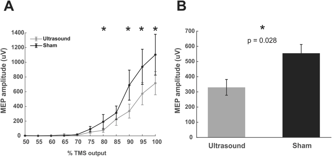

单脉冲MEP募集曲线:在不同TMS强度(75%~100% RMT)下记录MEP幅值,观察tFUS是否改变输入-输出关系。结果如图4A所示,tFUS条件下MEP幅值在90%~100%强度下显著低于假刺激组,说明tFUS具有强度依赖性抑制作用。

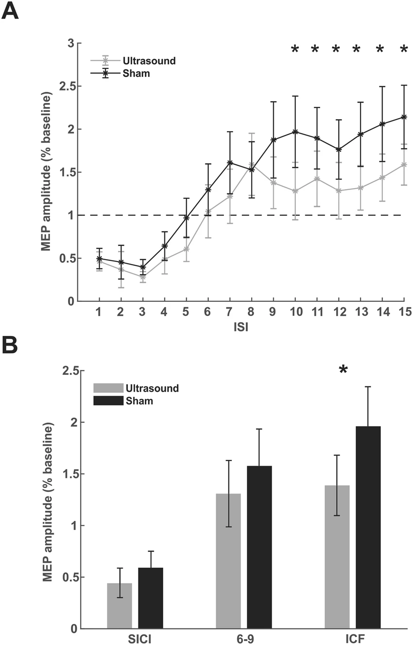

配对脉冲TMS:通过改变两个脉冲之间的时间间隔(1~15 ms),分别评估SICI(1~5 ms)和ICF(10~15 ms)。如图5A、5B所示,tFUS显著抑制了ICF,但对SICI无影响,表明tFUS主要作用于易化性微环路,而非GABAergic抑制环路。

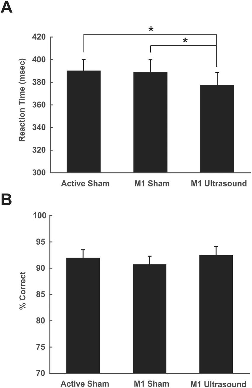

行为任务结合:在简单反应时任务中,tFUS施加于M1中控制拇指的脑区(APB热点),同时记录按键反应时和肌电活动。如图6A所示,tFUS组反应时显著短于两种假刺激组,而图6B显示错误率无差异,排除注意力干扰。

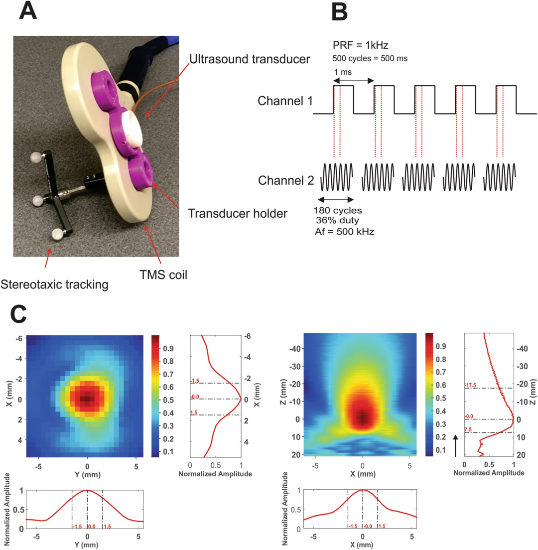

将定制的低剖面(1.25 cm高)单元素0.5 MHz聚焦超声换能器固定在标准8字形TMS线圈的中心交叉点(图1A)。采用3D打印定制支架,确保同心同轴。
图1:经颅超声与磁刺激联合装置及超声参数
图1展示了本研究的核心硬件与超声波形设计。图1A为实物照片,可见TMS线圈(米色)、聚焦超声换能器(白色)以及用于固定两者的3D打印支架(紫色),支架上还装有红外追踪球,用于立体定位导航。图1B示意了超声脉冲策略:换能器中心频率为0.5 MHz,每个脉冲包含180个声周期,脉冲重复频率(PRF)为1 kHz,总刺激持续时间为500 ms。图1C呈现了自由水中的超声压力场分布,左侧伪彩图显示焦点形态,右侧线图给出沿轴向和横向的压力归一化曲线,黑色箭头表示声传播方向。图1直观地说明了tFUS与TMS的空间同心布置和核心声学参数。

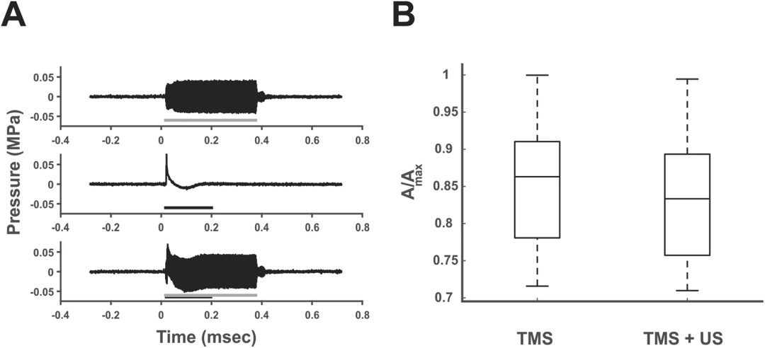

声场干扰测试:在水槽中测量有无TMS脉冲时的超声压力场。如图2A所示,TMS脉冲未对超声波形产生可察觉的畸变或衰减,说明TMS的强磁场不会干扰超声换能器的正常工作。
磁场干扰测试:使用自制磁探头测量TMS线圈产生的磁矢量势。如图2B所示,有无超声换能器附着时,磁矢量势分布无显著差异(p=0.91),证明换能器不改变TMS的磁场特性。
图2:超声与TMS能量场的交互验证
图2旨在验证同时施加tFUS和TMS时两种能量是否相互干扰。图2A从上至下依次为:单独的超声压力波形(灰色区域表示超声开启时间)、单独的TMS脉冲伪迹(黑色脉冲)、以及两者同时施加时的叠加波形。对比可见,TMS伪迹并未改变超声压力波的形态和幅值,表明TMS磁场对超声换能器无显著影响图2B磁矢量势的箱线图,比较了TMS线圈单独使用(TMS)和与超声换能器结合使用(TMS+US)时,在换能器平面内测量的平均磁矢量势(相对最大值)。两组数据几乎重叠,统计检验无显著差异(p=0.91),说明超声换能器的存在不改变TMS线圈产生的磁场分布。图2证明了联合刺激在工程上是兼容的。

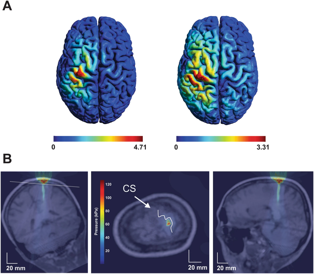

换能器使TMS线圈抬高1.25 cm,导致头皮表面电场强度下降约30%(图3A)。为保持有效的MEP幅值,需将TMS输出强度提高20%~30%。研究者通过建模和预实验确定联合刺激下的静息运动阈值(RMT),确保所有参与者均能在100%输出内诱发MEP。
声传播建模
结合CT和MRI数据,使用k-Wave MATLAB工具箱模拟超声经颅传播。如图3B所示,超声能量仍能良好聚焦于中央前回的手部代表区,颅内峰值压力约120 kPa,说明颅骨衰减未导致焦点失效。
图3:大脑中TMS感应电场与超声传播的数值模型
图3通过计算机模拟展示了tFUS与TMS在大脑内部的实际物理场分布。图3A对比了TMS线圈直接贴头皮(左)与抬高1.25 cm(右,即安装超声换能器后的实际工况)时,在大脑皮层诱导的电场强度。可见抬高后电场峰值降低约30%,且空间分布略有弥散,但仍集中于线圈交叉点下方的皮层区域,说明通过提高TMS输出强度可以补偿这一损失图3B为基于真实CT和MRI数据构建的超声经颅传播模型,将换能器置于初级运动皮层手部代表区上方,结果显示超声能量能够有效透过颅骨,并在中央前回形成清晰的焦点,颅内峰值压力约120 kPa。图3理论上证实了tFUS在人类M1的聚焦可行性。

研究一:单脉冲MEP募集曲线(12人)
方法:在tFUS或假刺激下,以5%步长递增TMS强度(75%~100% RMT),每强度10次刺激。tFUS在TMS前100 ms开始,持续500 ms。
结果:tFUS显著降低MEP幅值(主效应p=0.0126),尤其在高强度(90%~100%)时差异显著(图4A、4B)。表明tFUS对M1具有普遍的抑制作用,且不依赖TMS强度。
图4:tFUS对单脉冲MEP募集曲线的影响
图4展示了12名受试者在tFUS与假刺激条件下,不同TMS强度所诱发的MEP幅值变化图4A为募集曲线,横坐标为TMS输出强度(占刺激器最大输出的百分比),纵坐标为MEP幅值(微伏)。灰色线代表tFUS条件,黑色线代表假刺激。可见两条曲线均随强度增加而上升,但tFUS曲线整体低于假刺激曲线,尤其在90%、95%和100%强度时差异具有统计学意义(星号标记)。图4B将75%–100%强度范围内的MEP幅值进行平均,以柱状图对比tFUS与假刺激的主效应,结果显示tFUS显著抑制了MEP幅值(p=0.0126)。图4表明tFUS对M1具有稳定的抑制作用,且在高TMS招募水平下更为明显。
研究二:配对脉冲TMS(10人)
方法:固定条件刺激(80% RMT)和测试刺激(120% RMT),改变间隔1~15 ms。tFUS在条件刺激前100 ms施加。
结果:tFUS对SICI无显著影响(p=0.1574),但显著抑制ICF(p=0.007),对所有10~15 ms间隔均有统计学差异(图5A、5B)。提示tFUS主要影响易化性微环路,而非GABAergic抑制环路。
图5:tFUS对配对脉冲TMS(SICI和ICF)的影响
图5分析了tFUS对不同皮层内微环路的选择性作用。图5A为10名受试者在不同刺激间隔(ISI,1–15 ms)下的MEP相对幅值(相对于单脉冲基线,虚线表示基线水平)。灰色线为tFUS,黑色线为假刺激。在1–5 ms区间(对应SICI),两条曲线均明显低于基线,且彼此接近,无显著差异;在10–15 ms区间(对应ICF),假刺激曲线明显高于基线(易化效应),而tFUS曲线则显著降低,接近甚至低于基线。图5B将SICI(ISI 1–5 ms)和ICF(ISI 10–15 ms)的数据分别平均后以柱状图呈现,显示tFUS对ICF的抑制效应显著(p=0.007),而对SICI无显著影响图5揭示了tFUS主要作用于易化性微环路,而非GABA能抑制性环路。
研究三:反应时任务(28人)
方法:受试者看到“X”按空格键,看到“O”不按。tFUS施加于APB热点,在视觉刺激前100 ms开始。三种条件:M1 tFUS、M1假刺激、顶点主动假刺激。
结果:tFUS组平均反应时(375.7 ms)显著短于假刺激组(389~390 ms,p=0.0248),如图6A所示;错误率无差异(图6B)。说明tFUS通过抑制M1兴奋性,反而提升了运动反应速度。
图6:tFUS对运动行为(反应时)的影响
图6评估了tFUS作用于M1对简单反应时任务的行为学效果。图6A为28名受试者在三种条件下的平均反应时(毫秒):主动假刺激(超声作用于头顶顶点CZ)、M1假刺激(换能器置于M1但不施加超声)、M1 tFUS(真实超声)。结果显示M1 tFUS组的反应时(约375.7 ms)显著短于两个假刺激组(约389–390 ms),p=0.0248。图6B展示了catch trial(干扰刺激“O”)中的正确抑制率(百分比),三种条件均在90%–92%之间,无统计学差异,说明tFUS并未改变受试者的注意力或冲动控制水平。图6表明,tFUS对M1的抑制性调控反而带来了行为上的加速优势,且这种优势并非由非特异性注意增强所致。
