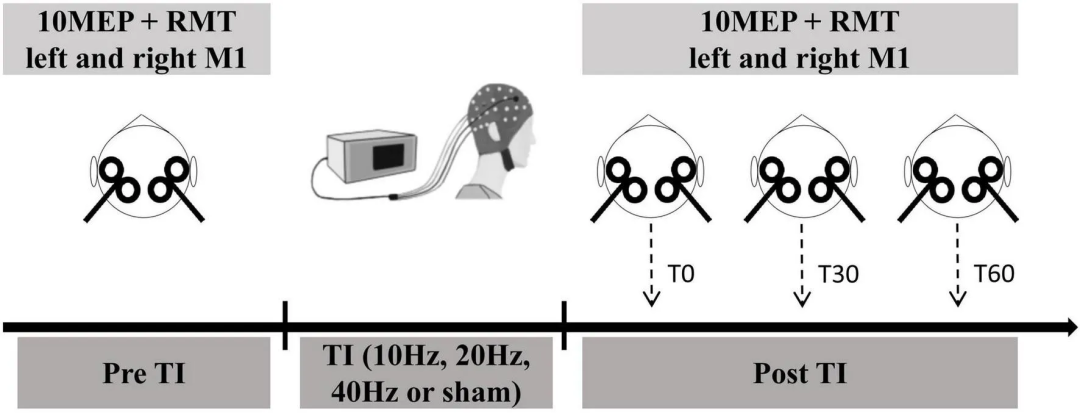

评估:使用TMS测量同侧(左)M1和对侧(右)M1的MEP和RMT,时间点包括基线、T0、T30、T60。研究流程见图1,图中清晰展示了每次访视中刺激与评估的顺序。
图1:研究流程图
图1展示了本研究的完整实验流程。在一次访视中,参与者首先接受基线评估,包括使用经颅磁刺激(TMS)测量运动诱发电位(MEP)和静息运动阈值(RMT)。随后进行20分钟的时间干扰(TI)刺激或假刺激。TI刺激通过两对电极分别施加载频为2000 Hz和2010/2020/2040 Hz的交流电,产生10 Hz、20 Hz或40 Hz的包络频率。刺激结束后,分别在即刻(T0)、30分钟(T30)和60分钟(T60)再次测量MEP和RMT。每次访视至少间隔3天,每位参与者按随机顺序接受四种刺激条件(10 Hz、20 Hz、40 Hz TI及假刺激)。图1清晰地概括了研究的时间节点和干预流程,强调了交叉设计中的洗脱期和重复测量的时间点,为理解后续结果的时间依赖性效应(如20 Hz TI在T60时出现显著后效)提供了直观依据。

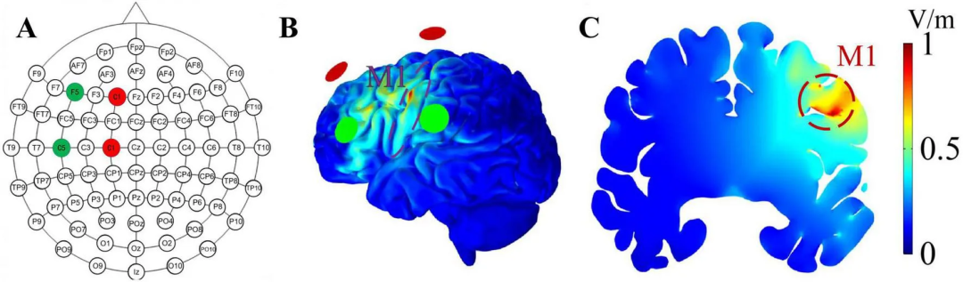

电极放置:图2A所示,红色和绿色圆圈分别代表两对电极的位置(C1/F1与C5/F5)。图2B和2C展示了在皮层表面和冠状面上的包络电场分布,目标区域M1处的电场强度约为0.78 V/m。
图2:电极放置与包络电场分布
图2包含三个子图(2A、2B、2C)。图2A展示了头皮上的电极放置位置:红色圆圈代表一对电极(C1和F1),绿色圆圈代表另一对电极(C5和F5),两对电极分别传递不同频率的高频电流。图2B和图2C分别从皮层表面和冠状面视角显示了包络电场的分布情况,颜色从红到蓝表示电场强度由高到低。在目标区域——初级运动皮层(M1)的交汇点,包络电场幅度达到0.78 V/m。图2直观地说明了TI刺激的空间聚焦特性:虽然两路高频电流在头皮上分布较广,但只有在深部交汇处才产生有效的低频包络电场,从而实现对M1的精准无创刺激。这一空间选择性是TI技术相比传统经颅交流电刺激的主要优势,也是本研究能够可靠评估频率依赖性效应的物理基础。

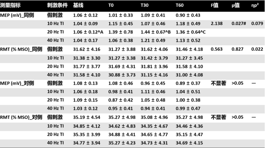

MEP变化(同侧M1)
20 Hz TI刺激显著提高MEP:
在T30时,MEP从基线的1.06 ± 0.12 mV升至1.44 ± 0.67 mV(p = 0.049)。
在T60时,MEP(1.36 ± 0.64 mV)显著高于假刺激组(0.90 ± 0.43 mV,p = 0.015)。
10 Hz和40 Hz TI刺激与假刺激相比无显著差异。

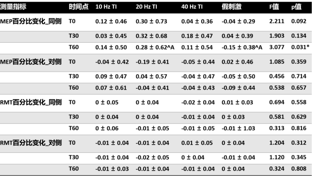

表1所示,仅在20 Hz TI条件下,MEP在多个时间点表现出显著变化,且表2的百分比变化分析进一步确认:在T60时20 Hz TI的MEP变化百分比显著优于假刺激(p = 0.022)。
表1 TI刺激对MEP和RMT的影响
RMT变化
无论哪种TI刺激,均未引起同侧或对侧M1的RMT显著改变(见表1和表2所有p > 0.05)。
表2 TI刺激对MEP和RMT百分比变化的影响

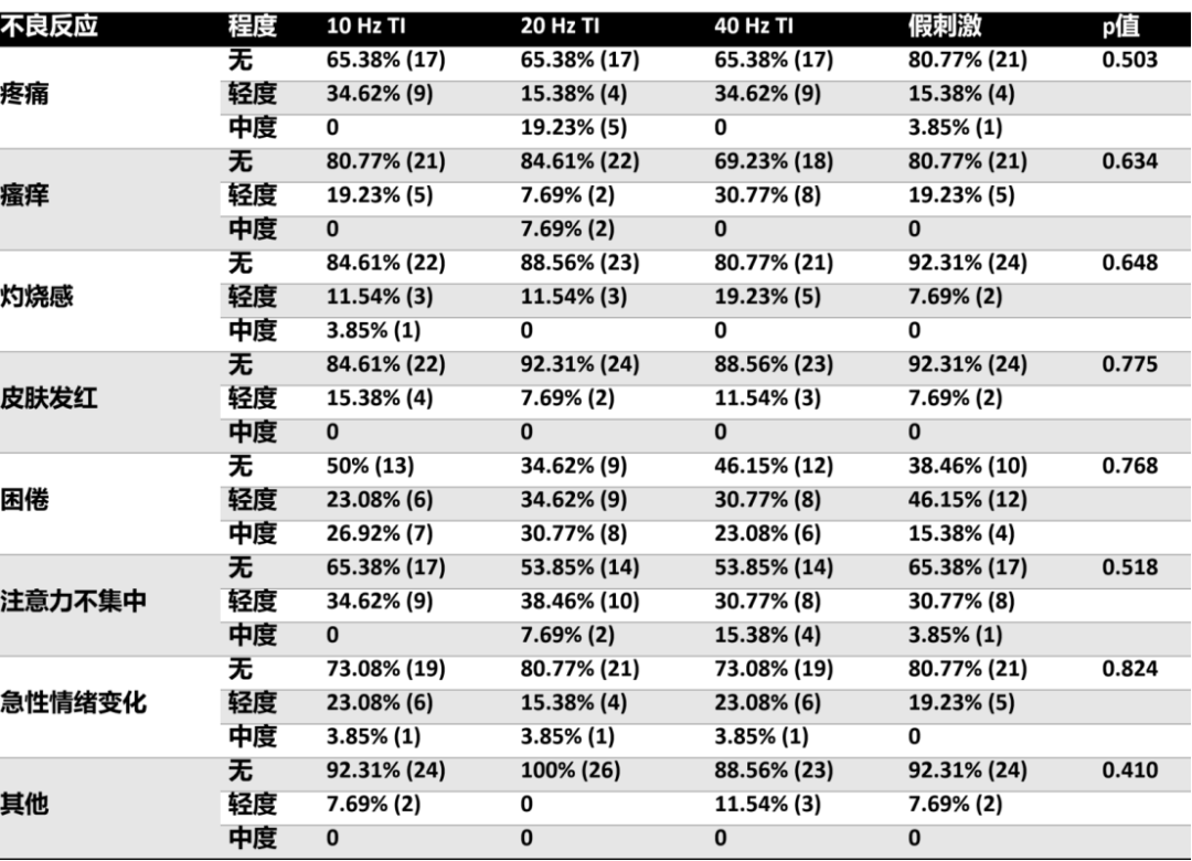

无严重不良事件。常见副作用包括轻度瘙痒、疼痛、皮肤发红等,各刺激组间无显著差异(见表3)。
表3 四种刺激条件下报告的不良反应(%)
盲法检验准确率为59.62%,表明参与者无法有效分辨真实刺激与假刺激(p = 0.489)。
