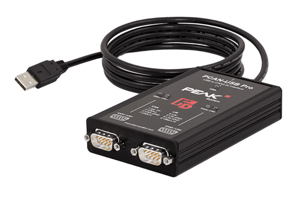

虹科 PCAN-USB Pro FD

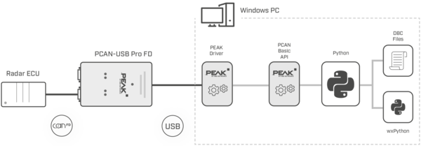

为克服以上问题,该企业基于标准化硬件和灵活可扩展软件开发了一套全新的硬件在环系统。 该方案以虹科PCAN-USB Pro FD接口卡为核心——作为雷达ECU与测试PC之间的桥梁,通过USB将雷达ECU直接连接至测试PC。
测试原理

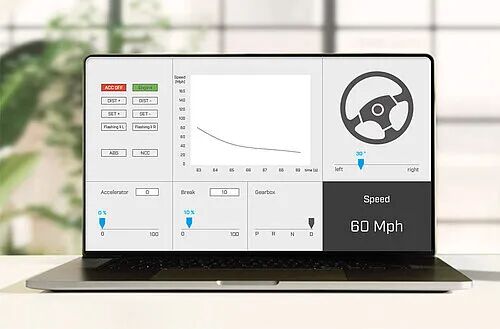

PC在Windows系统下运行专门开发的测试软件,模拟加速、制动、转向等典型驾驶操作以及自适应巡航控制系统的功能。相应的信号通过CAN FD总线传输至雷达ECU,同时由DBC解析器确保信号解读的准确性。
点击查看系统架构图
开发与集成
开发人员借助免费的 PCAN-Basic APIPython中实现自动化测试序列,图形界面可实时可视化显示结果并支持便捷操作。最终构建的仿真环境,能让开发人员在各种工况下精准测试雷达ECU的性能,且相比传统HiL系统,成本显著降低、灵活性大幅提升

简洁的USB连接,无需复杂安装即可实现即插即用。支持CAN CC、CAN FD(目前已推出CAN XL适配版本),可同时连接2个CAN FD总线和2个LIN总线,满足当前及未来车型的需求。
02
高稳定性与抗干扰性:
在复杂的电磁环境中,每个CAN FD通道与USB及LIN通道间均具备高达500V的光耦隔离有效保护测试PC免受工业现场或移动测试中的浪涌冲击。
03
高精度与坚固性:
时间戳分辨率高达1μs,能实现对报文收发的高精度分析,满足ADAS系统对实时性的严苛要求。坚固的铝制外壳确保了在实验室日常使用或现场作业中的高机械稳定性。
04
可灵活配置:
终端电阻和可选5V供电可通过焊接跳线灵活配置,无需额外工具即可适配特定的测试设置。此外,免费的PCAN-Basic API接口支持无缝集成定制化测试软件,充分满足测试流程的全面自动化需求。
