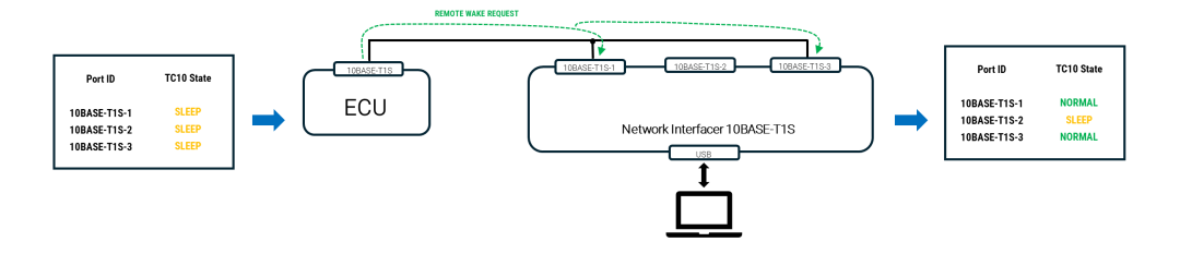

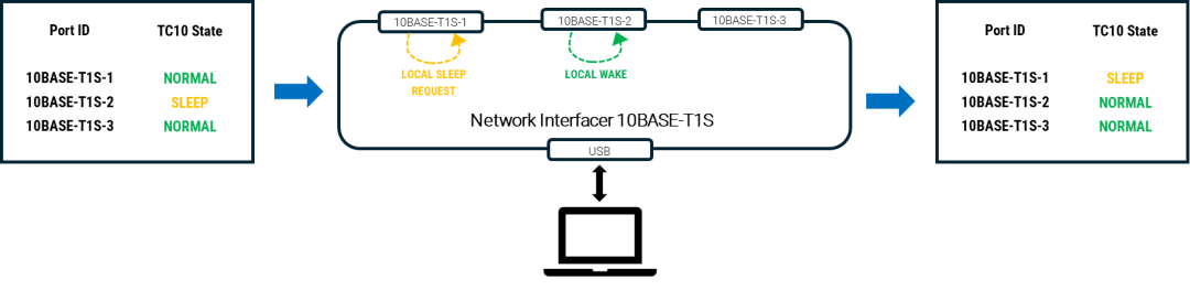

本地请求
直接控制接口器自身端口进入/退出低功耗状态,适配单设备调试场景。

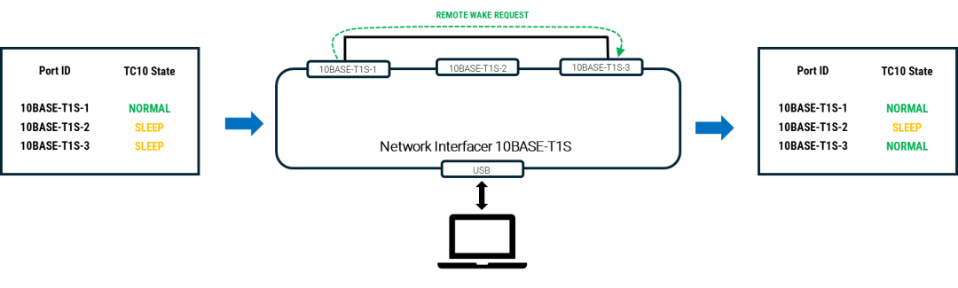

网络内远程请求
向链路中所有设备发送唤醒信号

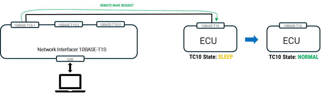

ECU发起远程唤醒
模拟ECU主动唤醒网络。
网络接口器发起远程唤醒
由接口器统一调度整网电源状态。
* 远程唤醒为广播模式,仅在端口互联时生效,确保信号可靠传递。

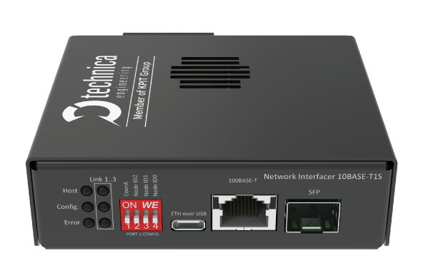

虹科10BASE-T1S网络接口卡,带TC10功能,精准控制ECU的睡眠/唤醒状态,支持通过Web界面或API进行自动化测试,有效验证整车能耗与网络响应。
端口:3个10BASE-T1S(MQS)、100/1000BASE-T1(H-TMD)、USB-以太网、 RJ-45各1个
电压/功耗:6-28V DC(typ. 12 V),5-10W
尺寸:99.5 × 93 × 32 mm,金属外壳
功能:支持TC10/PLCA,Web/DIP配置,远程固件更新配置DIP拨码开关

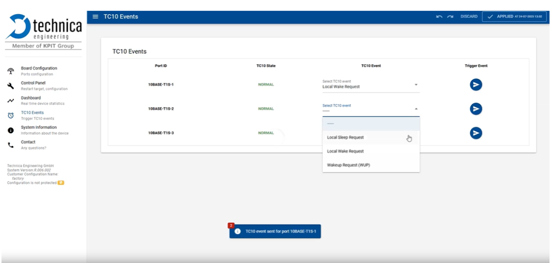

Web页面TC10功能管理
在虹科10BASE-T1S接口卡的Web界面中,TC10 Events选项卡提供了一个用户友好的界面,便于实时监控各端口的低功耗状态,并手动触发睡眠或唤醒事件,该功能特别适用于在汽车以太网等需要对电源管理进行仿真和验证的场景。
打开TC10事件选项卡时,用户将看到所有可用10BASE-T1S端口的列表。每个端口提供以下信息和控制项:
端口ID:显示物理10BASE-T1S端口的标签
TC10状态:显示端口当前状态。该状态实时更新,可能包含以下值:
正常:端口处于活动状态并正常运行
禁用:该端口未启用/不支持TC10功能
睡眠:端口已进入低功耗睡眠模式
唤醒:端口正从低功耗模式过渡至活动状态
TC10事件:下拉菜单,允许用户选择可用TC10操作之一:
本地睡眠请求:发起本地睡眠命令,要求端口物理层进入TC10睡眠模式
本地唤醒请求:向端口物理层发送唤醒命令,指令其退出低功耗模式并恢复正常运行状态
远程唤醒触发:向连接设备发送远程唤醒脉冲
当本地物理层保持活动状态,但需唤醒处于低功耗睡眠模式的远程对等设备时使用。
触发事件:用于向端口发送所选事件命令的按钮。
